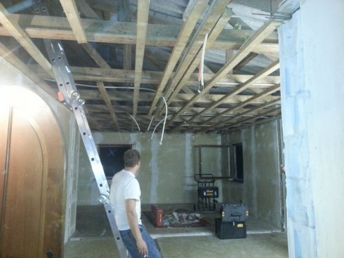

Hallo, Ich möchte mich erstmal vorstellen. Bin der Andi aus Mannheim und 30 Jahre alt.
Nun zur Frage :
Ich renoviere ein Haus aus dem Baujahr. 79. Dieses hat nun ein Satteldach aus Nagelbinder mit Eternit-Deckung, die außen auf dem Ringanker liegen. Unter den Nagelbinder sitzt eine Lattung die, die ehemalige Holzdecke trug.
Hat diese Lattung irgendeinen aussteifenden Effekt?
Da das Dach neu gedeckt wird, wollte ich den Giebel nach oben Offen lassen und natürlich Dämmen Rigips etc.
Für eure Antworten im Voraus schon mal Danke.

  2. Nagelbinder: Zugkräfte & Stabilität – Statik-Prüfung!
    Die Untergurte sind eigentlich nur auf Zug belastet
    So dass ein Ausknicken, wie es oben vorkommt, nicht zu befürchten sein sollte. Aber das kann nur der damalige Tragwerksplaner beantworten oder man kann es aus der damaligen Statik herauslesen.
    Außerdem muss man den Zustand während des Aufbaues oder jetzt Renovierung bedenken, wenn Dachlatten vorübergehend fehlen. Also so ganz ohne statische Wirkung werden die nicht sein und ich würde sie ohne Rücksprache nicht entfernen.
    Eine andere Frage ist, ob man die Nagelbretterbinder, die man damals aus Geldmangel verbaut hat, nicht durch ein Kehlbalkendach aus Sparren und einem untenliegenden Zugband ersetzen soll. Zumindest im Brandfall ist ein Nagelbretterbinder wie kleines, trockenes Brennholz.
    Macht man dabei das Dach etwas steiler, hat man zusätzlichen Raum.

    Klar, dass man für die Änderung der Dachform auch die Änderung der Statik braucht und auch einen Bauantrag. Das weiß Pauline auch sicher ohne dass wir mit ihr schimpfen.
    Dass 10 Bretter schneller verbrennen als ein dicker Kloben, weiß eigentlich auch jeder, der sich mal mit Brandbeanspruchung von Holzbauteilen befasst hat.
    Die untere Aussteifung der Brettbinder wird zwar i.d.R. nicht gerechnet, aber konstruktiv angeordnet und sollte nicht komplett entfernt werden, mit Bauzuständen hat das nichts zu tun.

  7. Satteldach Sanierung: Statiker-Ergebnis – Lattung entfernen!
    Statiker war da
    So, Das dünnes Holz schneller brennt ist mir auch bewusst. Dachstuhländerung war leider auch nicht die gestellte Frage. Statiker war nun da, Lattung kann runter. Danke gehabt euch wohl
    Satteldach Sanierung: Statik, Lattung & Dämmung optimieren
    💡 Kernaussagen: Die Diskussion dreht sich um die Sanierung eines Satteldachs aus dem Baujahr 1979 mit Nagelbindern und Eternit-Deckung. Zentrale Themen sind die statische Relevanz der Lattung, das Brandverhalten von Nagelbindern und die Notwendigkeit einer Statikprüfung bei Dachformänderungen. Ein Statiker wurde hinzugezogen, um die Tragfähigkeit zu beurteilen und die Entfernung der Lattung zu genehmigen.
    ⚠️ Wichtiger Hinweis: Im Beitrag Satteldach: Schwarzbau-Risiko & Brandverhalten von Nagelbindern wird auf das Risiko eines Schwarzbaus bei Dachformänderungen hingewiesen und das Brandverhalten von Nagelbindern diskutiert. Es wird empfohlen, sich vorab umfassend zu informieren und Genehmigungen einzuholen.
    ✅ Zusatzinfo: Der Beitrag Nagelbinder: Zugkräfte & Stabilität – Statik-Prüfung! betont die Bedeutung der Statikprüfung, insbesondere im Hinblick auf die Zugkräfte in den Untergurten der Nagelbinder. Die temporäre Aussteifung während der Sanierung sollte ebenfalls berücksichtigt werden.
    🔴 Kritisch/Risiko: Es wurde die Frage aufgeworfen, ob die vorhandene Lattung eine aussteifende Wirkung hat und ob diese ohne Bedenken entfernt werden kann. Die Diskussionsteilnehmer wiesen auf die Notwendigkeit hin, die Statik des Daches von einem Fachmann überprüfen zu lassen, um Risiken zu vermeiden. Die Einschätzung eines Statikers ist unerlässlich, um die Sicherheit des Daches zu gewährleisten.
    👉 Handlungsempfehlung: Vor Beginn der Sanierungsarbeiten sollte in jedem Fall ein Statiker hinzugezogen werden, um die Tragfähigkeit des Daches zu beurteilen und die notwendigen Maßnahmen festzulegen. Beachten Sie die Hinweise im Beitrag Satteldach Sanierung: Statiker-Ergebnis – Lattung entfernen!. Klären Sie alle baurechtlichen Fragen im Vorfeld, um einen Schwarzbau zu vermeiden.
    📊 Fakten/Zahlen: Die Diskussion berührt die Unterschiede im Brandverhalten zwischen Nagelbinderdächern und konventionellen Dachstühlen. Obwohl die Unterschiede in der Brandresistenz für Einfamilienhäuser als marginal betrachtet werden, ist es wichtig, sich mit den spezifischen Anforderungen auseinanderzusetzen. Die Sanierung eines Satteldachs erfordert eine sorgfältige Planung und die Berücksichtigung aller relevanten Faktoren, um ein sicheres und dauerhaftes Ergebnis zu erzielen.
