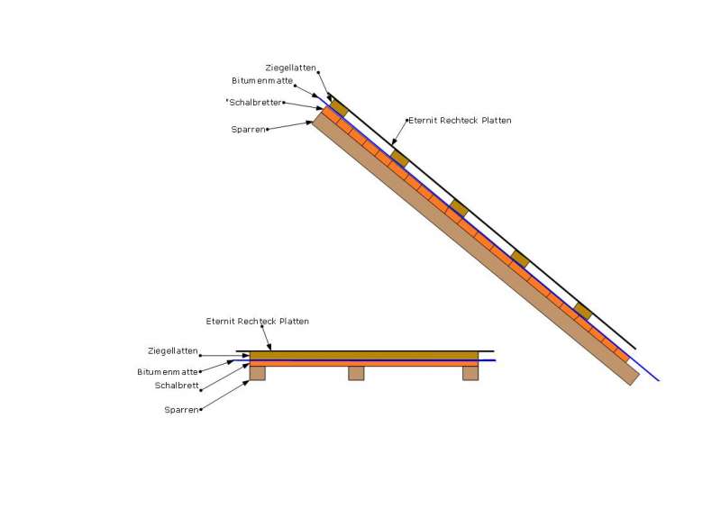

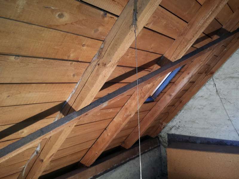

da ich demnächst mein Dach dämmen will, 2 Räume und ein kleines Bad/WC, möchte ich mich gerne mal wegen dem richtigen Aufbau informieren.
Anhand der Skizze und der Bilder sollte alles genau zu erkennen sein hoffe ich.
Die Sparren würde ich aufdoppeln, sodass ich auf 20 cm Dämmung komme.
Stimmt der Ablauf? :
  1. Aufdoppeln
  2. Dämmmaterial zwischen die Sparren
  3. Dampfbremse/sperre? , abdichten
Rigips- / Feuchtraumplatten Welches ist das Beste Dämmmaterial? Gehört zwischen die Sparren noch ein Distanzstück (Holzleiste), sodass das Dämmmaterial ein wenig Abstand zu den Schalbrettern hat?
Vielen Dank und lg,

  2. Dachdämmung: Luftspalt & Installationsebene erforderlich
    keine Vollsparrendämmung
    Sicher brauchen Sie einen Luftspalt zwischen Brettschalung und Dämmung und Sie brauchen an Traufe und First Zu- und Abluftöffnung (Zuluftöffnung, Abluftöffnung) für diesen Luftspalt.
    Sicher wollen Sie hinter dem Gipskarton das ein oder andere Kabel verlegen und wie sieht es mit Rohrleitungen aus? Da empfiehlt sich eine zusätzliche Installationsebene zwischen Sparren und GK-Platte.
  3. ⚠️ Dachdämmung: U-Wert Berechnung mit Bitumenmatte!
    Ich wäre da SEHR vorsichtig!
    Geben Sie Ihre Konstruktion einmal bei
    ein.
    Problem könnte die "Bitumenmatte" sein!
    sd-Wert der Dampfbremse- / sperre ist sehr sorgfältig zu errechnen.
    Derartige Konstruktionen sollten sie sachkundigen Fachleuten übergeben!
