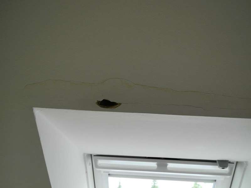

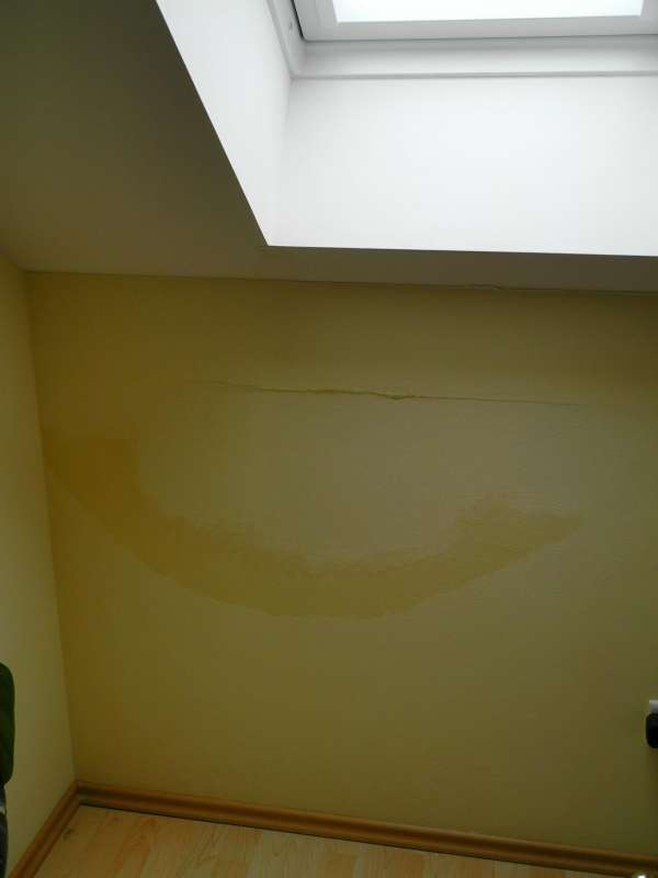

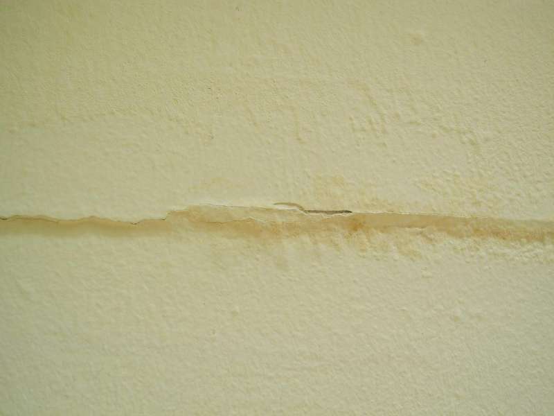

Hallo, nachdem es jetzt so stark geregnet Hallo, nachdem es jetzt so stark geregnet hat, tritt oben an der Fensterlaibung des DF-Fensters Wasser aus;

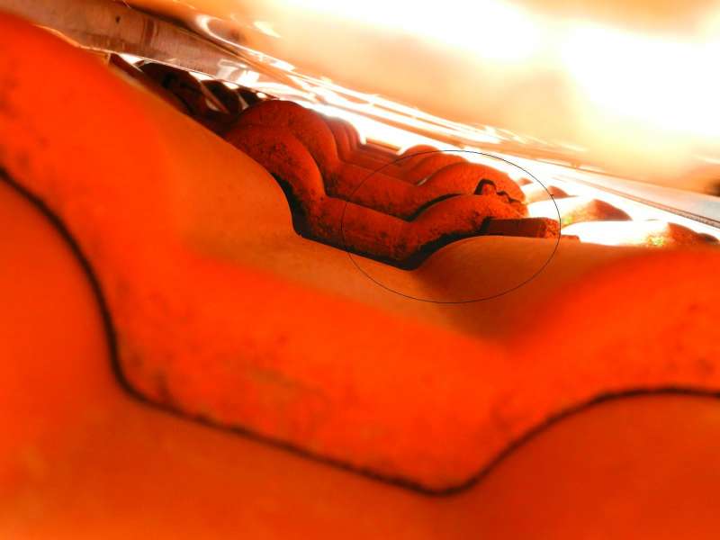

Als ich gestern nach der Ursache gesucht habe, bin ich auf's Dach und habe gesehen, dass bei der Montage der Solaranlage (6 Jahre her) offensichtlich vergessen wurde, den Dachziegel, unter welchem die Befestigung ist, wieder zurückzuschieben; so fehlt praktisch ein Dachziegel auf ca. 10 cm Tiefe, d.h. Wasser kann ungehindert ins Dach eindringen und kommt dann oberhalb der Fensterlaibung wieder raus.
Bei weniger Regen hat das offensichtlich die Mineralwolldämmung alles aufgesogen, nur jetzt, wo es ununterbrochen schifft, ist die wohl vollgesogen und gibt nun das Wasser wieder ab, welches dann in unser Schlafzimmer tropft.
Auch am Drempel haben wir Feuchtigkeits Felder, wir haben das mal anschauen lassen, und es wurde als Ursache "falsche / unzureichende Lüftung ausgegeben.
Nun meine Fragen mit der Bitte um Hilfe:
  • der Dachziegel lässt sich nicht einfach weiter "runterschieben" um das Loch zu schließen, da sich diese Stelle unter einem Solarpanel befindet und man nicht hinkommt.
Habe gestern nun die Stelle (ist nur eine Fläche von ca. 20 x 10 cm, also eine "Dachziegelrinnen-Breite" und ca. 10 cm Länge) zwischen First und oberer Rand Solarpanel abgedeckt, sodass es da nicht mehr hinregnen kann.. und dieses Wasser floss ja dann auf den Ziegel unter der Solaranlage durch und dann in das Loch rein.
was kann ich jetzt tun?
den Solaranlagenbauer habe ich informiert, der kommt Anfang der Woche und will versuchen, den Dachziegel wieder zurechtzurücken.
Aber ist es damit getan?
Ich will nicht von (Spät-) Folgen überrascht werden
Ich befürchte eine nasse Dämmung, möchte gerne im Schlafzimmer die Zwischensparrendämmung ansehen, denn die Mineralwolle (Zwischensparrendämmung) muss ja durchnässt sein => Austausch d.h. auch de Gipskarton + Dampfsperre muss erneuert werden + Malerarbeiten.
  • ist es genug Beweis, dass es eigentlich nur der Solaranlagenbauer sein konnte, der den Ziegel vergessen hat, wieder zurecht zu schieben, wenn man keine Chance hat, mit der Hand an die Stelle hinzukommen, da diese unter einem Solarpanel ist?
  • kann ich den Solaranlagenbauer nach 6 Jahren noch in die Pflicht nehmen (Gewährleistung abgelaufen, aber Fehler offensichtlich?)
oder was wäre das weitere Vorgehen?
anbei noch ein paar Fotos, eines zeigt die Stelle, dass der Dachziegel nicht vollständig "zurechtgezogen" ist, die anderen zeigen Feuchtigkeitsschäden in unserem Schlafzimmer

    🔴 KRITISCH: Sofortige fachmännische Feuchtemessung und Schadensbegutachtung durch zertifizierten Sachverständigen (DINAbk. 4108-3 oder DGBau) – keine Eigenreparaturen oder temporäre Abdeckungen.
    🔴 KRITISCH: Vollständiger Austausch der durchfeuchteten Mineralwolldämmung – Trocknung ist technisch unmöglich; verbleibende Feuchte führt zu Schimmel, Holzfaulnis und Dämmverlust.
    ⚠️ WICHTIG: Prüfung der gesamten Dachkonstruktion (Sparren, Unterspannbahn, Dampfsperre, Gipskarton) auf verborgene Schäden – sichtbare Feuchtflecken deuten auf tieferliegende Schäden hin.
    ⚠️ WICHTIG: Dokumentation aller Schäden (Fotos, Zeitstempel, Kommunikation mit Solaranlagenbauer) zur Sicherung möglicher Gewährleistungs- oder Schadensersatzansprüche.

    Der vorliegende Sachverhalt beschreibt einen Wassereintritt an der Fensterlaibung eines Dachflächenfensters, der durch einen fehlenden Dachziegel unter einer Solaranlage verursacht wird. Dies führt zu einer Durchfeuchtung der Mineralwolldämmung und sichtbaren Feuchtigkeitsschäden im Schlafzimmer. Die temporäre Abdichtung der undichten Stelle ist ein erster, richtiger Schritt, jedoch nicht ausreichend, um die langfristige Bausubstanz zu schützen.
    🔴 Gefahr: Die anhaltende Durchfeuchtung der Zwischensparrendämmung stellt ein erhebliches Risiko dar. Nasse Mineralwolle verliert ihre Dämmwirkung vollständig und kann zu Schimmelbildung in der Dachkonstruktion führen, was die Bausubstanz gefährdet und ein Gesundheitsrisiko für die Bewohner darstellt. Die Feuchtigkeit kann zudem auf angrenzende Bauteile wie Holzsparren und Gipskarton übergreifen.
    ➕ Ergänzung: Die Behauptung, die Feuchtigkeitsfelder am Drempel seien auf falsche Lüftung zurückzuführen, ist kritisch zu hinterfragen. Es ist wahrscheinlich, dass auch diese Schäden durch den Wassereintritt von oben verursacht werden. Eine erneute, fachmännische Begutachtung des gesamten Dachaufbaus ist dringend erforderlich, um die tatsächliche Schadensursache zu klären.
    ⚠️ Korrektur: Die Annahme, dass die Mineralwolldämmung nur ausgetauscht werden muss, ist zu kurz gegriffen. Vor einem Austausch muss die gesamte Dachkonstruktion auf versteckte Feuchtigkeit und Schimmelbefall untersucht werden. Eine bloße Sichtprüfung der Dämmung von innen reicht nicht aus, da sich Schäden auch hinter der Dampfsperre oder im Holzwerk verbergen können.
    👉 Handlungsempfehlung: Beauftragen Sie umgehend einen zertifizierten Dachdecker- oder Bausachverständigen mit einer umfassenden Untersuchung des Dachaufbaus. Dieser soll die Feuchtigkeit in der Dämmung, den Sparren und der Gipskartonplatte messen und eine fachgerechte Trocknungs- und Sanierungsstrategie erstellen. Dokumentieren Sie alle Schäden und die Kommunikation mit dem Solaranlagenbauer. Parallel dazu sollten Sie Ihre Rechtsschutzversicherung kontaktieren, um die Möglichkeiten einer Inanspruchnahme des Solaranlagenbauers trotz abgelaufener Gewährleistung zu prüfen, da hier ein offensichtlicher Montagefehler vorliegt, der als arglistig verschwiegener Mangel gewertet werden könnte.
    Der Sachverhalt beschreibt einen klaren, langjährigen Wassereintritt über eine unzureichend wiederhergestellte Dachdeckung nach Solaranlagenmontage – mit nachweisbaren Folgeschäden an Fensterlaibung, Dämmung und Innenraum (Feuchtigkeitsfelder, Tropfwasser im Schlafzimmer).
    🔴 Gefahr: Die seit sechs Jahren bestehende Undichtigkeit hat wahrscheinlich zu erheblichen Feuchteschäden in der Zwischensparrendämmung geführt; Mineralwolle verliert bei Durchfeuchtung nahezu vollständig ihre Dämmwirkung und fördert Schimmelbildung, Holzfaulnis sowie Korrosion von Befestigungselementen – ohne sofortige Sanierung drohen strukturelle und gesundheitliche Risiken.
    🔴 Gefahr: Die Feuchtigkeitsschäden am Drempel und die Tropfbildung oberhalb der Fensterlaibung deuten auf eine langfristige, unkontrollierte Feuchteverteilung im Dachaufbau hin – dies kann zu verborgenen Schäden im Sparrenwerk, an der Unterspannbahn oder im Dachstuhl führen, die sich erst bei späterer Begutachtung zeigen.
    ⚠️ Korrektur: Die selbst angebrachte Abdeckung zwischen First und Solarpanel ist keine dauerhafte Lösung – sie behindert die natürliche Entwässerung, kann zu Stauwasser führen und verschleiert das eigentliche Problem, ohne die bereits eingetretene Feuchtelast zu reduzieren.
    ➕ Ergänzung: Eine bloße Korrektur des Ziegels reicht nicht aus: Es muss eine fachgerechte Dichtigkeitsprüfung der gesamten betroffenen Dachfläche erfolgen, inkl. Untersuchung der Unterspannbahn, der Dämmung auf Schimmel und Verrottung sowie der statischen Integrität der Sparren im Bereich der Feuchteeinwirkung.
    ➕ Ergänzung: Die Behauptung einer "falschen Lüftung" als Ursache für die Drempelfeuchte ist bei nachweisbarem Dachwassereintritt nicht haltbar – Feuchteschäden an der Dachkonstruktion haben Vorrang vor Lüftungsanalysen; eine Lüftungsdiagnose ist erst nach vollständiger Trocknung und Sanierung sinnvoll.
    ❌ Widerspruch: Die Annahme, dass die Dämmung "nur" ausgetauscht werden muss, ist gefährlich – eine durchfeuchtete Mineralwolldämmung kann nicht einfach getrocknet werden; sie muss vollständig entfernt, der Untergrund auf Schimmel und Holzschäden geprüft und ggf. saniert werden – auch die Dampfsperre ist bei Feuchteeinwirkung oft irreversibel beschädigt.
    👉 Handlungsempfehlung: Beauftragen Sie unverzüglich einen zertifizierten Sachverständigen für Feuchteschäden (z. B. nach DIN 4108-3 oder mit Zertifizierung durch die Deutsche Gesellschaft für Bauforschung), der eine umfassende Schadensanalyse inkl. Feuchtemessung, thermografischer Aufnahme und ggf. Probenahme durchführt – erst danach darf mit Sanierungsmaßnahmen begonnen werden.

    hab mir das mal von meinem Nachbarn, einem ehemaligen Mauerer, anschauen lassen:
    sieht wohl aus wie folgt:
    durch den fehlenden Ziegel dringt das Wasser ein und läuft eigentlich auf der Unterspannbahn nach unten
    die Dachdeckerfirma (die an anderen Stellen leider auch noch "unsauber" gearbeitet hat), hat wohl die Unterspannbahn nicht korrekt bis "über den Kniestock" geführt, sodass das Wasser auf/über der Unterspannbahn in die Regenrinne geleitet wurde;
    so kommt wohl der Wasserschaden am Kniesttock zustande;
    diesen Wasserfleck haben wir immer wieder mal, mal mehr, mal weniger;
    jetzt, wo es so stark geregnet hat, ist im Bereich des fehlenden Dachziegels die Unterspannbahn so durchnässt, dass es durch diese durchtropft; dieses Wasser läuft dann in der Glaswolldämmung entlang und trifft dann oben an der Fensterlaibung auf die Gipskartonplatte, wo es nun durchgekommen ist.
    Gottseidank , habe ich das Dach ganz oben am First am Samstag so abdecken können, dass da kein neues Wasser auftrifft und somit unter der Solaranlage hindurch ins Dach reinkommt;
    es tritt kein Wasser mehr im Schlafzimmer aus.
    Werde nun den Solarhandwerker kommen lassen, und dann mit ihm sprechen, wie wir das beheben;
    am sinnvollsten dürfte sein, bei trockenem Wetter Dach teilweise abzudecken, die Sparren und die Unterspannbahn anschauen (auch die Lattung darunter und bei der Gelegenheit die Wärmedämmung ggf auszutauschen); bzw. im Herbst nochmal nachschauen, ob die Sparren (+ Lattung drunter) abgetrocknet sind oder noch immer nass und ggf ausgetauscht werden müssen)
    hoffe, ich kann mit dem Solaranlagenmonteur reden, dass er (z.B. über seine Versicherung) die Kosten hierfür übernimmt;
    Gewährleistung ist ja abgelaufen, aber Fehler  -  meiner Meinung nach  -  offensichtlich.
    w/Wasserschaden am Kniestock:
    denke, das ist sehr kompliziert, das alles aufzumachen; wenn oben der Ziegel richtig liegt, sollte ja kein Wasser mehr nachkommen, ich hoffe, die Wand trocknet dann aus, dem Ganzen werde ich durch ein Trocknungsggerät nachhelfen.
