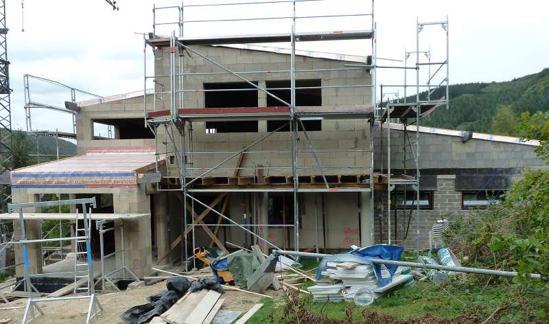

Hallo liebes Forum, ich habe schon 2 Tage lang verschiedene Beiträge durchgelesen und gesucht, aber so richtig habe ich leider nichts gefunden.
Ich habe folgendes Problem:

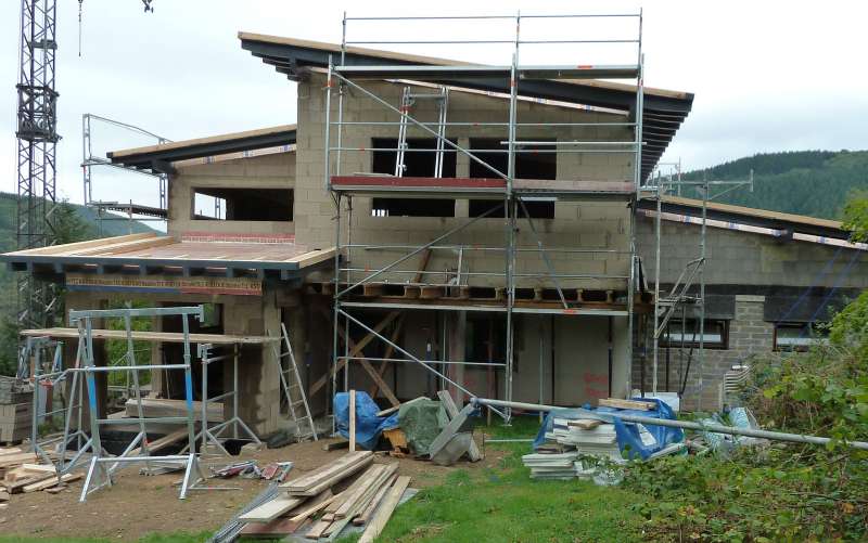

Wir haben ein altes Haus gekauft und komplett umgebaut und aufgestockt mit normalen Hohlblocksteinen 24 er. Dann haben wir ein Pultdach mit 7 ° Neigung drauf bekommen. Die tragende Sparren und Nut- und Federbrettchen (von unten im Haus sichtbar) gehen nur bis zur Auflage am Drempel (Ringbalken/Fußpfette). Darüber hat der Dachdecker dann eine Bauder KSD Duo Dampfsperre gemacht. Dann kamen die Traufüberstände als Sparrenstiche auf die Schalung aufgesetzt und mit den darunterliegenden Tragsparren verbolzt. Brettchen wieder drauf. Als Dämmung kamen einmal 10 cm Styropor und dann 10 cm Mineralwolle. Oben als Dacheindeckung Rhepanol mit Klettverklebung.

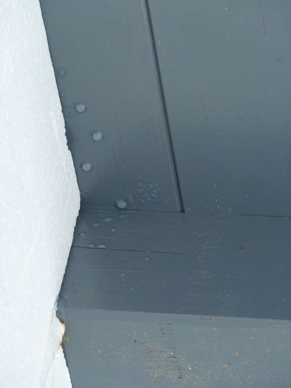

Nun haben wir eine Blower Door Messung gemacht und mussten feststellen, dass es an allen Ecken der Nut und Federbrettchen und aus den Salken sehr stark zieht! bis zu 6,56 m/s.
Außen hat eine Firma schon begonnen ein WDVSAbk. an die Wand anzubringen und es kam schon zu Kondensatbildung ... (siehe Bilder).
Es muss und kann nur an der Dampfsperre liegen, denke ich. Der Dachdecker hat die neuen Mauersteine mit einem Bitumen Voranstich dünn gestrichen und dann die Dampfsperre erwärmt und mit Dachpappnägel festgemacht. => kann wohl kaum Luftdicht sein, oder? auch ist nur der untere 1-2 cm angeklebt. die restlichen 30 cm sind lose.. da kann dann auch die WDVS Firma keine Platten befestigen. Der Dachdecker war schon 2 mal zum nachbessern da aber es ist immer noch so.
Wie sieht ein richtiger Anschluss an die neu gemauerten Wände aus? Ich habe schon mal gelesen, dass man vorher hätte die Mauersteine von außen ca, 50 cm breit abspachteln müssen?!
Wie kann man den Schaden nun beheben? Ich habe nämlich wenig Lust in 5 Jahren das Dach und den Vollwärmeschutz zu erneuern nur weil der Dachdecker es nicht schalfft die Dampfsperre richtig anzubringen.

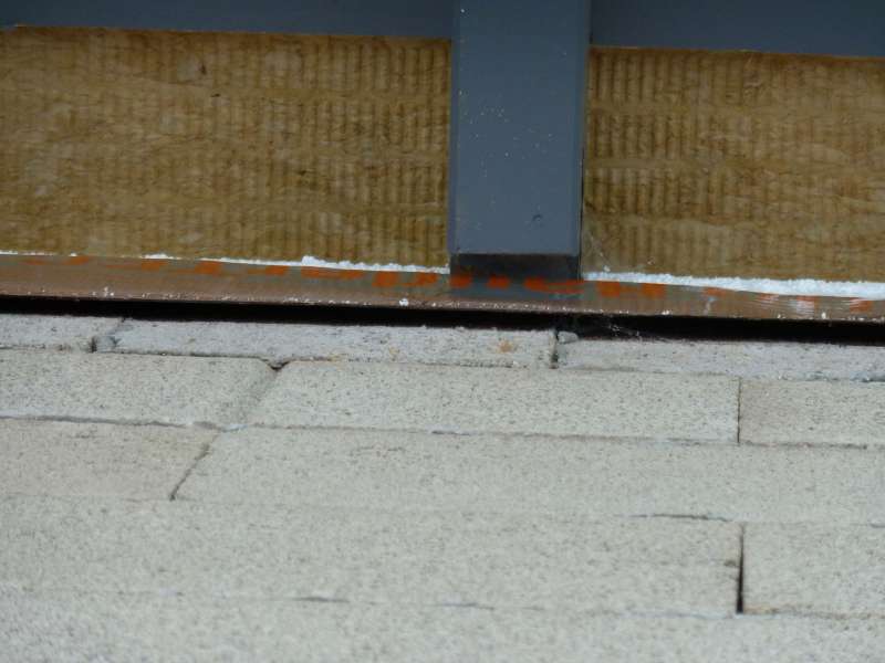

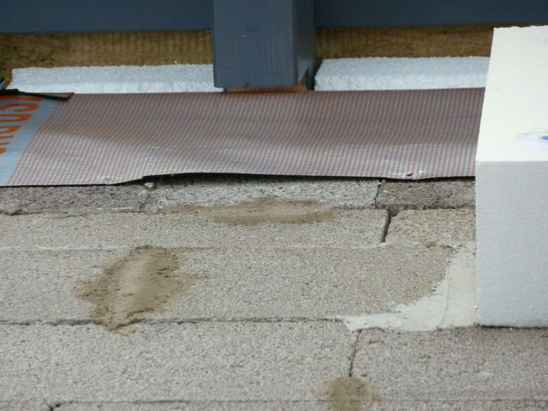

    🔴 KRITISCH: Die Befestigung der Dampfsperre mit Dachpappnägeln auf unverputztem Hohlblockstein ist fachlich unzulässig und führt zu massiver Luftundichtheit – unverzügliche fachgerechte Nachsanierung durch zertifizierten Fachbetrieb erforderlich.
    🔴 KRITISCH: Gemessene Luftgeschwindigkeiten bis zu 6,56 m/s weisen auf systematische Luftdichtheitsmängel hin, die bereits zu interstitieller Kondensation, Schimmelbildung und Holzzerstörung führen – weiterer WDVSAbk.-Ausbau ist bis zur Sanierung der luftdichten Ebene strengstens untersagt.
    ⚠️ WICHTIG: Die Dampfsperre muss durchgängig, überlappend, verklebt (nicht genagelt) und an allen Anschlussstellen (Wand, Durchdringungen, Salken, Nut- und Federbretter) fachgerecht angeschlossen sein – Bitumen-Voranstich oder unverputztes Mauerwerk sind ungeeignete Untergründe.
    ⚠️ WICHTIG: Bei 7° Dachneigung ist die luftdichte Ebene besonders anfällig für Auftriebsströmungen – eine lediglich 1–2 cm breite Klebezone oder lose aufliegende Folie erfüllt weder DIN 4108-7 noch EnEVAbk.-Anforderungen und ist vollständig wirkungslos.

    🔴 Gefahr: Die Befestigung der Dampfsperre mit Dachpappnägeln auf unverputztem Mauerwerk ist fachlich völlig unzureichend und stellt ein hohes Risiko für Tauwasserausfall in der Dämmung dar. Die gemessenen Luftgeschwindigkeiten belegen eine massive Undichtheit, die zu Bauschäden wie Schimmelbildung und Durchfeuchtung der Holzkonstruktion führen kann.
    ➕ Ergänzung: Ein fachgerechter Anschluss der Dampfsperre an das Mauerwerk erfordert zwingend eine Verklebung mit geeignetem Kleber (z.B. Butylkautschuk oder spezielles Dichtklebeband) auf einem glatten, staubfreien Untergrund. Das Mauerwerk hätte vorab im Anschlussbereich (ca. 50 cm breit) verputzt oder zumindest mit einer Haftgrundierung versehen werden müssen. Die Verwendung von Nägeln ist bei einer Dampfsperre grundsätzlich unzulässig, da diese keine dauerhafte Luftdichtheit gewährleisten.
    ⚠️ Korrektur: Die Annahme, dass die Undichtheit "nur an der Dampfsperre" liegt, ist zu kurz gegriffen. Auch die Anschlüsse an die Nut- und Federbretter sowie die Durchdringungen (Salken) müssen separat auf Dichtheit geprüft werden. Die Blower-Door-Messung zeigt Leckagen an mehreren Stellen, sodass eine umfassende Sanierung aller Anschlussdetails erforderlich ist.

    🔴 Gefahr: Die bereits beobachtete Kondensatbildung am WDVS ist ein eindeutiger Hinweis auf fehlende Dampfbremse und unzureichende Luftdichtheit – dies gefährdet die Bausubstanz langfristig und kann zu Bauschäden mit erheblichen Sanierungskosten führen.
    ⚠️ Korrektur: Ein Bitumen-Voranstich auf Hohlblocksteinen ist für die Haftung einer modernen Dampfsperre ungeeignet; zulässige Untergründe müssen sauber, trocken, fest, staubfrei und haftfähig sein – eine Abspachtelung mit geeignetem Unterputz oder speziellem Haftgrund ist zwingend erforderlich.

  2. Dampfsperre: DIN 4108-7 – Fachmann für Luftdichtheit vor Ort!
    Solche Details gehören geplant!
    ... steht u.a. in DINAbk. 4108-7 und in der einschlägigen Fachliteratur zum Thema Luftdichtheit. Das sollte sich mal ein Fachmann vor Ort ansehen. Energieberater, Architekt oder Bauingenieur mit Ahnung von Bauphysik. Baustelle ist von Berlin leider zu weit weg?!?!
    Mauerwerk ist nur luftdicht, wenn es beiderseits geputzt ist.
    Folienanschlüsse werden mit Klemmleiste und Quellbandhinterlage an Mauerwerkswände angeschlossen oder mit geeignetem Kartuschenkleber angeklebt, dabei ist darauf zu achten, dass der Anschluss dauerhaft zulastfrei ist!

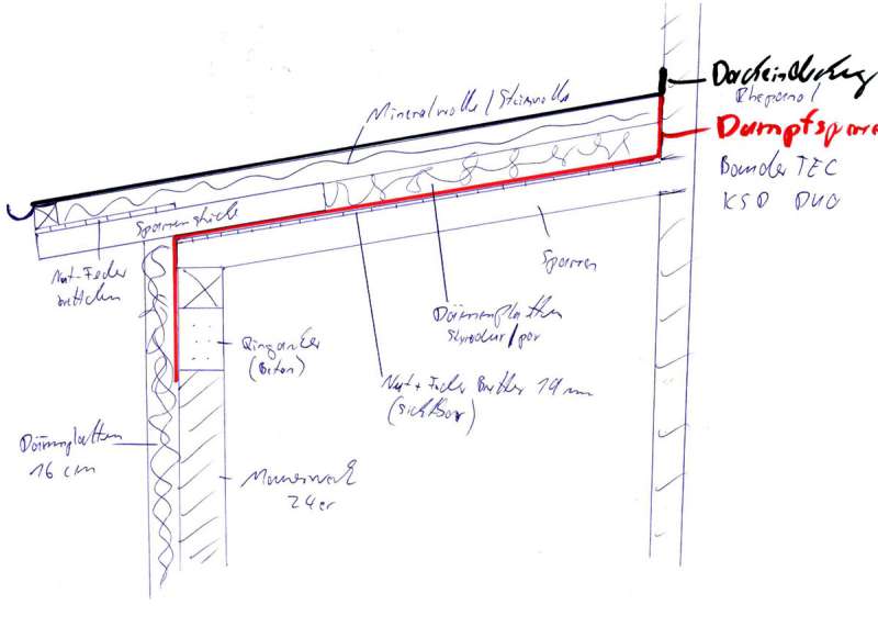

    Machen Sie mal eine Skizze, wie der jetzige Aufbau ist
    und stellen Sie die Skizze hier online oder E-Mailen Sie mir diese mal zu.
  8. Pultdach: Skizze des Aufbaus mit Details zur Dampfsperre
    kleine Skizze
    anbei ein kleine Skizze, so ist der Aufbau.
