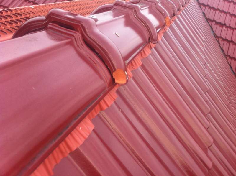

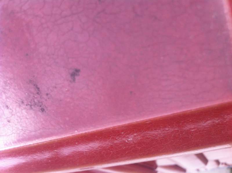

Seit 5 Jahren wohnen wir nun in unserem Eigenheim. Der "Ziegelregen" kam mit der Zeit. Immer wieder lagen Stücke von den Dachziegeln unten. Konnten uns das erst nicht erklären und dachten es hätte noch was mit der Dachdeckung zu tun.
Als wir nun auf dem Dach waren, haben wir die Ursachen für den "Ziegelregen" gesehen. Die Fürsten haben Risse und abgeplatzte Ecken!
Nach Recherchen im Internet ist das wohl ein bekanntes Problem bei den XXX Dachziegeln, was Aufgrund von falschen Brennzeiten her rührt! Also ein Qualitätsproblem!
Wie ist nun die Rechtslage? Haben wir Anspruch auf Schadensersatz bzw. Ersatzlieferungen?
Gibt es so etwas wie eine Regulierungspflicht bei versteckten Mängeln? Das heißt, es sind ja Mängel die bei Erhalt der Dachziegel nicht erkennbar waren. Diese kann auch kein Dachdecker feststellen. Die Schäden treten erst nach ein paar Jahren auf z.B. durch Frost.

    Hallo Dagmar,
    Auf Bild 1 sind 2 Firstziegel zu sehen, an denen Ecken fehlen.
    Sieht zumindest mal nach Frostschaden aus. Allerdings einen "Ziegelregen" kann ich nicht erkennen.
    Bild 2 zeigt Risse in der Glasur?
    Dies hat mit Frostschaden gar nichts zu tun. Diese Risse entstehen im Zusammenspiel, Brennvorgang, Abkühlung, aufgebrachter Glasur.
    Bei dem, wo Du die Ziegel gekauft hast, (Dachdecker, Händler?) solltest Du den "Schaden" anmelden, zunächst mit der Bitte um Begutachtung.

    Und den Ziegelregen kannst du nicht beurteilen, auf dem Foto ist ein Ausschnitt vom Dach zu sehen. Übrigens hat der Hersteller seinen Fehler ja eingestanden und wir sind nicht die einzigen Geschädigten!

  8. Ziegelregen-Beweis: Fotos von Dachziegel-Schäden!
    neues Foto Ziegelregen
    Nach dem der Schnee mal kurzfristig geschmolzen ist, bin ich mal eine Runde ums Haus gegangen und habe den Ziegelregen eingesammelt (siehe Foto). Ich glaub das sagt alles! Es fallen teilweise sogar große Stücke vom Dach, das kann auch schon weh tun, wenn man diese abbekommt ☹
    • BAU.DE / BAU-Forum: 1. Bild zu Antwort "Ziegelregen-Beweis: Fotos von Dachziegel-Schäden!" auf die Frage "Dachziegel Mängel: "Ziegelregen" – Ursachen, Rechte & Schadensersatzansprüche?" im BAU-Forum "Dach"

    Zunächst, um was für einen Schaden handelt es sich? Abplatzungen an Firstziegeln, sowie Rissbildung in der Glasur? (Transparentglasur?)
    Ihre Aussagen hierzu, "Ziegelregen" sind der Sache nicht dienlich. Ihre Bilder hierzu geben nicht viel wieder. Die Bruchstücke, welche von Ihnen aufgesammelt wurden stammen nur teilweise von Firstziegeln. Bei vielen neu eingedeckten Dächern werden Bruchstücke rings ums Haus verteilt, fallen permanent aus der Belüftungsebene nach unten, werden mit Schnee aus der nicht gereinigten Dachrinne nach unten getragen, brechen infolge Kantenpressungen durch z.B. zu enges Einlatten ab ... Auch hier empfiehlt es sich den Ball einfach flach zu halten ...
