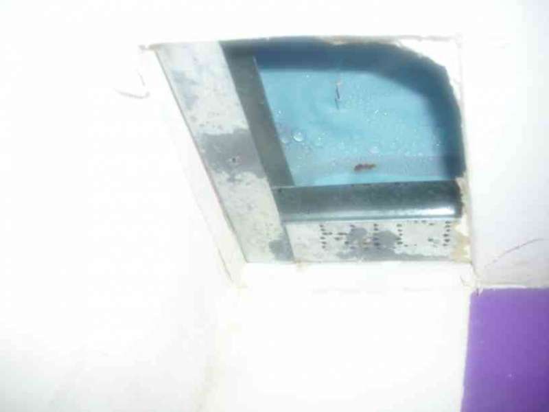

Dampfbremse statt Dampfsperre – Feuchtigkeitsproblem durch Mieter?
Ich denke mal
Sie haben keine Dampfsperre sondern eine Dampfbremse. Aber was Sie noch haben, ist def. viel zu viel Feuchtigkeit an der DBAbk.! Das sieht ja aus als würde der Wasserdampf beim heiß duschen sich da festsetzen. Durch die Rigipsdecke sollte da nicht so viel an Feuchtigkeit hinkommen. Es sei denn ... haben Ihre Mieter vielleicht nen Luftbefeuchter o.ä. aufgestellt! -
Feuchtigkeit im Dachboden? – Ursachenforschung an der Dampfbremse
Danke für die Info. Wenn also ...
Danke für die Info. Wenn also Danke für die Info. Wenn also durch die Rigipsdecke nicht so viel Feuchtigkeit kommen kann, (nehmen wir mal an die Mieter verursachen nicht so viel Feuchtigkeit) bedeutet dies, dass die Dampfbremse von oben (Dachboden) feucht wird? -

online-Glaskugel
Da hilft nur messen und an der richtigen Stelle nachschauen. Blaue Folie ist übrigens ein deutlicher Hinweis auf eine 0,2er PE-Folie (Dampfsperre sd-Wert=100 m). Mit Ihren drei Fotos kommen wir da nicht weiter.- Datenlogger in den betroffenen Räumen stationieren,
- Thermografie von innen anfertigen
- Sachverständigen für Bauphysik fragen
Ist ja nicht normal, dass sich an der PE-Folie Kondensat bildet. Dafür sollte die PE-Folie eigentlich viel zu warm sein, es sei denn hinter der PE-Folie hat jemand die Dämmung vergessen.

Vielleicht
ist auch ein darunter / in der Nähe liegendes Dunstrohr undicht geworden! Wenn doch da Dämmung fehlen würde, warum erst jetzt der Schaden? Glaube ich eher nicht! Aber aus der Ferne ... alles ist möglich. -
Gasheizung auf Speicher? – Undichtes Rohr als Kondenswasser-Ursache!
Tatsächlich!
Es wäre tatsächlich möglich, das es etwas mit einem undichten Rohr zu tun haben könnte, den genau darüber befindet sich die Gasheizung (ja, auf dem Speicher!) mit vielen Leitungen usw. Werde ich am Montag gleich mal genauer abklären. -
