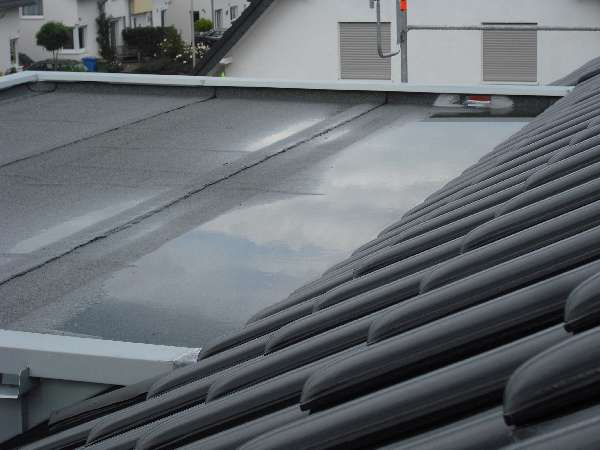

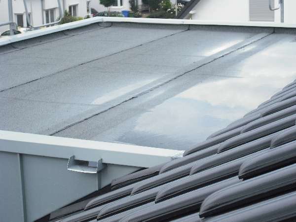

unser Gaubenflachdach (5 m breit und 3,5 m lang, Warmdach unter dem Bitumen ist Holz und Dämmung) ist scheinbar nicht ordentlich ausgeführt worden.
Der Dachdecker meint es sei innerhalb der zulässigen Toleranzen. Mir erscheint dies mangelhaft.
Könnten Sie mir mitteilen wie Sie das Problem beheben würden?

Ich verstehe, dass Sie Bedenken wegen der Wasserpfützen auf Ihrem Bitumen-Flachdach haben. Wasserpfützen auf einem Flachdach können verschiedene Ursachen haben, die ich im Folgenden erläutere:
- Unebenheiten im Untergrund: Bereits kleine Unebenheiten im Untergrund können zu Pfützenbildung führen.
- Mangelhaftes Gefälle: Ein zu geringes oder fehlendes Gefälle verhindert den ordnungsgemäßen Wasserablauf.
- Durchhang der Dachkonstruktion: Insbesondere bei größeren Spannweiten kann es zu einem Durchhang kommen, der die Pfützenbildung begünstigt.
- Verstopfte Abläufe: Laub oder anderer Schmutz können die Abläufe verstopfen und so das Wasser stauen.
Die zulässigen Toleranzen für Unebenheiten auf einem Flachdach sind in der DIN 18202 geregelt. Allerdings ist die Beurteilung, ob die Toleranzen eingehalten sind, oft subjektiv. Ich empfehle Ihnen, einen unabhängigen Gutachter hinzuzuziehen, der die Situation vor Ort beurteilen kann.
👉 Handlungsempfehlung: Dokumentieren Sie die Pfützenbildung (Fotos, Videos) und beauftragen Sie einen unabhängigen Sachverständigen mit der Begutachtung des Daches.

Wasserpfützen auf Bitumen-Flachdächern sind kein akzeptables Normalverhalten, sondern ein eindeutiger Hinweis auf mangelhafte Planung oder Ausführung – insbesondere bei Neubauten mit Warmdachkonstruktion aus Holzunterkonstruktion und Dämmung.
Die DIN 18531-1 fordert für Flachdächer eine Mindestgefälle von 1,5 % (1,5 cm pro Meter) zur sicheren Ableitung von Niederschlagswasser; bei Pfützenbildung ist dieses Gefälle an mindestens einer Stelle nicht eingehalten, was langfristig zu Wassereintrag, Dämmstoffvernässung und Holzschäden führen kann.
🔴 Gefahr: Stauendes Wasser beschleunigt die Alterung der Bitumendichtung, begünstigt Algen- und Moosebewuchs und erhöht das Risiko von Durchfeuchtung – besonders kritisch bei Warmdächern, da die Dämmung nicht trocknen kann und Schimmelbildung oder Holzfäule drohen.
⚠️ Korrektur: Die Aussage des Dachdeckers, Pfützen seien "zulässig", widerspricht der Norm: DIN 18531-1 kennt keine Toleranz für stehendes Wasser – lediglich kurzfristige, vollständig abfließende Wasseransammlungen nach Regen sind zulässig, nicht aber dauerhafte Pfützen.
➕ Ergänzung: Ursachen können unzureichendes Gefälle, falsche Dachabdichtungshöhe, unebene Unterlage, Setzungen im Holztragwerk oder fehlende bzw. verstopfte Abläufe sein – eine visuelle Begehung mit Nivelliergerät oder Wasserwaage ist zur Diagnose unverzichtbar.
🔴 Gefahr: Bei nicht behobener Pfützenbildung besteht mittelfristig ein hohes Risiko für Bauschäden mit erheblichen Sanierungskosten, da die gesamte Dachabdichtung, Dämmung und ggf. die Holzkonstruktion betroffen sein können.
👉 Handlungsempfehlung: Beauftragen Sie unverzüglich einen unabhängigen, zertifizierten Sachverständigen für Dach- und Abdichtungstechnik (z. B. nach DIN 18531 oder mit Zertifizierung durch die Deutsche Gesellschaft für Zertifizierung von Sachverständigen – DGZ) zur fachlichen Begutachtung und Dokumentation – dies ist Voraussetzung für etwaige Gewährleistungsansprüche.
