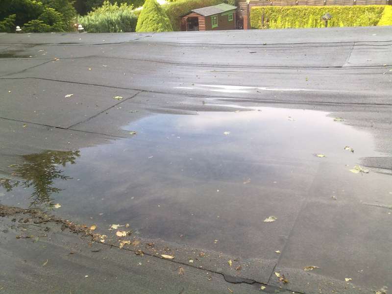

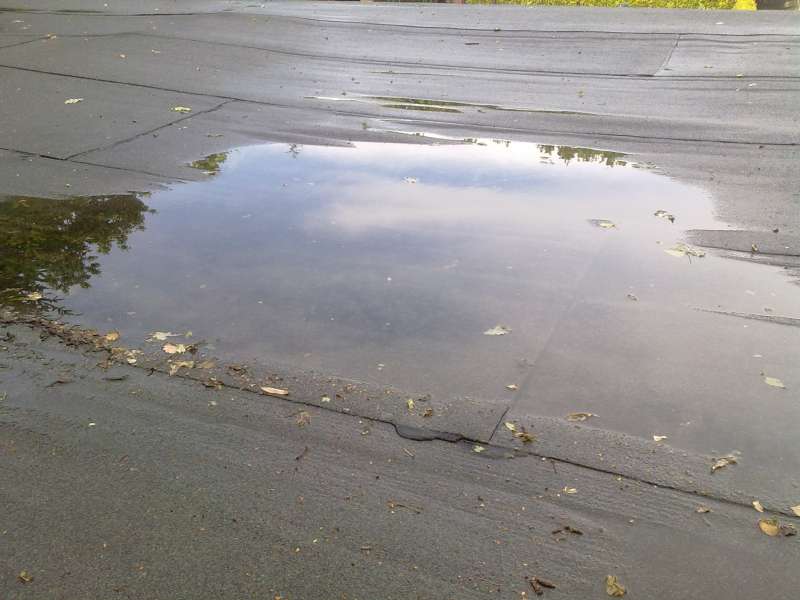

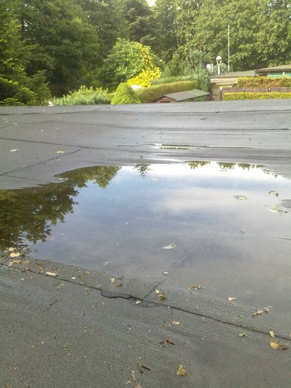

Hi,
wir haben folgendes Problem. Wir haben vor gut zwei Wochen einen Garten übernommen.
Nun war ich heute das zweite Mal auf dem Dach, nachdem es geregnet hat und finde eine riesige Pfütze auf dem Dach ...
Hoffe die Bilder können zeigen, wie es aussieht
Was sagt ihr dazu? Kann man das so lassen? Trocken scheint es momentan eigentlich zu sein (also in der Laube selbst). Wir haben die Decke abgehangen und haben die Bretter gefühlt, die sind momentan trocken
Waren aber mal eindeutig nass
Also von unten scheinen wir nur sehr eingeschränkt eine Möglichkeit zu haben, was dagegen zu machen ...
Falls ihr sagt, da muss was gemacht werden, was würdet ihr machen?
VG Schmidt

    🔴 KRITISCH: Sofortige fachliche Prüfung durch einen zertifizierten Dachdecker oder Bausachverständigen erforderlich – stehendes Wasser auf Flachdächern verletzt DINAbk. 18531 und birgt akute Risiken für Statik, Dämmung und Gesundheit.
    🔴 KRITISCH: Manuelle Entfernung des stehenden Wassers ist unverzüglich durchzuführen, um Zusatzlast auf die Tragkonstruktion und Beschleunigung von Materialschäden zu verhindern.
    ⚠️ WICHTIG: Selbstdiagnose (z. B. "Decke ist trocken – also alles in Ordnung") ist trügerisch: verdeckte Feuchteschäden in Dämmung oder Unterdecke können sich über Wochen ohne sichtbare Innennässe entwickeln.
    ⚠️ WICHTIG: Reinigung der Abläufe und Sichtkontrolle des Gefälles sind nur vorläufige Maßnahmen – keine dauerhafte Lösung; nachweisliche Abdichtungsfehler erfordern fachgerechte Sanierung gemäß DIN 18531.

    Der vorliegende Sachverhalt beschreibt eine stehende Pfütze auf einem Flachdach einer Gartenlaube, die erst seit zwei Wochen genutzt wird. Die Nutzer berichten, dass die Decke von innen trocken ist, aber bereits früher Nassstellen aufwies. Dies deutet auf eine unzureichende Dachabdichtung oder ein Gefälleproblem hin.
    🔴 Gefahr: Stehendes Wasser auf einem Flachdach ist ein kritisches Zeichen für mangelnde Entwässerung. Dies führt langfristig zu Durchfeuchtung der Dachhaut, Schimmelbildung und möglichen statischen Schäden durch die zusätzliche Last des Wassers. Die bereits sichtbaren früheren Nassstellen von unten bestätigen, dass das Dach bereits undicht war oder ist.
    ➕ Ergänzung: Die Ursache kann eine fehlende oder verstopfte Dachrinne, ein zu geringes Gefälle (unter 2%) oder eine beschädigte Abdichtungsschicht sein. Auch Moos oder Laub können Abflüsse blockieren. Eine einfache Trocknung von innen reicht nicht aus, da die Feuchtigkeit weiterhin in die Konstruktion eindringt.
    ⚠️ Korrektur: Die Annahme, dass eine Trockenheit von innen Entwarnung bedeutet, ist trügerisch. Feuchtigkeit kann sich in der Dämmung oder unter der Abdichtung sammeln, ohne sofort nach innen durchzuschlagen. Dies führt zu verdeckten Schäden, die erst später sichtbar werden.
    👉 Handlungsempfehlung: Beauftragen Sie umgehend einen Dachdecker oder Bausachverständigen mit einer fachlichen Begutachtung des Flachdachs. Lassen Sie das Gefälle prüfen, die Abdichtung auf Risse oder Blasen untersuchen und die Abläufe reinigen. Bis zur Reparatur sollte das Wasser manuell entfernt werden, um die Last zu reduzieren. Eine dauerhafte Lösung erfordert eine professionelle Sanierung, da sonst Folgeschäden wie Schimmel oder Fäulnis drohen.
    Stehendes Wasser auf einem Flachdach ist kein harmloses Phänomen, sondern ein eindeutiger Indikator für gravierende konstruktive oder bauphysikalische Mängel – insbesondere bei einer Laube mit abgehängter Decke, bei der bereits vergangene Feuchteschäden dokumentiert sind.
    🔴 Gefahr: Langfristige Pfützenbildung führt zwangsläufig zu Wassereintrag in die Dachkonstruktion, beschleunigter Materialzerstörung (z. B. Holzfaulnis, Korrosion von Befestigungselementen) und erhöhtem Schimmelrisiko in der darunterliegenden Nutzebene – selbst wenn aktuell keine sichtbare Nässe von unten erkennbar ist.
    🔴 Gefahr: Die bereits festgestellte Vergangenheitsfeuchte an den Deckenbrettern beweist, dass die Dichtungsebene bereits durchlässig ist oder war – ein Zustand, der bei wiederholter Wasserstauung unweigerlich zu weiteren Schäden führt und die Tragsicherheit beeinträchtigen kann.
    ⚠️ Korrektur: Die Annahme, man könne das Problem 'so lassen', ist fachlich unzulässig – selbst bei trockener Oberfläche ist die Stauwassersituation ein akuter Bauschaden, der nicht 'abwarten' lässt, sondern sofortige Klärung erfordert.
    ➕ Ergänzung: Mögliche Ursachen umfassen: unzureichendes Gefälle, verstopfte oder fehlende Abläufe, beschädigte oder alterungsbedingt undichte Dachabdichtung, falsch ausgeführte Anschlüsse (z. B. an Aufbauten oder Randabschlüssen) oder fehlende Entwässerungskapazität bei Starkregen.
    ➕ Ergänzung: Eine sichtbare Pfütze nach Regen ist ein klarer Verstoß gegen die DIN 18531 (Flachdachabdichtungen), die ein Gefälle von mindestens 1,5–2 % und eine vollständige Entwässerung innerhalb von 48 Stunden vorschreibt.
    👉 Handlungsempfehlung: Beauftragen Sie unverzüglich einen zertifizierten Sachverständigen für Dachabdichtungen oder einen geprüften Dachdeckermeister zur detaillierten Schadensanalyse – inklusive Dichtheitsprüfung (z. B. Wasserstandstest oder Elektroleitungstest) und Bewertung der Tragkonstruktion.

    1. Wassermasse sofort entfernen: Entfernen Sie stehendes Wasser manuell (z. B. mit Schlauch, Saugpumpe oder Handbesen), um statische Zusatzlast und Materialbelastung zu reduzieren – bis zur Fachprüfung täglich prüfen.
    2. Experten beauftragen: Kontaktieren Sie umgehend einen geprüften Dachdeckermeister oder zertifizierten Sachverständigen für Dachabdichtungen (z. B. über http://www.dachdecker.org oder http://www.vdb.de) – mit konkretem Hinweis auf "Pfütze + frühere Nassstellen".
    3. Unterlagen sammeln: Sammeln Sie alle verfügbaren Dokumente: Bauzeichnungen (falls vorhanden), Fotos der Pfütze (von mehreren Seiten, mit Maßband), Aufnahmen der früheren Innennässe und ggf. Kaufbelege der Laube.
    4. Prüfverfahren anfordern: Fordern Sie beim Fachmann explizit einen normkonformen Dichtheitsnachweis gemäß DIN 18531 an – mindestens Wasserstandstest oder Elektroleitungstest, inkl. schriftlichem Gutachten.
    5. Gefälle und Abläufe vorab prüfen: Überprüfen Sie sichtbare Abläufe auf Verstopfung (Laub, Moos) und kontrollieren Sie das Dach mit einer Wasserwaage oder Neigungsmessgerät (ab 1,5° entspricht ca. 2,6 %) – dokumentieren Sie Abweichungen.
    6. Sanierung vor Nutzung fortsetzen: Stellen Sie die Nutzung der Laube bis zur vollständigen, fachlich bestätigten Sanierung ein – insbesondere bei Feuchteempfindlichkeit (z. B. Lagerung, Aufenthalt).

    So wie es aussieht
    hängt das ganze Dach ziemlich durch. Ich würde jemand holen, der die ganze Konstruktion mal unter die Lupe nimmt. Jetzt ist es "nur" Wasser, aber ob das ganze bei Schnee auch noch hält sollte mal überprüft werden.
