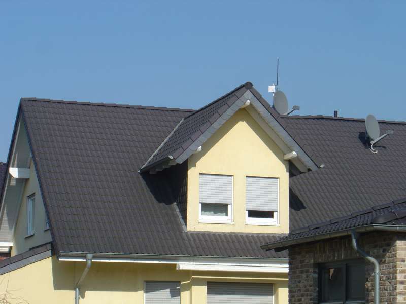

Hallo
Ich würde gerne die Dachgaube entfernen und gegen 2 Dachflächenfenster (DFFAbk.) ersetzen.
Muss ich jetzt den den kompletten Dachstuhl ändern oder reicht nur der Teil um die Gaube herum. Mit welchen Kosten muss ich rechnen? Brauche ich dafür eine Baugenehmigung? Muss ich Änderung eintragen lassen?
Vielen Dank

  8. Dachgaube entfernen: Statik prüfen & Baugenehmigung nötig?
    Sinn der Aktion ...
    mal hintangestellt bleibt das technische und rechtliche.
    Ob das so einfach ohne Antrag geht, ob es überhaupt geht usw. kann nur an Hand der Bestandsstatik geklärt werden.
    Sind Eingriffe in die Standsicherheit für den Ab- / Umbau nötig, braucht es in den meisten Bundesländern einen Antrag.
    Ohne Eingriff in die Statik nicht unbedingt.
    Also erstmal klären, ob sich die Gaube überhaupt ohne Komplettumbau des Dachs abbauen lässt.

    das war eine meiner eigentlichen Fragen. Wenn ich jetzt unsere Pläne raussuche und die einem Architekten gebe, wird er mir mit ziemlich sicher Wahrscheinlichkeit eine Rechnung über hunderte € ausstellen und mir dann sagen das ich mein komplettes Dach ändern muss. Je teuerer das ganze desto besser für den Architekten 🙂 Ich hätte halt gerne vorher gewusst ob es geht und wie es geht und was sowas kostet. Mir würden da schon Schätzungen aus Erfahrungswerten reichen. Danach werde ich dann auch den Gang zum Architekten nicht scheuen. 🙂
  10. Dachgaube entfernen: Tragwerksplaner statt Architekt!
    Tolle Vorstellung ...
    Klar  -  wir Architekten sind die Vampire unter den Unternehmern  -  nur darauf aus, jeden des Wegs kommenden Ahnungslosen völlig auszusaugen. (woistdermauersmilie)
    1) Ist der Architekt wahrscheinlich der völlig falsche Ansprechpartner, weil es hier um Standsicherheit geht und da sind die Tragwerksplaner zuständig!
    2) Wird eine solche Beurteilung beim TWP oder auch Architekten nach Aufwand abgerechnet. Also vorher Stundensatz vereinbaren und nach dem zu erwartenden Stundenaufwand fragen.
    3) Kann von dem Foto außer dem, der das mal geplant hat, keiner sagen, ob die verbleibende Dachkonstruktion die geänderten Lasten schadlos aufnehmen kann, ob Träger oder Hölzer nachgezogen werden müssen oder ob das Dach gar zusammenklappt, wenn die Gaube abgebaut wird.
    Alle drei Varianten + alle denkbaren Zwischenkonstrukte sind denkbar.
    So  -  und jetzt leg ich mich wieder auf die Lauer, um den nächsten Forenuser auszusaugen.

  12. Dachgaube als Raumteiler: Abriss oder Raumnutzung überdenken?
    "Vorschaden"
    beim Fragesteller Aufgrund der Planung der Gaupe als "Raumteiler" durch einen ... vorlageberechtigten.
    Ich pfliche bei: Das sieht nicht aus, damit wird sie zum Abriss verurteilt. Zu einem Rückbau täte mir das Geld leid.
    Dann würde ich eher die Raumnutzung überdenken.
    Einem Raum tut die Gaupe gute Dienste.
    Ansonsten baurechtlich den Rückbau selbst bei der zuständigen bau Behörde klären und einen Zimmerermeister um ein (Festpreis) -Angebot bitten.
