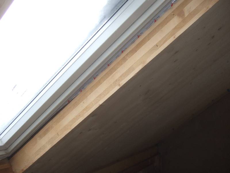

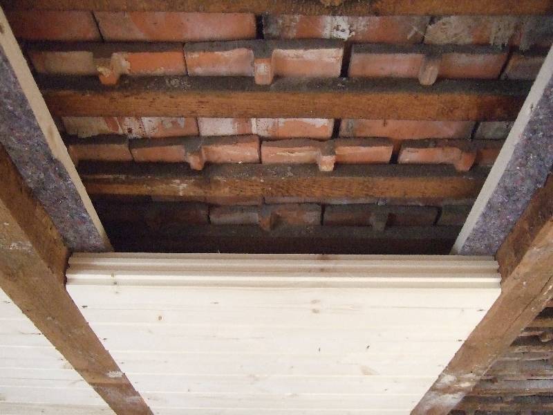

Zwischensparrendämmung und Zwischensparrenspeicherung aus 6 cm Vollholz. -

Herr Ibold Ätsch, angeschmiert: wie oft soll er das denn noch wiederholen: Dämmung ist ähbähunwirtschaftlich. Und irgendwann ist ghaddafi weg und das Heizöl wird wieder billiger ... 🙂 -
🔴 Dämmung mit Styropor/Mineralwolle: Risiken und Folgeschäden
Immer ...
Immer schön weiter mit Styropor und Mineralwolle dumm durch die Gegend dämmen. Dann noch die gute Folie nicht vergessen, damit es richtig dicht wird und vielleicht noch eine grüne Rigipsplatte.

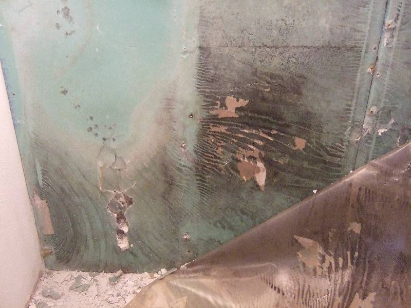

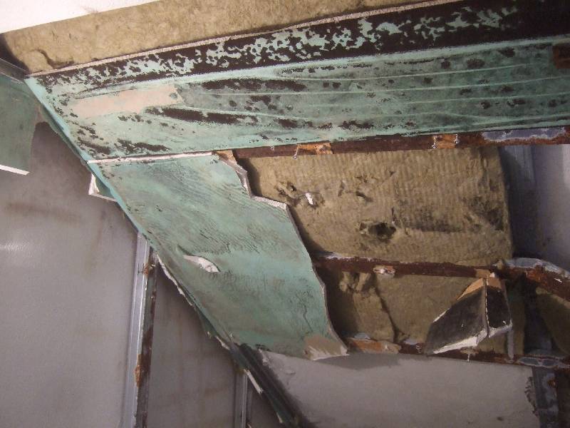

Achja, warum häufen sich dann solche Totalschäden, wie auf dem schönen Foto.
Die EnEVAbk. wird es schon richten!
Wer es glaubt ist selber schuld! -
🔴 Bauphysik-Fehler: Luftdichtheit bei Dämmung vernachlässigt!
sie sind einen Schritt weiter, ...
Sehr geehrter Herr Jaskulski,
... haben aber schon vor dem Abgrund gestanden.
Selbst Ihr Lehrherr, Herr Fischer, wollte zumindest die Luftdichtheit herstellen. Sie gehen weiter, selbst die ist Ihnen zu viel. Es zeugt von Ihrer enormen Unkenntnis der Bauphysik.
Ihr Bild beschreibt gar nichts. Was wollen sie uns damit sagen?
Stefan Ibold -
Schimmelbildung: Nachträgliche Dämmung ohne Dampfsperre?
sorry, ich sehe doch etwas
Hier scheint es sich um eine nachträglich angeordnete Wärmedämmung ohne Dampfsperre zu handeln. Wenn ich das richtig sehe, dann ist Schimmel auf der Innenseite der GKP. Nach hinten ist offensichtlich eine Trennwand in Leichtbauweise eingebaut. Das Ganze scheint eine Gaube zu sein, zumindest geht die Wand hinter der Dachschrägen weiter. Und ich möchte wetten, dass es sich um ein nachträglich angeordnetes Bad handelt, welches allerdings kein Dachflächenfenster hat.
Stefan Ibold -
EnEV-Folgen: Waghalsige Hausreparaturen führen zu Totalschäden
Da ...
Da kann man mal sehen wie sich Menschen mit dummen Geschwafel die Zeit vertreiben.
Nein, die Folie wurde nicht vergessen, wie man sieht!
Ich will damit sagen, dass die EnEVAbk. viele Menschen zu waghalsigen "Hausreparaturen" bringt, ohne zu wissen, dass ein Totalschaden die Folge ist. -

🔴 Dämmfehler: Folie falsch montiert – Konsequenzen?
Offensichtlich hat man ...
Offensichtlich hat man dem Ersteller des letzten Bauwerkes nicht gesagt, dass die Folie nicht auf, sondern hinter die GK gehört ... *LOOOOOOOOOOOOL*

Dem Eigentümer genügten 6 cm Vollholz, wie zu sehen ist.
Holz ist Dämmung und Speicherung! -
