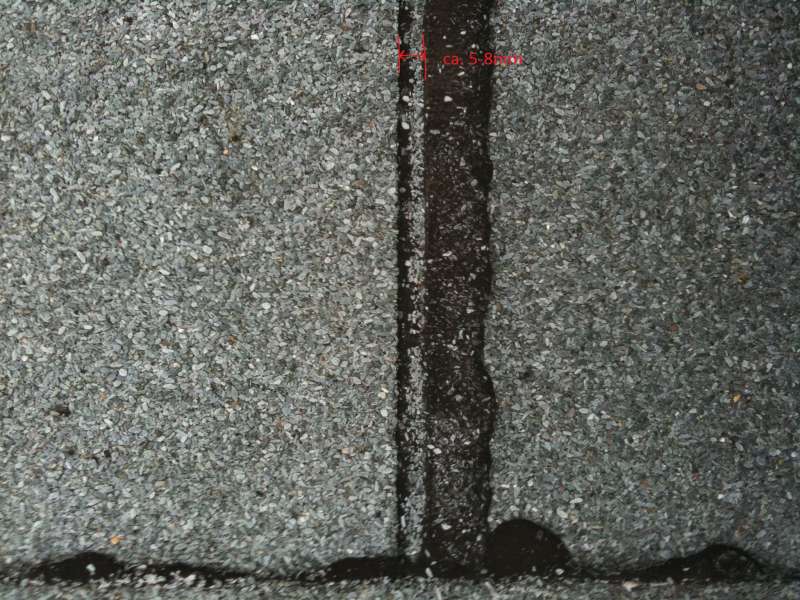

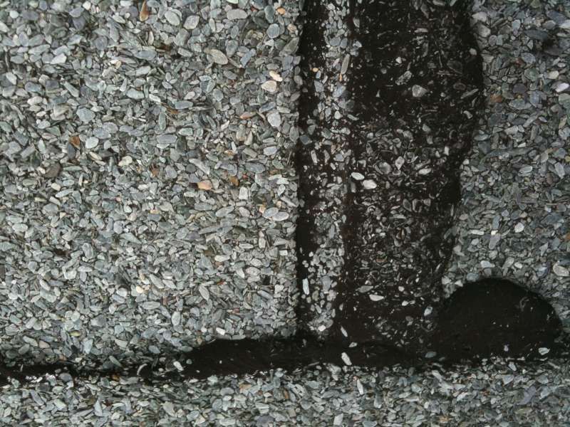

Vor ca. 1,5 Jahren wurde das Dach meines Flachdach-Bungalows neu gedeckt. Zuvor war auf dem Gefälle-Dach ca. 4 cm Styropor und 2-3 Bahnen "Teerpappe".
Vor ca. 1,5 Jahren wurde auf dem vorhandenen Dachaufbau nochmal Dick Styropor aufgetragen und 2 Deckbahnen.
Als ich die Tage auf dem Dach war, ist mir aufgefallen, dass die Bahnen etwas "gearbeitet" haben. Das kann ich verstehen, da die Temperaturschwankungen die das Dach aushält extrem sind, aber ich kann mir die Art- und Weise wie sowas zustande kommt nicht ganz erklären und würde gerne wissen, ob ich mir Sorgen machen muss, d.h. ob beim "Aufstocken" des Dachs gepfuscht wurde?!
Die Bahnen überlappen und an den Überlappungsstücken wurde eine Art Bitumenmasse oder andere Art "flexibler" Kleber benutzt um die überlappenden Stücke miteinandere zu verkleben.
Man kann nun sehen, dass die Bahnen ca. 5-8 mm weggedriftet sind, weil der "Klebe-Wulst", also das Klebematerial was beim Übereinanderkleben herausgedrückt wurde nicht mehr genau am Stoßende der Bahnen sitzt.
Muss ich mir ernsthafte Sorgen um die Dichtigkeit des Dachs machen?
Wurde etwas falsch gemacht? Wir sind an sich relativ zufrieden mit dem Dachdecker gewesen.
Weiß jemand Rat?

  2. Flachdach: Folien-Schrumpfung – Unbedenklich bei 5-8 mm
    ist ok
    alles im grünen Bereich. Die Bahnen werden vollflächig miteinander verschweißt und nicht "geklebt". Das, was Sie meinen, ist ein Schrumpf der Bahn, der sich aus der Trägereinlage ergibt. Das ist mit 5-8 mm in der Länge im grünen Bereich.
