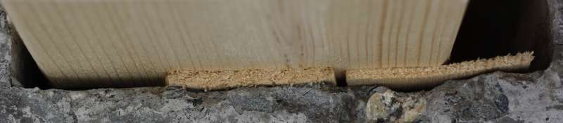

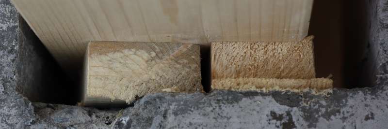

Hallo Holz-Experten,
In einem Neubau sind First und Mittel-Pfetten in den Giebelwänden mit Holzklötzen nivelliert, die im Durchmesser kleiner sind als der Tragbalken (vgl. Foto-1). Denke, das Auflager ist so zu schwach und entspricht nicht der Tragkraft der Balken.
Frage:
  • Ist die Gebrauchstauglichkeit dieser Konstruktion auf Zeit minderwertig?
  • Werden die dünnen Holzscheiben durch das Dachgewicht zermalmt (vgl. Foto-2)?
Danke für den Feedback.

    🔴 KRITISCH: Unzureichende Auflagerfläche der Holzklötze kann zu Überschreitung der zulässigen Druckspannung senkrecht zur Faser führen – Risiko von Kriechen, Zermalmen oder schlagartigem Versagen.
    🔴 KRITISCH: Fehlende statische Nachweisführung für Lastweiterleitung (Eigengewicht, Schnee, Wind) und Pressungsnachweis macht die Tragfähigkeit rechtlich und technisch unbewertbar.
    ⚠️ WICHTIG: Feuchtigkeitsbelastung der Holzklötze durch kapillare Aufnahme aus der Giebelwand oder Kondensat kann Fäulnis und Festigkeitsverlust beschleunigen – Dauerhaftigkeit ungesichert.
    ⚠️ WICHTIG: Mangelnde Dokumentation zu Holzart, Trockenheitsgrad, Abmessungen und Verankerung der Pfetten verhindert jeden nachträglichen Nachweis der Tragsicherheit.

    Der vorliegende Sachverhalt beschreibt eine Pfetten-Nivellierung in einem Neubau, bei der Holzklötze als Unterlage unter First- und Mittelpfetten in den Giebelwänden verwendet werden. Die Klötze haben einen geringeren Durchmesser als die tragenden Balken, was auf eine potenziell unzureichende Auflagerfläche hindeutet. Dies ist ein klassisches Problem der Lasteinleitung, bei dem die Pressung (Druckspannung) im Holz der Klötze die zulässigen Werte überschreiten könnte.
    🔴 Gefahr: Die Verwendung von Holzklötzen mit kleinerem Querschnitt als die Pfette birgt ein erhebliches Risiko für eine Überschreitung der zulässigen Druckspannung senkrecht zur Faser. Dies kann zu einem Kriechen oder sogar zum schlagartigen Versagen (Zermalmen) der Klötze führen, was eine Setzung der gesamten Dachkonstruktion zur Folge hätte. Die Gebrauchstauglichkeit ist dadurch akut gefährdet.
    ➕ Ergänzung: Entscheidend ist nicht nur der Durchmesser, sondern die tatsächliche Auflagerfläche und die daraus resultierende Pressung. Bei Nadelholz liegt die zulässige Druckspannung senkrecht zur Faser (fc,90,d) je nach Holzfestigkeitsklasse und Nutzungsklasse meist zwischen 2,0 und 3,0 N/mm². Die tatsächliche Last aus Eigengewicht, Schnee und Wind muss auf diese Fläche bezogen werden. Zudem ist die Dauerhaftigkeit der Holzklötze zu prüfen, da sie durch Feuchtigkeit aus dem Mauerwerk quellen oder schwinden können.
    ⚠️ Korrektur: Die Annahme, dass die Konstruktion grundsätzlich "minderwertig" ist, ist zu pauschal. Eine fachgerechte Nivellierung mit Hartholzklötzen (z.B. Eiche oder Buche) und ausreichender Auflagerfläche kann statisch korrekt sein. Entscheidend ist der rechnerische Nachweis der Pressung. Ohne Kenntnis der genauen Abmessungen, der Holzart der Klötze und der tatsächlichen Lasten ist eine abschließende Beurteilung nicht möglich.
    👉 Handlungsempfehlung: Beauftragen Sie umgehend einen Tragwerksplaner oder einen örtlichen Bau-Sachverständigen. Dieser muss die vorhandenen Auflagerflächen vermessen, die Holzart der Klötze bestimmen und die anstehenden Lasten berechnen. Nur so kann die Standsicherheit nachgewiesen oder eine notwendige Ertüchtigung (z.B. durch Vergrößerung der Auflagerfläche mit Stahlplatten oder Vergussmörtel) geplant werden. Führen Sie keine Eigenreparaturen durch, da die Statik des gesamten Daches betroffen ist.
    Die beschriebene Konstruktion mit kleineren Holzklötzen als Nivellierungselementen unter First- und Mittelpfetten im Giebel stellt eine gravierende statische Unzulängigkeit dar, da die Auflagerfläche nicht der Traglast des Pfettensystems entspricht und eine unzulässige Spannungskonzentration am Auflagerpunkt entsteht.
    🔴 Gefahr: Die reduzierte Auflagerfläche führt zu einer massiven Erhöhung der Flächenpressung im Holz – dies kann bereits bei geringen Dachlasten (Eigengewicht, Schnee, Wind) zu plastischer Verformung, Kriechen oder schlagartigem Versagen der Holzklötze führen.
    🔴 Gefahr: Eine ungleichmäßige Setzung oder ein lokales Versagen der Klötze gefährdet die gesamte Dachkonstruktion: Es drohen Rissbildung in der Giebelwand, Verzug der Pfetten, Schäden an der Dachhaut und im Extremfall ein teilweiser Dachzusammenbruch.
    ⚠️ Korrektur: Holzklötze als alleinige Nivellierungselemente sind keine statisch anerkannte Lösung – sie dürfen nicht als Ersatz für dimensionierte, flächige Auflager (z. B. tragfähige Auflagerplatten, Stahlunterzüge oder ausreichend breite Holzauflager) eingesetzt werden.
    ➕ Ergänzung: Die Tragfähigkeit hängt nicht nur vom Durchmesser, sondern entscheidend von der Auflagerfläche, der Holzart, der Trockenheit, der Druckfestigkeit senkrecht zur Faser und der Länge der Lastaufnahme ab – alle diese Parameter sind hier nicht dokumentiert und daher nicht bewertbar.
    ➕ Ergänzung: Auch die Verankerung der Pfetten in der Giebelwand sowie die Lastweiterleitung in die darunterliegende Konstruktion (z. B. Sturz, Stütze, Fundament) bleibt unklar – ein isolierter Blick auf die Klötze reicht für eine Tragsicherheitsbewertung nicht aus.
    👉 Handlungsempfehlung: Beauftragen Sie unverzüglich einen staatlich anerkannten Sachverständigen für Holzbau oder einen zertifizierten Statiker mit einer vollständigen statischen Prüfung der gesamten Dach- und Giebelkonstruktion – bis zur Klärung darf die Konstruktion nicht als tragfähig angesehen werden.
