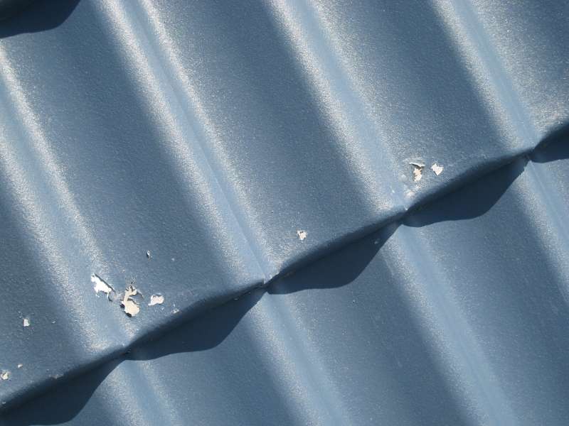

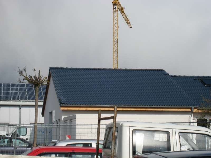

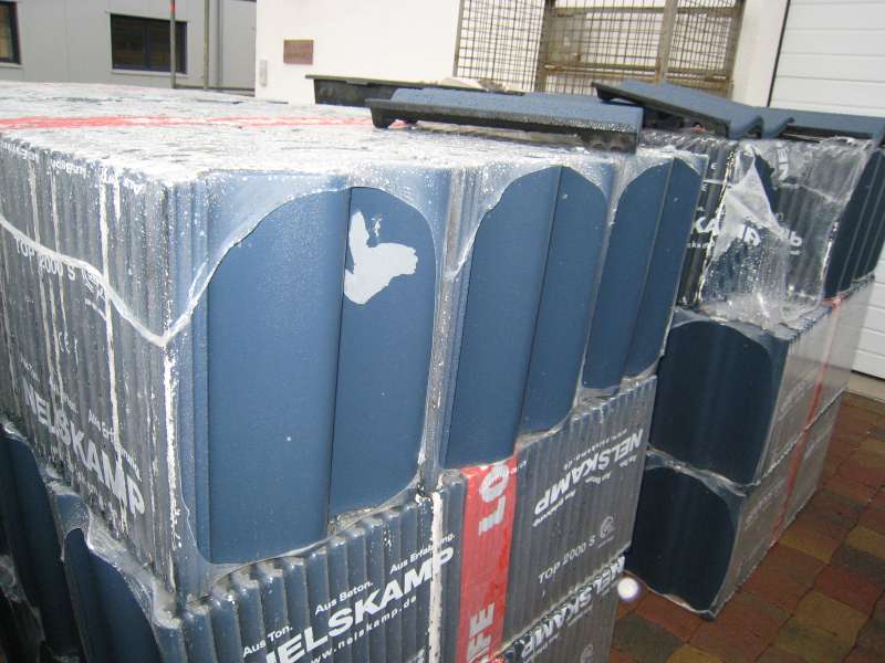

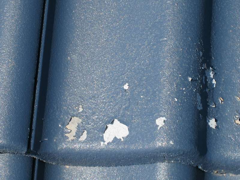

Bei uns haben sich ca. 300 m² Dachsteine farblich aufgelöst (Es beginnt mit Blasenbildung, danach kann man die Farbe wie Abziehbilder vom Beton lösen) Nach langem Hin und Her kam dann die Zusage nach dem ersten Winter, das Dach neu einzudecken. 2. Lieferung kam, Farbe hat sich schon auf dem Hof abgeschält. Also, Ziegel wieder zurück und es kamen dann keine Longlife  -  sondern die selbstreinigenden (nach Absprache mit uns) Dach war komplett offen und dann haben die Dachdecker festgestellt, dass auch diese kaputt sind. (verkratzt, verklebt und die Ortgänge haben eine andere Farbe). Nun soll das Dach umlackiert werden?
Wer hat 1. Erfahrungen gleicher Art mit Nelskamp und 2. wer hat sein Dach schon mal in dieser Weise "reparieren" lassen.

    🔴 KRITISCH: Sofortige Beauftragung eines unabhängigen, zertifizierten Bausachverständigen zur Prüfung der Dachkonstruktion – insbesondere auf Feuchteschäden, Carbonatisierung und Tragfähigkeit des Betons.
    🔴 KRITISCH: Keine Nachlackierung oder Nachbearbeitung der verlegten Dachsteine – dies gefährdet die Dichtigkeit, widerspricht den allgemein anerkannten Regeln der Technik (DINAbk. 18531) und erlöscht die Herstellergarantie.
    ⚠️ WICHTIG: Vollständige fotografische und schriftliche Dokumentation aller Lieferungen mit Datum, Chargennummern, sichtbaren Mängeln (Blasen, Verkratzer, Verklebungen, Farbunterschiede) sowie Zustand vor und nach Verlegung.
    ⚠️ WICHTIG: Sofortige Sicherung der Dachfläche bei offener Deckung – Prüfung und ggf. Nachrüstung einer intakten, normgerechten Unterspannbahn zur Vermeidung von Feuchteschäden im Dachstuhl.

    Der vorliegende Sachverhalt beschreibt einen schwerwiegenden Mangel an Nelskamp Dachsteinen, bei dem sich die Farbe bereits nach kurzer Zeit blasig ablöst und sich wie eine Folie vom Beton lösen lässt. Dies deutet auf einen Produktionsfehler oder eine unzureichende Haftung der Beschichtung hin, was die Funktionsfähigkeit und Langlebigkeit der Dachsteine massiv beeinträchtigt.
    🔴 Gefahr: Die abblätternde Farbe stellt kein unmittelbares Sicherheitsrisiko dar, jedoch kann die mangelhafte Beschichtung zu Undichtigkeiten führen, da die Schutzfunktion der Dachsteine beeinträchtigt ist. Zudem besteht die Gefahr, dass sich die Farbe in der Umwelt verteilt und zu optischen sowie möglicherweise gesundheitlichen Beeinträchtigungen führt.
    ✅ Zustimmung: Die Entscheidung, die erste mangelhafte Lieferung zurückzuweisen und auf eine alternative Beschichtung (selbstreinigend) umzusteigen, war aus fachlicher Sicht richtig. Der Hersteller hat mit der Zusage zur Neueindeckung bereits eine Mangelhaftigkeit eingeräumt.
    ⚠️ Korrektur: Die Aussage, dass die Farbe sich "farblich aufgelöst" habe, ist fachlich unpräzise. Es handelt sich um eine Ablösung der Beschichtung, nicht um eine Auflösung der Farbe selbst. Dies ist ein klassischer Haftungsmangel der Oberflächenbeschichtung.
    ➕ Ergänzung: Die zweite Lieferung, die bereits auf dem Hof Mängel aufwies, sowie die dritte Lieferung mit verkratzten und verklebten Steinen belegen ein systematisches Qualitätsproblem des Herstellers. Eine Umlackierung vor Ort ist keine fachgerechte Sanierung, da die Haftung auf dem alten Untergrund nicht gewährleistet ist und die Garantie des Herstellers erlöschen kann.
    ❌ Widerspruch: Der Vorschlag, das Dach umzulackieren, ist aus fachlicher Sicht abzulehnen. Eine solche Maßnahme stellt keine dauerhafte Lösung dar und birgt das Risiko erneuter Ablösungen. Zudem wird die Herstellergarantie für die Dachsteine durch einen Fremdeingriff in der Regel unwirksam.
    👉 Handlungsempfehlung: Beauftragen Sie umgehend einen unabhängigen Bausachverständigen mit der Erstellung eines detaillierten Mängelgutachtens. Dokumentieren Sie alle Mängel fotografisch und schriftlich. Setzen Sie dem Hersteller Nelskamp eine letzte Frist zur Lieferung einwandfreier Ware und zur fachgerechten Neueindeckung des gesamten Daches. Lehnen Sie die Umlackierung kategorisch ab. Ziehen Sie rechtliche Schritte in Betracht, falls der Hersteller keine mangelfreie Ersatzlieferung anbietet.
    Der Sachverhalt beschreibt einen schwerwiegenden Materialversagen bei Nelskamp-Dachsteinen: Farbblätterung mit Blasenbildung, mechanisch lösbare Farbschicht und bereits bei Lagerung auf dem Hof sichtbare Abblätterung – ein deutlicher Hinweis auf fehlerhafte Oberflächenbeschichtung oder unzureichende Haftung zwischen Farbschicht und Betonsubstrat.
    🔴 Gefahr: Die beschriebene Farbabscheidung ist kein rein ästhetisches Problem – sie deutet auf einen systematischen Herstellungsfehler hin, der die Schutzfunktion der Dachdeckung beeinträchtigt: Ohne intakte Farbschicht ist der Beton ungeschützt UV-Strahlung, Frost-Tau-Wechsel und Feuchtigkeit ausgesetzt, was zu beschleunigter Carbonatisierung, Ausblühungen und letztlich zu struktureller Schädigung führen kann.
    🔴 Gefahr: Die Tatsache, dass bereits die zweite Lieferung beim Ausladen auf dem Hof versagte, sowie die zusätzlichen Defekte (Verkratzungen, Verklebungen, Farbunterschiede an Ortgängen) weisen auf mangelhafte Qualitätskontrolle, unsachgemäße Lagerung oder Transportbeschädigung hin – beides kann die Dachdichtigkeit und Lebensdauer nachhaltig gefährden.
    ⚠️ Korrektur: Eine Umlackierung des bereits verlegten Daches ist keine fachgerechte Lösung – die Haftung einer nachträglichen Beschichtung auf bereits geschädigtem oder kontaminiertem Untergrund ist technisch nicht zuverlässig und widerspricht den allgemein anerkannten Regeln der Technik (z. B. DIN 18531).
    ➕ Ergänzung: Der Hersteller Nelskamp ist verpflichtet, die Mängelfreiheit der Bauprodukte nach der Bauproduktenverordnung (BPR) und dem BGBAbk. zu gewährleisten; ein solcher systematischer Farbversagen-Fall kann auf einen Produktionsfehler oder fehlende CEAbk.-Konformität hindeuten – eine Prüfung durch ein akkreditiertes Prüflabor ist zwingend erforderlich.
    ➕ Ergänzung: Die offene Dachfläche über längere Zeit stellt ein erhebliches Risiko für Feuchteschäden im Dachstuhl und der Unterkonstruktion dar – insbesondere bei unzureichender oder fehlender Unterspannbahn oder ungeschützten Holzbauteilen.
    👉 Handlungsempfehlung: Beauftragen Sie unverzüglich einen unabhängigen, zertifizierten Sachverständigen für Baustoffe und Dachkonstruktionen (z. B. nach DIN 18115 oder mit Bausachverständigen-Zertifikat), um die Ursache des Farbversagens zu dokumentieren, die Tragfähigkeit und Dichtigkeit der gesamten Dachkonstruktion zu prüfen und eine fachlich tragfähige Sanierungsempfehlung abzugeben.
