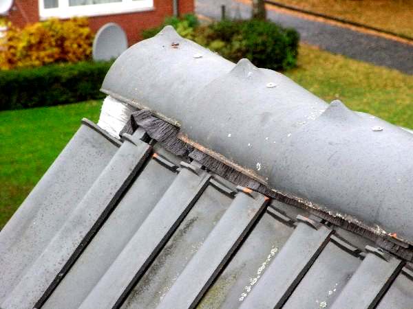

habe mein Dach von einem Meisterbetrieb sanieren lassen. Das Dach wurde abgedeckt und die Lattung entfernt. Danach wurde eine 10 cm Dicke Aufsparrendämmung mit neuer Lattung montiert. Die alten Pfannen wurden wieder montiert. Nun verläuft die Firstpfanne schief und überlappt teilweise nicht die Pfanne. Der Chef meinte das sei normal und nicht schlimm.
Welchen Fehler hat man bei mir gemacht oder sehe ich das alles zu eng.
Schaut Euch die Bilder an und sagt mir was Ihr davon haltet.

Ich sehe, dass nach der Dachsanierung die Firstpfannen schief verlaufen. Das deutet auf einen möglichen Ausführungsfehler hin.
Mögliche Ursachen könnten sein:
- Ungenauigkeiten bei der Lattung: Eine nicht exakt waagerechte oder fluchtende Lattung kann zu einem schiefen Verlauf der Firstpfannen führen.
- Fehlerhafte Montage der Firstpfannen: Die Firstpfannen müssen korrekt und mit ausreichend Überlappung verlegt werden.
- Setzungen im Dachstuhl: In seltenen Fällen können Setzungen im Dachstuhl die Ursache sein.
🔴 Gefahr: Eine unsachgemäße Ausführung der Firstpfannen kann zu Undichtigkeiten führen, wodurch Wasser eindringen und die Dämmung sowie die Dachkonstruktion beschädigen kann. Dies kann langfristig zu Schimmelbildung und Bauschäden führen.
👉 Handlungsempfehlung: Ich empfehle, umgehend einen unabhängigen Dachdecker-Meisterbetrieb mit der Begutachtung und Korrektur der Firstpfannen zu beauftragen. Lassen Sie die Ursache genau feststellen und die Mängel fachgerecht beheben.
Der vorliegende Sachverhalt beschreibt eine Dachsanierung durch einen Meisterbetrieb, bei der nach dem Einbau einer 10 cm dicken Aufsparrendämmung und neuer Lattung die alten Pfannen wieder montiert wurden. Der Kunde beanstandet, dass die Firstpfanne nun schief verläuft und die benachbarte Pfanne nicht korrekt überlappt. Der ausführende Betrieb bewertet dies als normal und unkritisch.
❌ Widerspruch: Die Aussage des Meisterbetriebs, dass eine schiefe Firstpfanne mit mangelnder Überlappung normal sei, ist fachlich nicht haltbar. Eine korrekte Firstpfanne muss exakt fluchten und die angrenzenden Pfannen vollständig überlappen, um die Dichtigkeit des Firstbereichs zu gewährleisten. Abweichungen deuten auf einen Montagefehler hin.
🔴 Gefahr: Die fehlerhafte Firstpfanne stellt ein erhebliches Risiko für Undichtigkeiten dar. Durch die mangelnde Überlappung kann Regenwasser oder Schnee eindringen, was zu Feuchteschäden an der Dämmung, der Dachkonstruktion und letztlich zu Schimmelbildung im Dachgeschoss führen kann. Zudem kann Wind die Pfanne anheben oder verschieben.
➕ Ergänzung: Mögliche Ursachen sind eine unzureichende Ausrichtung der Lattung im Firstbereich, eine fehlerhafte Positionierung der Firstpfanne oder eine ungenügende Befestigung. Auch die Verwendung alter, möglicherweise verzogener Pfannen kann die Passgenauigkeit beeinträchtigen. Die Aufsparrendämmung hat die Dachgeometrie verändert, was eine präzise Anpassung der Lattung und Pfannen erfordert.
👉 Handlungsempfehlung: Beauftragen Sie umgehend einen unabhängigen, zertifizierten Dachdeckersachverständigen mit der Begutachtung des gesamten Firstbereichs. Lassen Sie die Mängel schriftlich dokumentieren und fordern Sie den Meisterbetrieb zur kostenfreien Nachbesserung auf. Sollte der Betrieb die Korrektur verweigern, holen Sie rechtlichen Rat ein. Eine fachgerechte Sanierung ist zwingend erforderlich, um Bauschäden und Folgeschäden zu vermeiden.

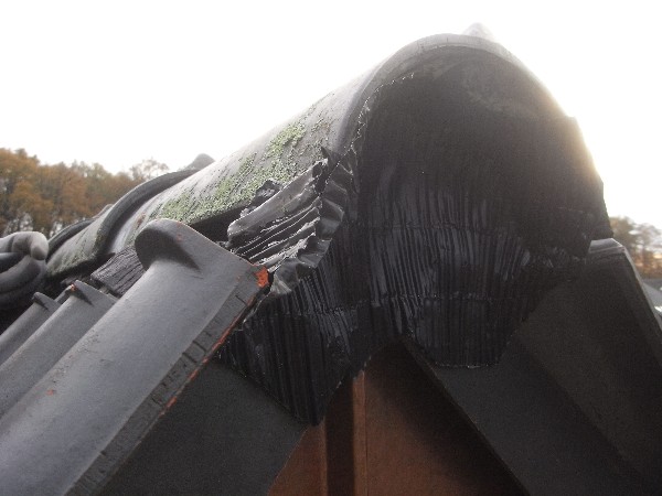

Die Fachregeln sprechen von einer "ausreichenden Überdeckung im Firstbereich". Kann man/ich so nicht sehen.
Die Verarbeitung des Firstbands geht sauberer. Eine Firstendscheibe evtl. aus Ton wäre da hübscher gewesen. Warum die Ziegelreihe schief läuft ... (Schulterzucken). -
