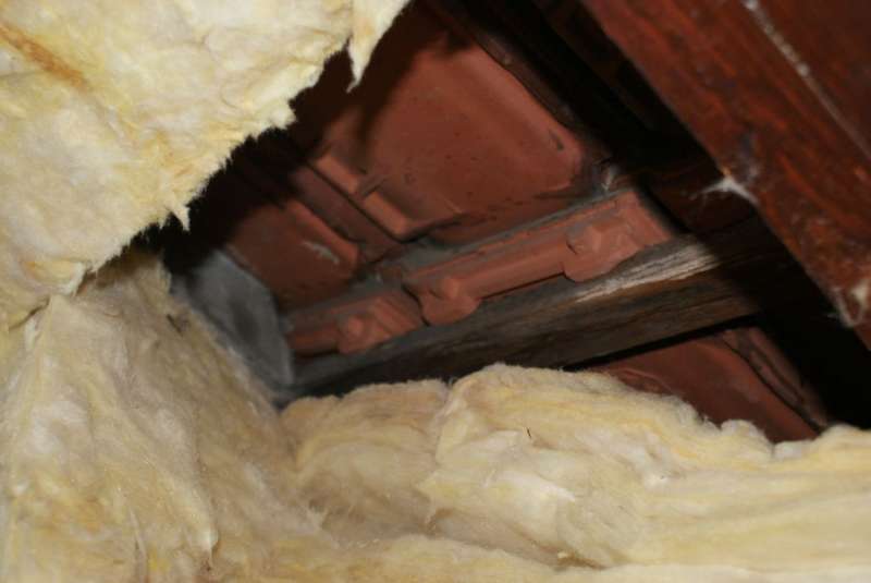

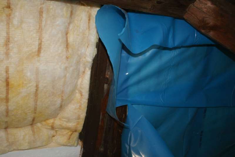

Wenn ich Sie richtig verstehe, dann ist im Bestand keinerlei Folie unter den Dachziegeln.
Bei Neueindeckungen wird in der Regel eine diffusionsoffene Unterspannbahn oder Unterdeckung von Außen auf den Sparren befestigt, darüber kommt eine Konterlattung und dann erst die Traglattung und die Eindeckung.
Bei einem Einbau von Dämmung von Innen, beim Verbleib der Dacheindeckung, kann so eine Unterspannbahn kaum sinnvoll nachgerüstet werden, da Wasser, welches auf einer von Innen zwischen den Sparren nachgerüsteteten Unterspannbahn nach unten läuft, nicht nach Außen abgeführt werden kann. Die Anschlüsse lassen sich nicht korrekt herstellen. Von daher ist die Aussage des Dachdeckers, diese Unterspannung nicht einzubauen, zwar nachvollziehbar, aber der Dämmungseinbau scheint Ihrer Beschreibung nach trotzdem nicht korrekt zu sein.
Ein Dämmungseinbau von Innen ohne Neueindeckung mit Unterspannung und Konterlattung ist schon mal bedenklich. Meiner Einschätzung nach ist das aus bautechnischer Sicht eine Sonderkonstruktion. Möglich ist das zwar (habe ich auch, Altbaudach), jedoch sollte der ausführende Unternehmer Sie genau über Risiken und Abweichungen zu geregelten Dachaufbauten schriftlich informieren und Sie müssen anhand dieser Informationen entscheiden, ob Sie die Ausführung so wollen. Jedoch auch wenn die Sonderkonstruktion gewünscht ist, ist ein presses Einbauen der Wärmedämmung bis an die Dachziegelunterseite heran nicht in Ordnung. Hier muss durch konstruktive Maßnahmen für einen Luftabstand gesorgt werden (durch Abstandslatten oder Bleche oder ähnliches). Durch die Dacheindeckung ohne Unterspannung gelangt immer etwas Flugschnee und Sprühregen bei starkem Wind unter die Dachziegel und tropft oder fällt auf die Dämmung, und es tropft Kondenswasser, welches sich an der Dachziegelunterseite bildet in die Dämmung. Sofern ein Luftabstand besteht sollte diese Feuchte bei hydrophobierter Dämmung aber wieder schadlos ablüften. Es kommt natürlich darauf an, wenn diese Sonderkonstruktion baut, dass die Dacheindeckung einigermaßen Flugschnee und Schlagregendicht ist. Durch das presse Einbauen ohne sichergestellten Luftabstand ist die Ablüftung der Feuchtigkeit aber behindert. Die Dämmung wird feuchter, es können sich Vereisungen bilden, die ggf. die Dachziegel beschädigen.
Es scheint bei Ihrem Dachausbau an unabhängiger Planung zu fehlen. Gibt es eine Planung, Ausführungsplanung und Bauüberwachung durch einen von Ihnen beauftragten Planer, oder sind direkt die Bauausführenden beauftragt?
Im ersten Fall fragen Sie Ihren Planer, im zweiten Fall holen Sie sich umgehend einen geeigneten, sachverständigen Planer und lassen die technische und bauphysiklaische Tauglichkeit der Konstruktion und die Ausführung bewerten. Möglicherweise müssen Sie, bis Sie einen SV vor Ort haben die Arbeiten stoppen. Es kann sogar passieren, dass Sie erst wieder weiterbauen können, bis die erforderlichen Planungen nachgeholt sind.
Gruß -

Dieser Luftabstand ist meiner Ansicht nach eben nicht ausreichend. Die Dämmung liegt so press unter der Traglattung an und gelangt so auch stellenweise unter die Dachziegel. Hier sollte ein zusätzlicher Abstand von ca. 4 cm zwischen Dämmung und Traglatten hergestellt werden. Da man sich aber ohnehin im Bereich der Sonderkonstruktion befindet, kann man hier auf keine konkreten Regeln verweisen. -

Vielen Dank für all diese Informationen. Anbei habe ...
Anbei habe ich nun auch ein paar Bilder von dem, was die gemacht haben.
In dem Fall, wenn ich Sie richtig verstanden habe, istr das hier eindeutig Murks und es müsste definitive eine bessere Lösung her, auch wenn man nicht unbedingt von außer aus dem Dach aus neue Windsperre einbaut, könnte man das anders und besser lösen als die. Richtig?

Dachdämmung: Nachträglicher Ausbau – Planung erforderlich!
Nicht leicht zu beantworten
Es ist ja keine neubautypische Situation, sondern ein nachträglicher Dachausbau. Hier hätte durch eine unabhängige Planung in Vorfeld einiges geklärt und abgestimmt werden müssen. Da Sie eine Planung offensichtlich nicht haben durchführen lassen, sind die ausführenden Unternehmer in der Pflicht ihre Ausführung selbst so zu planen, dass die Ausführung den Regeln der Technik entspricht und schadenfrei bleibt. Dies ist bei einem Dämmungseinbau unter solch relativ alten Dachziegel ohne Unterspannung von vornherein problematisch. Als Sonderkonstruktion kann man es aber ausführen, wenn die Art der Ausführung vorher klar ist (Detailzeichnungen) und der Bauherr dem so zustimmt. Hier kommt es also auch darauf an, was bisher zwischen Ihnen und dem Dachdecker besprochen und vertraglich geregelt wurde. Das man so eine nachträgliche Dämmung besser ausführen kann habe ich Ihnen ja oben schon erläutert. Ob Sie aber nun vertragsrechtlich verlangen können, dass der Dachdecker alles wieder ausbaut und dann erstmal geplant wird, wie es kommen soll, und er dann wieder alles einbaut, ist eine juristische Frage. Da kann mich hier im Forum nicht aus dem Fenster lehnen. Da müssen Sie vor Ort fachlichen und juristischen Sachverstand einholen, um dies klären zu lassen.
Dabei sollten Sie auch gleich klären, inwieweit für den Dachausbau eine statische Berechnung, ein Energiesparnachweis und die bauaufsichtliche Genehmigung vorliegt und falls diese Dinge bisher nicht beachtet wurden und nicht vorliegen, ob diese ggf. noch erstellt werden müssen.
Vielleicht beabsichtigen Sie ja doch bald, die Dacheindeckung von Außen zu wechseln? Dann könnte man eine Zeit mit der fehlenden Unterlüftung leben und dann bei der Neueindeckung noch eine Aufsparrendämmung mit ordnungsgemäßer Unterdeckung und Lattung realisieren und so evtl. Fehler ausbügeln. -
