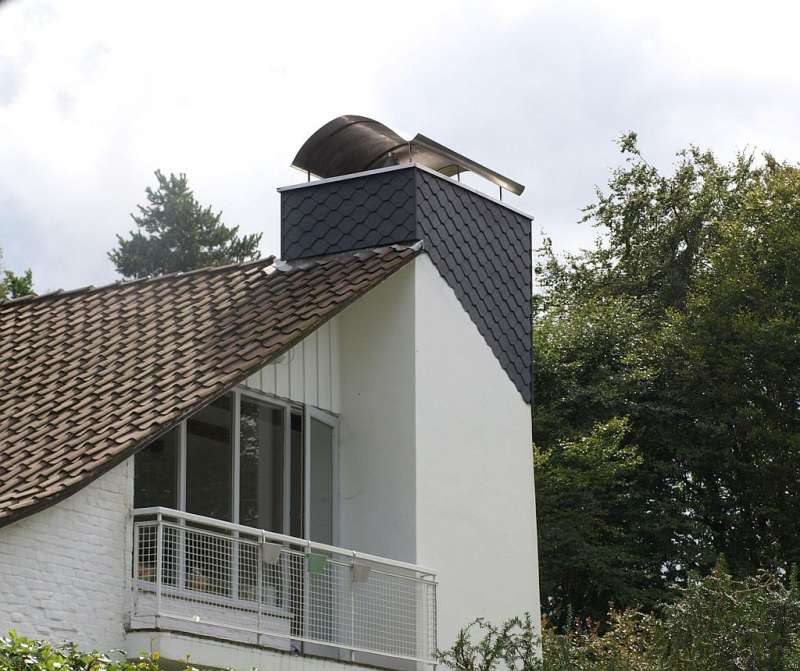

  5. Schornsteinverkleidung: Stülp-Hauben als Alternative ohne Bohren!
    Preis für Schornsteinverkleidung ermittel.
    Schornsteine lassen sich prima mit Stülphauben verkleiden.
    Einen Konfigurator dafür finden Sie unter
    Hier geben Sie die Länge und die Breite (Tiefe) ein,
    sowie die größte Höhe.
    Durch die Ausbildung der Verkleidung als Haube müssen Sie auch nicht am Schornstein bohren. Ich hoffe die Seite ist infomativ und beantwortet alle Fragen.
    Horst A.
