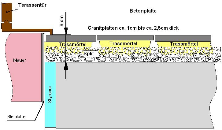

Hallo Bauspezialisten,
wie der Titel schon verrät, möchte ich meine alten Granitplatten (grau bruchrau) auf meiner Terrasse wieder verlegen. Dazu möchte ich erst mal beschreiben wie diese Platten vor ca. 19 Jahren verlegt wurden.
Zuerst hat der Fliesenleger 3 bis 4 Eimer handfeuchten Beton (soweit ich weiß, waren es 7 Schaufeln Sand und 3 Schaufeln normaler Zement) auf die Betonplatte verteilt. Auf den noch handfeuchten Beton wurde ein mit Trasszement angerührter Mörtel aufgetragen und darauf die Granitplatten verlegt, wobei der die unterschiedlichen Plattenstärken beachten musste. Und dieser Vorgang wiederholte sich natürlich, bis die Terrasse fertig war.
Danach wurden die 3 mm Fugen mit einer Trasszement-Quarzsand-Schlämme verfugt.
15 Jahre lang hielt diese Unterkonstruktion, ab diesen Zeitpunkt hat sich das Unkraut immer mehr durchgesetzt, wo ich in diesem Jahr einen Schlussstrich setzen möchte.
1. FRAGE: Gibt es eine bessere Alternative? Wenn JA welche?
ODER: Darf ich anstatt des oben beschriebenen handfeuchten Betons auch Split verwenden? (siehe Zeichnung) Ich nenne Sie Herrmann'sche Verlegung. 😉
Da dicke Platten gerne für draußen auf Split verlegt werden und ich meine teuren Granitplatten nicht weg werfen möchte, bin ich auf diese (vielleicht absurde) Idee gekommen. Ich freue mich auf eure Meinungen!
2. Frage: Es soll eine Art Harzmischung für Fugen geben. Ist diese für meine Platten geeignet? Wenn Ja, auf was muss ich achten?
Danke im Voraus für eure Antworten
Rainer

    Um Granitplatten unterschiedlicher Dicke auf Beton zu verlegen, ist ein sorgfältiger Aufbau wichtig. Ich empfehle folgendes Vorgehen:
    • Untergrund vorbereiten: Der Betonuntergrund muss sauber, tragfähig und eben sein. Unebenheiten können mit einer Ausgleichsschicht beseitigt werden.
    • Mörtelbett: Ein Trasszementmörtel ist ideal, da er Ausblühungen reduziert. Die Dicke des Mörtelbetts muss die unterschiedlichen Plattenstärken ausgleichen.
    • Verlegung: Die Platten mit leichtem Gefälle (ca. 1-2%) verlegen, damit Wasser ablaufen kann. Verwenden Sie eine Richtlatte und Wasserwaage, um eine ebene Fläche zu gewährleisten.
    • Fugen: Die Fugen sollten ausreichend breit sein (mind. 5 mm), um Spannungen aufzunehmen. Verfugen Sie mit geeignetem Fugenmörtel für Naturstein.
    🔴 Gefahr: Bei unzureichender Vorbereitung des Untergrunds oder falscher Mörtelwahl können sich die Platten lösen oder Risse bilden.
    👉 Handlungsempfehlung: Lassen Sie sich von einem Fachmann beraten, um die richtige Materialauswahl und Ausführung sicherzustellen.

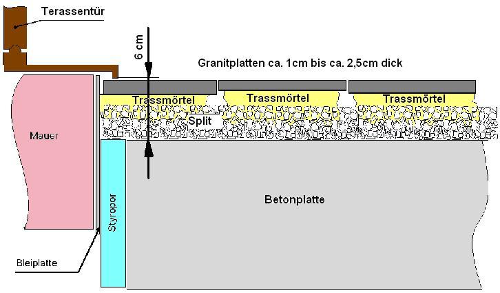

  2. Bild berichtigt!
    Kleinen Fehler behoben!
