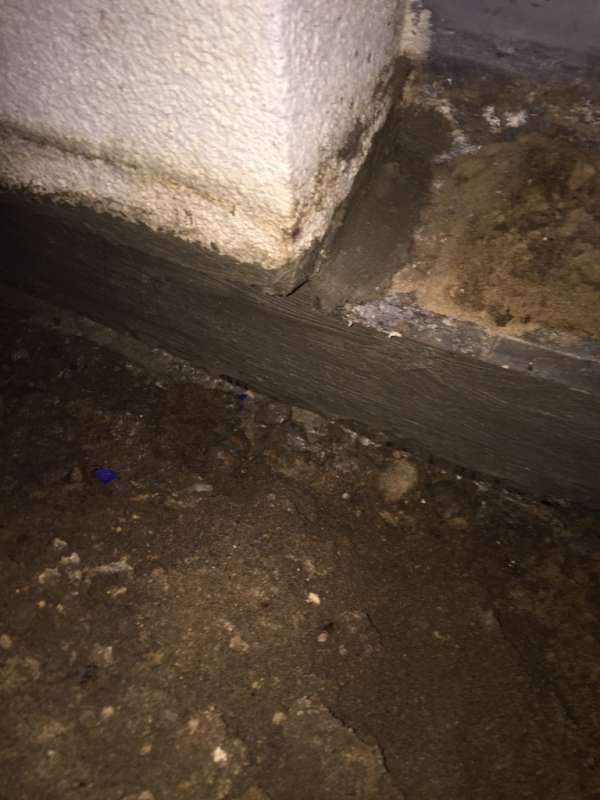

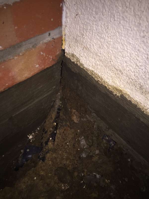

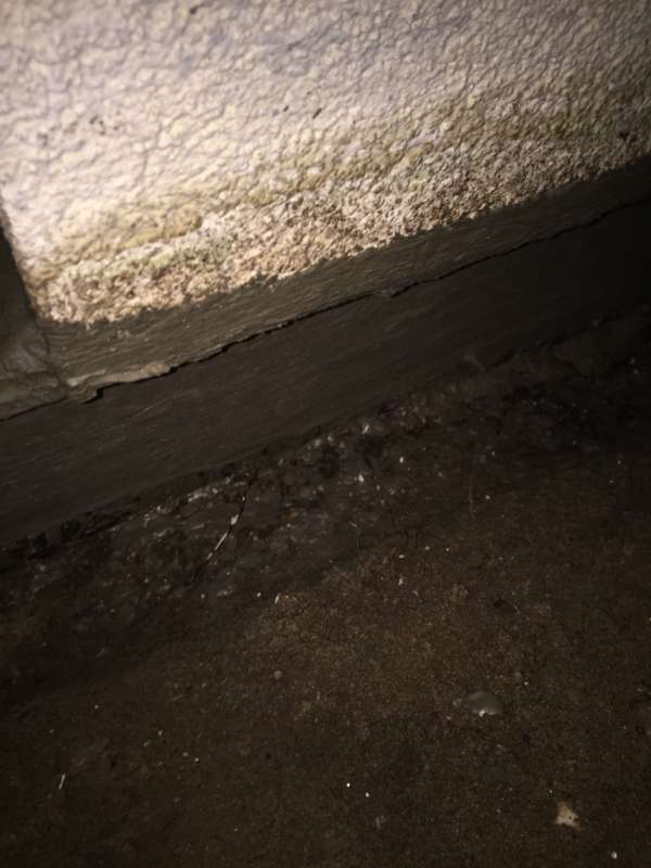

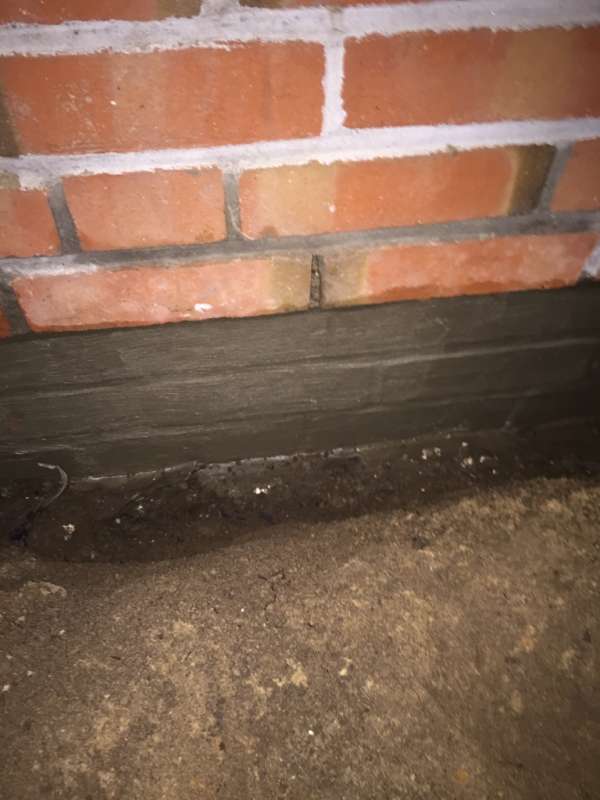

Guten Morgen,
wir gestalten unsere Terrasse um und beim Freilegen des Mauerwerks fiel auf, dass hier kein Schutz angebracht war.
Ich habe jetzt Dichtschlämme im Erdbereich angebracht (siehe Fotos).
Der gesamte Bereich soll mit Terrassenplatten belegt werden.
  • a) Sind meine Maßnahmen (Dichtschlämme) richtig und ausreichend?
  • b) Kann ich den Bereich mit Sand wieder auffüllen oder muss eine Kiesschicht davor?
  • c) Der Ziegelbereich (VMZ) geht noch weiter und hat z.Z. Kies und Erde vorliegen und soll auch mit Terrassenplatten belegt werden. Sollte ich diesen Bereich auch freilegen und mit Dichtschlämme die Ziegel im Sockelbereich streichen?
  • d) Oder reicht es so aus?
  • e) Zwischen Ziegel und Wärmedämmfassade ist ein Spalt (Hinterlüftung?!) (letztes Foto) wie sollte dieser aufgefüllt werden (Sand oder Kies) wenn von oben Terrassenplatten verlegt werden?
Für eine schnelle Beantwortung wäre ich sehr dankbar! Vielen Dank!

    🔴 Gefahr: Feuchtigkeit im Sockelbereich kann zu Schimmelbildung führen. Achten Sie auf Anzeichen wie muffiger Geruch oder Stockflecken.
    Ich beurteile die Situation wie folgt: Eine nachträgliche Abdichtung des Sockelbereichs ist grundsätzlich sinnvoll, um das Mauerwerk vor Feuchtigkeit zu schützen. Die Verwendung von Dichtschlämme im Erdberich ist ein gängiges Verfahren.
    🔴 Gefahr: Unsachgemäße Ausführung der Abdichtung kann zu Feuchtigkeitsschäden im Mauerwerk führen, was langfristig die Bausubstanz gefährdet.
    • Dichtschlämme: Achten Sie auf eine korrekte Verarbeitung gemäß Herstellerangaben. Mehrere dünne Schichten sind besser als eine dicke.
    • Kiesschicht: Eine Kiesschicht zwischen Dichtschlämme und Terrassenplatten kann als Drainage dienen und das Wasser vom Sockel wegleiten.
    • Hinterlüftung: Bei einer Wärmedämmfassade ist eine Hinterlüftungsebene wichtig, um Feuchtigkeit abzutransportieren.
    👉 Handlungsempfehlung: Lassen Sie die Abdichtung von einem Fachmann prüfen, um sicherzustellen, dass sie fachgerecht ausgeführt wurde und langfristig ihren Zweck erfüllt.
