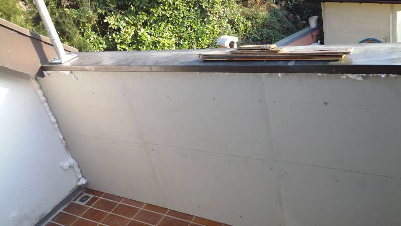

Hallo, Ich habe meine Loggia überdachen lassen und die Holzbretter an der Seite Weg gemacht und Fasserzementplatten (H2O famerc.) angebracht. Nun habe ich unten ein paar Millimeter Platz gelassen und mit Bitumenpaste aufgefüllt. Jetzt möchte ich die Platten verputzen aber wie mache ich das im Sockelbereich? Komplet bis runter auch wenn dann etwas Wasser als dran kommen kann? Würde mich über Antworten freuen.
  • BAU.DE / BAU-Forum: 1. Bild zu Frage "Faserzementplatten auf Fliesen verputzen: Sockel abdichten & Putz-Anleitung?" im BAU-Forum "Außenwände und Fassaden"
    🔴 KRITISCH: Bitumenpaste darf NICHT als Putzgrund oder Fugenfüller im Sockelbereich verwendet werden – sie verhindert dauerhafte Haftung und begünstigt Feuchteeintrag und Putzabplatzung.
    🔴 KRITISCH: Putz darf NICHT direkt auf Fliesen aufgetragen werden – fehlende Haftung führt zu Ablösung, besonders bei Feuchte- und Temperaturwechsel.
    ⚠️ WICHTIG: Der Sockelbereich erfordert eine elastische, mindestens 8 mm breite Fuge mit neutral-härtendem Fassaden- oder Sanitär-Silikon – keine Bitumenpaste, kein Putz bis zum Boden.
    ⚠️ WICHTIG: Vor dem Verputzen ist eine fachgerechte Grundierung (z. B. Tiefengrund oder Haftbrücke für Faserzement) und ein diffusionsoffener, witterungsbeständiger Außenputz mit Armierungsgewebe an Kanten zwingend erforderlich.
    ⚠️ WICHTIG: Eine kapillare Verbindung zwischen Faserzementplatten und Fliesen darf nicht bestehen – es ist eine klare, elastische Trennfuge oder Sockelleiste als Spritzwasserschutz erforderlich.
    Um Faserzementplatten auf Fliesen zu verputzen und einen Sockel zu erstellen, sind folgende Schritte zu beachten:
    • Untergrundvorbereitung: Die Faserzementplatten müssen sauber, trocken und tragfähig sein. Entfernen Sie lose Teile und Verunreinigungen.
    • Haftbrücke: Tragen Sie eine geeignete Haftbrücke auf die Faserzementplatten auf, um eine gute Verbindung zum Putz zu gewährleisten.
    • Sockelabdichtung: Die Bitumenpaste dient als Abdichtung im Sockelbereich. Achten Sie darauf, dass die Paste vollständig aushärtet, bevor Sie mit dem Verputzen beginnen.
    • Putzauftrag: Verwenden Sie einen geeigneten Außenputz, der für Faserzementplatten geeignet ist. Tragen Sie den Putz in mehreren Schichten auf, um Rissbildung zu vermeiden.
    • Armierungsgewebe: Bei größeren Flächen oder bei zu erwartenden Spannungen empfiehlt sich die Einbettung eines Armierungsgewebes in den Putz.
    🔴 Gefahr: Unsachgemäße Ausführung kann zu Feuchtigkeitsschäden und Ablösung des Putzes führen.
    👉 Handlungsempfehlung: Ziehen Sie einen Fachmann für Putzarbeiten hinzu, um eine fachgerechte Ausführung sicherzustellen.
    Der Sachverhalt beschreibt die Montage von Faserzementplatten auf einer Loggia, die mit Bitumenpaste abgedichtet und anschließend verputzt werden sollen. Die Vorgehensweise birgt mehrere fachliche Risiken, insbesondere im Sockelbereich und bei der Materialkombination.
    🔴 Gefahr: Die Verwendung von Bitumenpaste als Fugenfüller ist kritisch, da Bitumen als weicher Dichtstoff nicht als Putzgrund geeignet ist. Putz haftet auf Bitumen nicht dauerhaft und kann zu Rissen oder Abplatzungen führen. Zudem kann Feuchtigkeit hinter die Platten gelangen, wenn der Sockel nicht fachgerecht abgedichtet ist.
    ➕ Ergänzung: Faserzementplatten benötigen in der Regel eine spezielle Grundierung (z.B. Tiefengrund) und einen flexiblen Putz, der für den Außenbereich geeignet ist. Der Sockelbereich sollte mit einem Sockelputz oder einer Sockelleiste ausgeführt werden, die einen Spritzwasserschutz bietet. Eine Abdichtung mit Bitumen ist hier nicht ausreichend.
    ⚠️ Korrektur: Die Annahme, dass Bitumenpaste als dauerhafte Abdichtung unter Putz funktioniert, ist fachlich falsch. Bitumen ist ein Dichtstoff für Untergründe wie Beton oder Mauerwerk, nicht als Putzträger. Zudem darf Putz nicht direkt auf Bitumen aufgetragen werden, da dies zu Haftungsproblemen führt.
    👉 Handlungsempfehlung: Entfernen Sie die Bitumenpaste fachgerecht und ersetzen Sie sie durch ein geeignetes Abdichtungssystem, z.B. eine flexible Dichtschlämme oder ein Sockelabdichtungsband. Verwenden Sie für den Putz ein System aus Armierungsmörtel und Gewebe, speziell für Faserzement. Ziehen Sie einen Fachbetrieb für Fassadenabdichtung hinzu, um Folgeschäden wie Durchfeuchtung oder Putzabplatzungen zu vermeiden.
    Faserzementplatten an einer Loggia sind grundsätzlich witterungsbeständig, doch die Verbindung zum Untergrund – hier ein Fliesenbelag im Sockelbereich – stellt eine kritische Schnittstelle dar, die fachgerecht abgedichtet und nicht einfach verputzt werden darf.
    🔴 Gefahr: Das Auftragen von Putz bis zum Boden ohne fachgerechte Trennung zwischen Faserzement und Fliesen schafft eine kapillare Verbindung, über die Feuchtigkeit in die Platten und ggf. in die dahinterliegende Konstruktion eindringen kann – besonders bei stehendem Wasser oder Spritzwasser im Sockelbereich.
    🔴 Gefahr: Bitumenpaste allein ist keine dauerhafte, elastische Abdichtung für bewegungsbehaftete Fugen; sie kann bei Temperaturwechseln oder geringen Setzungen reißen und so den Schutz vollständig aufheben.
    ⚠️ Korrektur: Faserzementplatten dürfen nicht direkt auf Fliesen verputzt werden – Putz haftet auf glasierten oder glatten Fliesenoberflächen nicht dauerhaft und löst sich bei Feuchteeinwirkung ab.
    ➕ Ergänzung: Der Sockelbereich erfordert eine elastische, wasserabweisende Fuge mit mindestens 8–10 mm Breite, ausgeführt mit einem hochwertigen Sanitär- oder Fassaden-Silikon (z. B. neutral-härtend, Fugenbreite mindestens 6 mm, Tiefe 5 mm), nicht mit Bitumenpaste oder Putz.
    ➕ Ergänzung: Vor dem Verputzen der Plattenoberfläche muss eine geeignete Grundierung für Faserzement (z. B. silikat- oder dispersionsbasiert, mit Haftbrücke) aufgetragen werden; der Putz selbst muss diffusionsoffen und witterungsbeständig sein.
    👉 Handlungsempfehlung: Beauftragen Sie einen zertifizierten Fassaden- oder Abdichtungsfachbetrieb, der die Sockelfuge fachgerecht ausführt, die Plattenoberfläche vorbereitet und einen geeigneten Putzsystemaufbau nach Herstellerangaben (inkl. Armierungsgewebe bei Kanten) anwendet – Eigenleistungen im Sockelbereich bergen hohe Schadensrisiken.

    1. Bitumenpaste sofort entfernen: Heben Sie sämtliche Bitumenpaste im Sockelbereich vollständig fachgerecht entfernen – kein Überstreichen oder Überputzen.
    2. Elastische Fuge fachgerecht ausführen: Schneiden Sie eine mindestens 8 mm breite und 5 mm tiefe Fuge zwischen Faserzementplatte und Fliese – füllen Sie sie mit neutral-härtendem Fassaden-Silikon (z. B. SikaSeal® Fassade oder Wacker ELASTOSIL® FC 88).
    3. Untergrund für Faserzement vorbereiten: Reinigen Sie die Plattenoberfläche gründlich, entfetten Sie ggf. und tragen Sie eine Herstellerempfohlene Haftbrücke für Faserzement (z. B. Sika® Primer MB oder StoPrim® Faserzement) auf.
    4. Putzsystem mit Armierung aufbauen: Verwenden Sie einen diffusionsoffenen Außenputz (z. B. StoLotus® oder Sopro® FK 700), tragen Sie ihn in zwei Schichten auf und einbetten Sie in die erste Schicht ein alkali-beständiges Armierungsgewebe (z. B. Sika® Mesh 145) – besonders an allen Kanten und im gesamten Sockelübergang.
    5. Fachbetrieb beauftragen: Kontaktieren Sie einen zertifizierten Abdichtungsfachbetrieb mit Nachweis nach DIN 18533 für die Sockelfugenausführung und einen fachlich geprüften Fassadenputzbetrieb für den Putzsystemaufbau.
