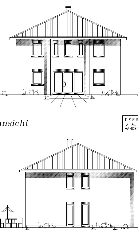

  6. Z-Folie: Außenansichten mit Fenster- und Rollladenlagen
    Skizze
    Hallo! Anbei zwei Außenansichten zu den Lagen von Fenstern und Rollladenkästen. Die Rückseite/Gartenseit des Hauses ist noch stärker durchlöchert als die Frontseite.

  7. Z-Folie: Sperren bei Verblendfassaden grundsätzlich erforderlich
    Für Verblendfassaden gilt eigentlich grundsätzlich,
    soweit ich mich erinnere, dass sämtliche Öffnungen mit angemessenen Sperren (Z- bzw. L-Form) zu versehen sind, da diese nie wasserdicht sind.
  8. Z-Folie: Verblenderfassaden sind planmäßig undicht!
    Verblenderfassaden sind ...
    planmäßig und IMMER undicht und dürfen dies auch sein. Wasser dringt durch die Steine ein, wenn es keine hochgesinterten Ziegel (echte Klinker) sind und auch bei diesen über die Flankenabrisse und die Fugen. Das sind keine Sturzbäche, müssen aber trotzdem abgeführt werden und das geht NUR mittels eine fachgerecht montierten Folie. Allerdings sind neben Z-Folien auch lagegesicherte L-Folien zulässig, die außen am Hintermauerwerk montiert werden!

  10. Z-Folie: Pragmatische Anwendung oberhalb von Fenstern
    Pragmatisches ...
    Grundsätzlich sollen oberhalb der Fenster und Türen Z-Folien rein, da sonst Wasser, welches durch das Sichtmauerwerk gedrungen ist aus den Stürzen tropfen könnte bzw. sich auf den dort befindlichen Rollläden stauen könnte und zu Feuchteschäden im Fensteranschluss oder innen im Sturz der tragenden Wand führen könnte.
    Aber natürlich gibt es Bereiche, wo man auf die Z-Folie verzichten kann. Es ist z.B. ziemlich sinnlos dicht unterhalb eines großen Dachüberstandes über einem Fenster eine Z-Folie einzubauen, wenn dieser Bereich nie von Schlagregen beansprucht wird.
