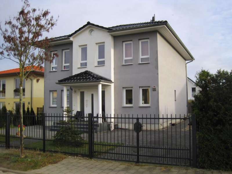

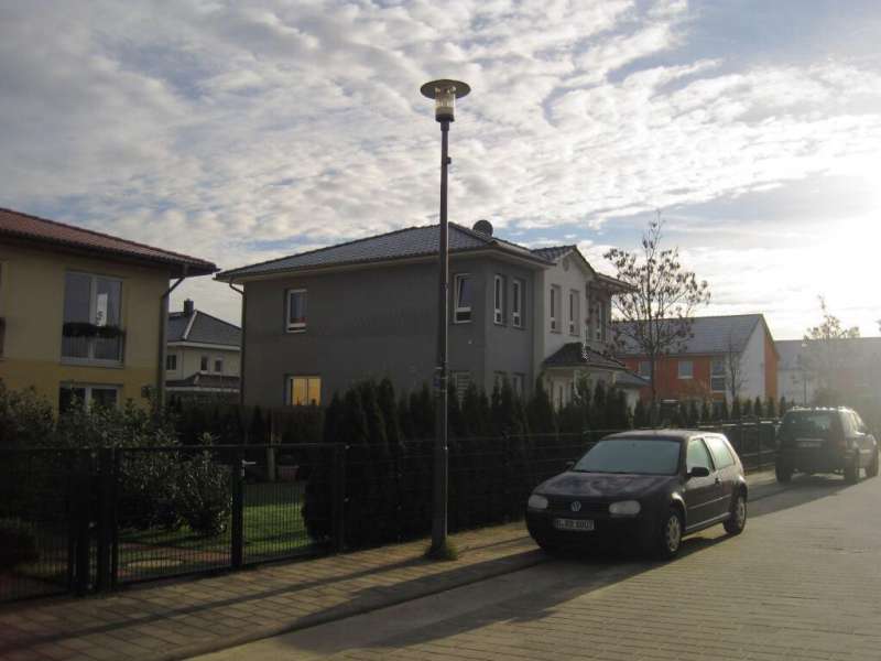

Hallo Fachleute,
Am Außenputz treten immer wieder Verfärbungen auf und verschwinden auch wieder. Was kann das sein. (Auf den Bilder gut zu erkennen)
Wandaufbau:
36,5 Porotonziegel (T14) , Kalk-Zement Leichtputz Oberputz 2 mm
  • BAU.DE / BAU-Forum: 1. Bild zu Frage "Flecken am Außenputz: Ursachen, Entfernung & Vorbeugung von Verfärbungen?" im BAU-Forum "Außenwände und Fassaden"
  • BAU.DE / BAU-Forum: 2. Bild zu Frage "Flecken am Außenputz: Ursachen, Entfernung & Vorbeugung von Verfärbungen?" im BAU-Forum "Außenwände und Fassaden"

  2. gibt es die Fotos
    Foto von Martin Kempf
    etwas näher oder größer?
  3. Außenputz: Jahreszeitliche Verfärbung – Analyse im November
    leider nicht
    Zur Zeit sind keine Flecken zu sehen. Die Bilder sind vom November
