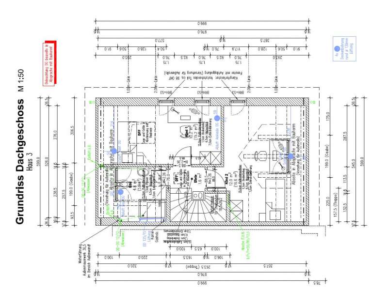

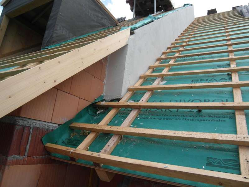

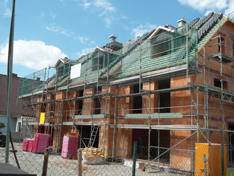

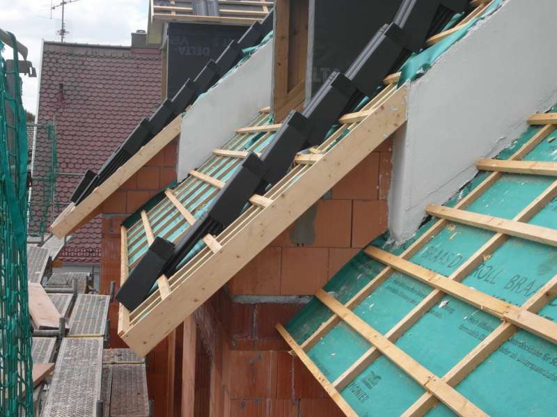

Hallo liebes Forum,
ich brauche leider dringend Eure Hilfe und hoffe in der richtigen Forenecke gelandet zu sein. Vorab: ich bin Laie, auch wenn ich so langsam in die Bauthemen reinwachse 😉
Grundinfo: Neubau eines Dreispänners in München über einen Generalunternehmer. Die Häuser sind jeweils um 78 cm versetzt gebaut (siehe Bild 1). Außenmauerwerk: 36,5 CorIso 07, kein zusätzliches WDVSAbk. geplant/vereinbart. Kommuninnenwände zweischalig 17,5er Ziegel mit Dämmung dazwischen.
In den Häusern entsteht durch den Versatz jeweils ein (im Mittelhaus 2) "Rücksprung" der Wand am Übergang zw. 36,5er Außenziegel und 17.5er Kommunwand. Ich hoffe Ihr versteht was ich meine. So weit so gut und auch so geplant laut Werkplan (siehe Bild).
Nun entsteht durch den Versatz ebenso an den Dächern jeweils eine schmale Giebelaußenwand.
Diese Giebelwand ist als Mauerwerk nun großteils nur mit dem 17,5er Kommunwandziegel erstellt worden, außer jeweils die 78 cm die als 36,5er Außenwand-Dämmziegel ausgeführt wurden.
Der Generalunternehmer geht nun her, und macht einen (O-Ton) "Vollwärmeschutz" außen an die Giebelwände, ca. 20 cm, Material habe ich nicht gesehen, ich vermute Styrodurplatten und außen verputzt. Siehe Bilder.
Jetzt meine Frage: Ich bezweifle, dass das die fachgerechte Methode ist, eine durch Versatz entstandene Giebelwand/Kommunwand zu dämmen bzw. überhaupt zu erstellen. Wie seht Ihr das?
Mein Hauptargument ist, dass die Dämmung die ja zur Wand gehört, jeweils auf dem anderen Grundstück (Realteilung) liegt. Hier wird doch gegenseitig überbaut mit all den Fragen und Problemen die da kommen können (ich könnte nun z.B. kein Dachflächenfenster (DFFAbk.) mehr einbauen, da der Mindestabstand nicht mehr da wäre usw. usw). Außerdem wollte ich nie ein WDVS am Haus haben; im Werkvertrag steht auch nichts, dass Außenwände zusätzlich gedämmt werden können, sondern nur, dass diese aus Zitat: "hochwertigem, wärmegedämmten, Blockziegel bzw. Planziegel (Fabrikat Unipor oder glw) erstellt werden. Die Mauerwerksdicke und Güte wird lt geltender EnEVAbk. ausgeführt, die Innenwände werden nach statischen Erfordernissen und Werkplan erstellt".
Was ist Eure Meinung, wie man das Problem lösen könnte? Dem Generalunternehmer habe ich schon gesagt, dass ich damit vorerst nicht einverstanden bin und mich schlau machen werde, ob das so OK oder nicht.
Danke für Eure Hilfe.

    🔴 KRITISCH: Nachträgliche 20-cm-WDVSAbk.-Anbringung an der Giebelwand ist vertragswidrig, bauphysikalisch riskant (Tauwasser, Wärmebrücken) und rechtlich problematisch (Grundstücksgrenze, Realteilung).
    🔴 KRITISCH: Die hybrid ausgeführte Giebelwand (17,5-cm-Kommunziegel + 36,5-cm-Isolierziegel) birgt statische Instabilität bei Windlast – insbesondere als freistehende Konstruktion nach 78-cm-Versatz.
    ⚠️ WICHTIG: Fehlende bauphysikalische Nachweise (U-Wert, Tauwasseranalyse) und statische Berechnung für die geänderte Wandkonstruktion machen eine fachliche Absicherung unmöglich.
    ⚠️ WICHTIG: Dämmung auf fremdem Grundstück gefährdet Eigentumsrechte, Dachflächenfenster-Installation, Wartungszugänge und Versicherungsschutz.
    ⚠️ WICHTIG: Keine vertragliche Vereinbarung, keine Baugenehmigungsergänzung und keine Einwilligung der Nachbarn/Teilungseigentümer für die WDVS-Anbringung – damit rechtswidrige Maßnahme.

    ❌ Widerspruch: Die nachträgliche Dämmung mit 20 cm WDVS auf einer 17,5 cm dicken Wand ist fachlich nicht gleichwertig zur geplanten 36,5 cm dicken monolithischen Ziegelwand. Die Wärmedämmung liegt nun außen auf dem Nachbargrundstück, was zu rechtlichen Problemen bei der Realteilung führt. Zudem entstehen bauphysikalische Risiken wie Tauwasserbildung im Mauerwerk durch die Dampfsperre des WDVS.
    🔴 Gefahr: Die Ausführung stellt eine Vertragsabweichung dar, die zu erheblichen Mängeln führen kann. Die fehlende Abstimmung der Dämmung auf die angrenzenden Bauteile (Dach, Fenster) birgt das Risiko von Wärmebrücken und Bauschäden. Die spätere Anbringung von Dachflächenfenstern wird durch die Dämmung auf dem Nachbargrundstück erschwert oder unmöglich gemacht.
    ➕ Ergänzung: Der Werkvertrag definiert eindeutig eine Ausführung mit wärmegedämmten Planziegeln ohne zusätzliches WDVS. Die vom GUAbk. gewählte Lösung ist nicht vertragskonform und bedarf einer schriftlichen Zustimmung des Bauherrn. Eine bauphysikalische Berechnung (U-Wert, Tauwasserfreiheit) für die geänderte Wandkonstruktion ist zwingend erforderlich.
    👉 Handlungsempfehlung: Beauftragen Sie umgehend einen unabhängigen Bausachverständigen mit der Prüfung der Ausführungsplanung und der bauphysikalischen Nachweise. Lassen Sie die Vertragskonformität der Maßnahme prüfen und fordern Sie vom GU eine schriftliche Zustimmung zu den geänderten Ausführungen. Bei fehlender Einigung sollten Sie rechtlichen Rat einholen, um Mängelansprüche zu sichern.
    Der Sachverhalt beschreibt ein versetztes Dreispänner-Haus mit einer kritischen Konstruktion an den Giebelseiten: Hier wird eine 17,5-cm-Kommunwand (zweischalig mit Zwischendämmung) durch einen 78-cm-Versatz in eine freistehende Giebelwand überführt, die nur teilweise aus dem 36,5-cm-Isolierziegel besteht und ansonsten aus dem dünneren Kommunziegel errichtet ist. Der Generalunternehmer appliziert nun ein 20-cm-WDVS von außen – ohne vertragliche Grundlage, ohne statische und bauphysikalische Nachweise und ohne Einwilligung des Bauherrn.
    🔴 Gefahr: Die nachträgliche Anbringung eines 20-cm-WDVS an einer nicht für diese Belastung ausgelegten Giebelwand birgt erhebliche Risiken: Feuchteschäden durch Kondensat an der kalten Trennfuge zwischen 36,5- und 17,5-cm-Mauerwerk, thermische Brücken an den Übergängen, statische Instabilität bei Windlast (besonders bei freistehender Giebelkonstruktion) sowie rechtliche Konflikte durch Überbauung fremden Grundstücks – was Eigentumsrechte, Dachflächenfenster, Wartungszugänge und Versicherungsschutz gefährdet.
    🔴 Gefahr: Die Verwendung eines WDVS widerspricht ausdrücklich dem Werkvertrag, der ausschließlich wärmegedämmtes Mauerwerk (ohne zusätzliche Außendämmung) vorsieht. Eine nachträgliche Dämmung ohne statische und bauphysikalische Begründung stellt eine vertragswidrige Abweichung dar und kann zu Mängelansprüchen führen.
    ⚠️ Korrektur: Die Annahme, ein WDVS sei 'fachgerecht', ist falsch: Bei einer Giebelwand mit Versatz ist die fachgerechte Lösung eine durchgängige, statisch dimensionierte Außenwandkonstruktion – entweder als homogenes 36,5-cm-Mauerwerk über die gesamte Giebelhöhe oder als fachlich abgesicherte Hybridkonstruktion mit statischem Nachweis, Wärmebrückenanalyse und Grundstücksgrenzenabstimmung.
    ➕ Ergänzung: Die fehlende Berücksichtigung der EnEVAbk.- und Energieeinsparverordnung (GEG) ist gravierend: Ein WDVS verändert die energetische Bilanz, erfordert eine neue Energieausweis-Aktualisierung und muss in die Gesamt-Dämmstrategie integriert sein – was hier nicht nachvollziehbar ist.
    ❌ Widerspruch: Die Aussage des Generalunternehmers, ein 'Vollwärmeschutz' sei zulässig, ist rechtlich und technisch unzutreffend: Ohne vertragliche Vereinbarung, ohne Baugenehmigungsergänzung und ohne Einwilligung aller betroffenen Eigentümer (bei Realteilung) ist diese Maßnahme unzulässig und potenziell rechtswidrig.
    👉 Handlungsempfehlung: Beauftragen Sie unverzüglich einen unabhängigen, zertifizierten Sachverständigen für Baukonstruktion und Energieeffizienz (z. B. Bausachverständiger nach DINAbk. 18115 oder zertifizierter Energieberater nach § 22 GEG), der die statische Tragfähigkeit, die bauphysikalische Durchfeuchtungsgefahr, die Grenzüberschreitung und die Vertragskonformität prüft – bevor weitere Arbeiten erfolgen.
