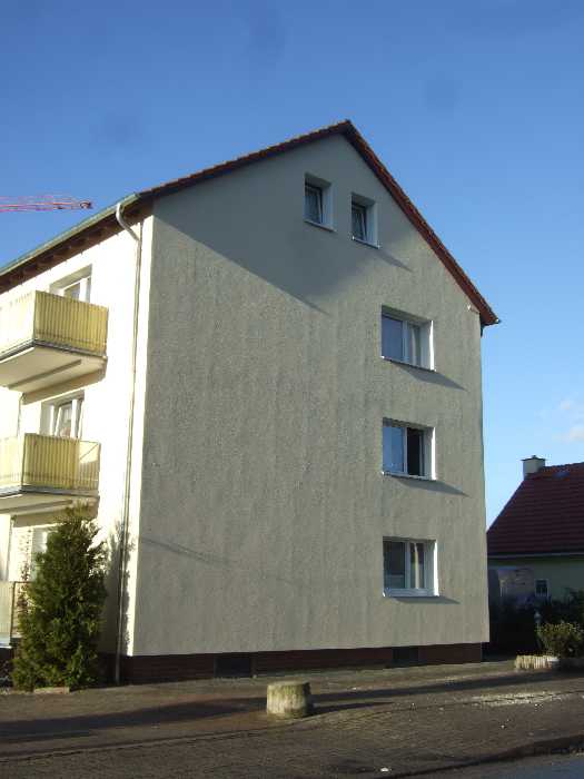

  2. VWS Fassade: Richtlatte zur Prüfung von Unebenheiten
    vorweg (Klugscheißermodus an:) Isolierung hat etwas mit Strom zu tun (Klugscheißermodus aus)
    ... vorweg (Klugscheißermodus an:) Isolierung hat etwas mit Strom zu tun (Klugscheißermodus aus)
    Bitte nicht ganz ernst nehmen, aber "Isolierung" hört man in letzter Zeit vermehrt mit Dämmung.
    Ihr bester Freund dürfte eine 3-Meter-"Richtlatte" sein (siehe Link) und die Toleranzen im Hochbau (siehe Link).
    Wie Sie sehen werden, sind Abweichungen allerdings durchaus zulässig. Das ist halt Handwerksarbeit und kein Industrieprodukt.
    Derartige Unebenheiten resultieren oft aus einer schlechteren Verarbeitung bzw. auch oft aus einer zu dünnen Armierungsschicht.
    Häufig sind aber auch eine falsche Verklebung der Dämmplatten und damit eine Kissenbildung schuld.
    Die Ursachen sind also vielfältig.
    Eine Fachgerechte Verarbeitung will also gelernt werden, wie das Mauern, Dachdecken usw.
    Leichte Unebenheiten sind bei Streiflicht übrigens wie gesagt zulässig.
    Aber wie Sie schon richtig erkannt haben, ist die planebene Verklebung der Dämmplatten bzw. ein Schleifen zur Einebnung das A und O.

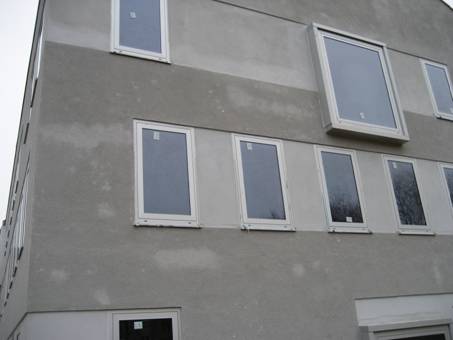

  4. VWS Fassade: Streiflicht-Effekt durch mangelhafte Ausführung!
    Vielleicht ...
    Vielleicht meinen Sie solche Streiflichter dieser "schönen" Fassade wie auf dem Foto.
    Das Material ist eben teuer, da wird gekratzt, damit wenigsten was für die Firma übrigbleibt.
    Zurück bleiben ästhetisch hässliche Fassaden und die Gefahr der Rissbildung, wie an vielen Fassaden zu sehen sind.

    Pfusch hat nichts mit der Verarbeitung von Dämmung bzw. WDVSAbk. zu tun. Ich weiß, dass ist für Einige hier schwer zu verstehen, aber es gibt nun mal solche und solche Handwerker.
    Pfusch hat nichts mit der Verarbeitung von Dämmung bzw. WDVS zu tun. Ich weiß, dass ist für Einige hier schwer zu verstehen, aber es gibt nun mal solche und solche Handwerker.
    Unten ist z.B. ein mangelhaft ausgeführter Kratzputz auf massivem Mauerwerk zu sehen (von der planerischen Glanzleistung dieses Bauwerks ganz zu schweigen ...)
    So könnte ich auch eine Vielzahl von mangelhaft erstellten Rohbauten zeigen. Pfusch zieht sich also durch alle Gewerke.
    Das ein überlappendes Gewebe generell einen dickeren Mörtelauftrag verursacht, ist natürlich nicht stimmig, da ich zwei Gewebedicken z.B. in der ca. 5 mm dicken (mineralischen) Armierungsschicht problemlos unterbringe.
    Das Bild im Vorbeitrag zeigt allerdings wirklich sich abzeichnende Armierungsstöße. Hier hat ein Handwerker sehr wahrscheinlich eine wesentlich zu geringe Materialdicke aufgebracht (siehe auch meinen ersten Beitrag "Derartige Unebenheiten resultieren oft aus einer schlechteren Verarbeitung bzw. auch oft aus einer zu dünnen Armierungsschicht. ")
    Warum eine Fassade mit WDVS unbedingt ästhetisch hässlich sein soll, erschließt sich mir übrigens nicht. Planung ist hier alles.
    WDVS wurde ursprünglich übrigens für die Risssanierung entwickelt. Richtig verarbeitet, sind also eher weniger Risse zu erwarten. Das sollte man wissen, wenn man sich mit dem Thema intensiver beschäftigt ...

  6. VWS Fassade: Schattenwurf durch ungünstige Lichtverhältnisse
    da hat aber einer sehr lange gewartet ... mit dem Foto
    bis das Licht so schräg kam (siehe Schatten, den der fast nicht vorhandene Dachüberstand wirft) und jede Welle maximal ausgeleuchtet wurde ...
