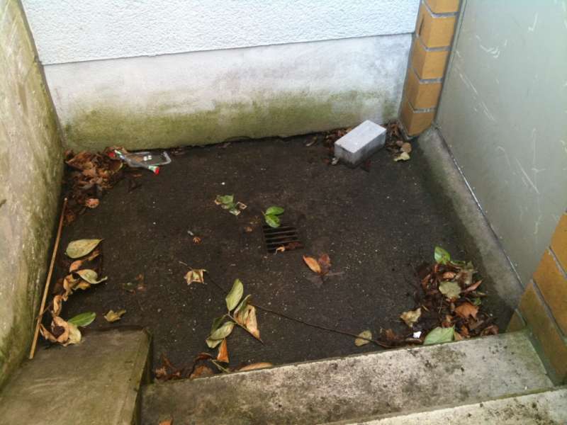

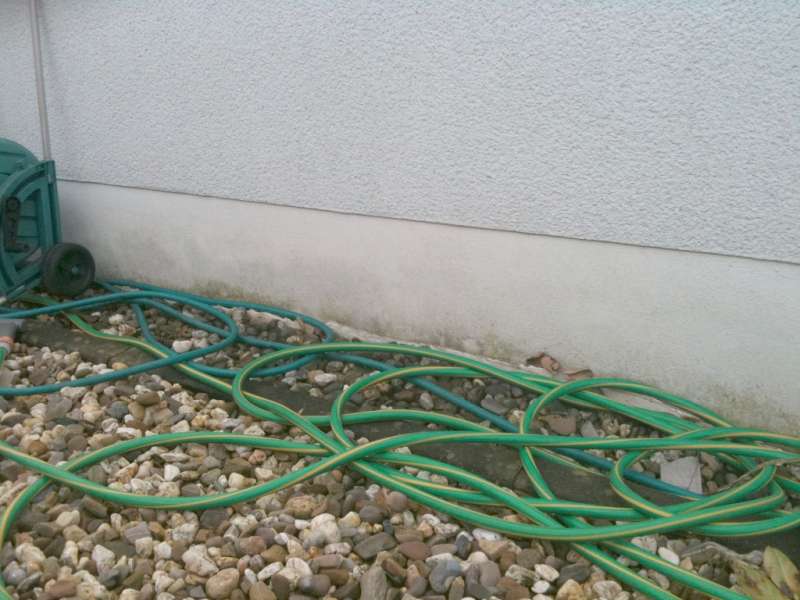

nach 13 Jahren wird unser Haus im Bereich des Sockels eine grüne Farbe!
Ein Dachdecker sagte mir, dass hier das Dämmputzsystem zu weiter runtergezogen wurde, ein Absatz hätte hier verbaut werden müssen.
Besonders schlimm sieht es im Bereich der Kelleraußentreppe aus.
  • Was kann man tun?
  • Kann auf Dauer ein ernsthafter Schaden entstehen?
  • Wie kann man Abhilfe schaffen?
Besten Dank vorab!

    Ich verstehe, dass Ihr Dämmputzsockel nach 13 Jahren grün geworden ist. Das deutet auf Feuchtigkeitsprobleme hin. 🔴 Ein zu tief gezogener Dämmputz ohne Sockelprofil kann Feuchtigkeit aus dem Erdreich aufnehmen.
    Mögliche Ursachen:
    • Fehlende oder mangelhafte Abdichtung des Sockelbereichs.
    • Kapillarwirkung des Dämmputzes, der Feuchtigkeit aus dem Erdreich nach oben transportiert.
    • Spritzwasser durch Regen oder Schnee.
    • Kondensation aufgrund von Temperaturunterschieden.

    👉 Handlungsempfehlung: Lassen Sie den Sockelbereich von einem Fachmann (z.B. einem Bauwerksabdichter oder einem Sachverständigen für Feuchtigkeitsschäden) begutachten. Er kann die Ursache der Feuchtigkeit feststellen und Ihnen Sanierungsmöglichkeiten aufzeigen.
    Der geschilderte Sachverhalt beschreibt eine typische Feuchteproblematik im Sockelbereich eines Gebäudes, bei dem der Dämmputz bis unter die Geländelinie geführt wurde. Die grüne Verfärbung deutet auf einen Algen- oder Moosbewuchs hin, der durch dauerhafte Durchfeuchtung des Putzes begünstigt wird. Ein fachgerechter Sockelabschluss mit einem Gefälle und einer Abdichtung gegen Spritzwasser und aufsteigende Feuchtigkeit fehlt hier offenbar.
    🔴 Gefahr: Die größte Gefahr besteht in der dauerhaften Durchfeuchtung der Dämmung und des angrenzenden Mauerwerks. Dies kann zu einer massiven Schädigung der Bausubstanz führen, insbesondere zu Frostschäden im Winter und zu einer Durchfeuchtung des Kellers. Zudem kann die Feuchtigkeit die Dämmwirkung des Putzes zunichte machen und zu Schimmelbildung im Innenbereich führen.
    ➕ Ergänzung: Die Ursache liegt in der fehlenden oder falsch ausgeführten Sockelabdichtung. Ein Dämmputzsystem darf nicht bis ins Erdreich oder bis zur Geländeoberkante reichen, da er nicht für dauerhafte Feuchtebelastung ausgelegt ist. Es muss ein sogenannter Sockelputz oder eine spezielle Abdichtung mit einem Spritzwasserschutz und einem Abschlussprofil (Tropfkante) verbaut werden.
    👉 Handlungsempfehlung: Beauftragen Sie umgehend einen zertifizierten Bausachverständigen oder einen Fachbetrieb für Bauwerksabdichtung. Lassen Sie den gesamten Sockelbereich öffnen, um das Ausmaß der Durchfeuchtung zu beurteilen. Eine Sanierung wird in der Regel das Entfernen des feuchten Putzes, das Anbringen einer fachgerechten Abdichtung und den Einbau eines Sockelabschlussprofils umfassen. Die Kosten hierfür können je nach Umfang und Region zwischen 100 und 300 Euro pro laufendem Meter liegen. Zögern Sie nicht, da ein fortschreitender Schaden die Sanierungskosten erheblich steigern kann.

    ⚠️ Korrektur: Die Aussage des Dachdeckers, das System sei "zu weit runtergezogen", ist unvollständig – entscheidend ist nicht die reine Höhe, sondern die Einhaltung der bauphysikalisch erforderlichen Sockelabschluss-Details: ein mindestens 20–30 cm über Geländeoberkante reichender, wasserdichter und kapillarbrechender Abschluss (z. B. mit Sockelprofil, Dichtungsbahn oder mineralischem Sockelputz), der den direkten Kontakt von Erdfeuchte, Spritzwasser und Aufstauwasser verhindert.

    Sockelabschluss-Anforderung ⚠️ Mindestens 20–30 cm über Geländeoberkante, kapillarbrechend, mit Gefälle, Tropfkante und Spritzwasserschutz – konkrete Ausführungsdetails variieren leicht zwischen den Modellen.

    🔴 Risiko Fehlender oder defekter Treppenanschluss Lokale Überschwemmung des Sockelbereichs bei Regen, beschleunigte Algenentwicklung, fehlende Entwässerung
    🔴 Risiko Unzureichendes Geländegefälle zum Haus hin Dauerhafte Wasseransammlung am Fundament, Erosion des Erdreichs, Aufstauwasser unter Sockel

    2. Schadensdokumentation anfertigen: Machen Sie Fotos des gesamten Sockelbereichs (inkl. Kellertreppe), notieren Sie die Höhe des grünen Belags über Gelände und dokumentieren Sie Geländeneigung sowie Ablaufstellen.
    3. Sockelbereich freilegen lassen: Vereinbaren Sie mit dem Sachverständigen oder Sanierungsbetrieb, den betroffenen Sockelabschnitt mindestens 30 cm tief zu freilegen, um Feuchtemessung (z. B. mit Karbonfaser-Messstab) und Materialzustand zu prüfen.
    4. Gelände und Treppenanschluss überprüfen: Lassen Sie prüfen, ob das Gelände mindestens 2 % vom Haus weg geneigt ist und ob die Kellertreppe eine feuchtigkeitsdichte Anschlussfuge sowie funktionierende Abläufe aufweist.
