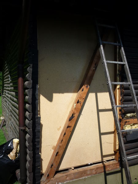

Ich habe mir die Erneuerung der Außenverkleidung und Dämmung eines 35J alten kleinen Hauses vorgenommen. Grundfläche sind etwa 9 * 4 Meter.
Derzeitiger Wandaufbau von innen nach außen:
12 mm Spanplatte
100 mm Rahmenkonstruktion mit Glaswolle (und Insekten 😉
eine aufgenagelte Bitumenpappe
darauf (vermutlich auch als Stabilisierung und) als Fassade ca. 60 mm dicke halbrunde Hölzer.
Um die Wirkung der derzeitigen Dämmung etwa zu Verdoppeln habe ich folgendes vor.
Wand von außen öffnen, Hölzer, Pappe und alte Glaswolle entsorgen.
Dann eine variable Dampfbremsfolie (Clima Intello scheint mir die beste zu sein) in die einzelnen Felder einbringen
dann 100 mmm Mineralwolle einbringen und dann die
Rahmenkonstruktion zur Stabilisierung, Wind- und Ungezieferabdichtung mit? mm? Platten verschließen.
Auf die? Platten soll noch eine 60 mm ISOVER Fassadenplatte a (kann günstig an dieses Material kommen) gefolgt von einer hinterlüfteten Holzfassade.
Mein Problem sind nun die? Lücken im obigen Text.

    🔴 KRITISCH: Keine Verwendung von OSBAbk. als diffusionsoffene Außenbeplankung – selbst bei unverklebten Fugen bleibt OSB dampfbremsend und gefährdet die Trocknung der Dämmung.
    🔴 KRITISCH: Vor Baubeginn unbedingt einen bauphysikalischen Feuchteschutznachweis (Glaser-Verfahren oder WUFI) für den gesamten Wandaufbau erstellen lassen – insbesondere wegen der innenliegenden Spanplatte mit hohem Diffusionswiderstand.
    🔴 KRITISCH: Die Außenbeplankung muss sowohl winddicht als auch diffusionsoffen sein – DWD allein erfüllt die Winddichtheitsanforderung nach DINAbk. 4108-7 nicht; ergänzende Winddichtungsfolie oder spezielle DWD-Verbundplatten sind zwingend erforderlich.
    ⚠️ WICHTIG: Alle Anschlüsse der Dampfbremse (Intello) müssen fachgerecht dicht ausgeführt und vor dem Verschließen der Wand mittels Blower-Door-Test überprüft werden.

    🔴 Gefahr: Die Kombination aus innenliegender 12 mm Spanplatte (hoher Diffusionswiderstand) und einer potenziell zu dichten Außenbeplankung wie OSB birgt ein hohes Risiko für Tauwasserausfall im Wandinneren. Dies kann zu Schimmelbildung, Holzfäule und einer massiven Beeinträchtigung der Bausubstanz führen. Die vorgeschlagene variable Dampfbremse (Clima Intello) allein kann dieses Risiko nicht vollständig kompensieren, wenn die Außenseite nicht ausreichend diffusionsoffen ist.
    ➕ Ergänzung: Die Idee, OSB-Stöße unverklebt zu lassen, ist keine Lösung, da die Platten selbst bereits eine hohe Dampfsperrwirkung aufweisen. Eine DWD-Platte (Dampfdiffusionsoffene Weichfaserplatte) ist hier die deutlich bessere Wahl, da sie diffusionsoffen ist und dennoch ausreichende Stabilität bietet. Die vorhandene innere Spanplatte kann als aussteifende Schicht belassen werden, sodass die DWD-Platte primär als winddichte und diffusionsoffene Beplankung fungiert.
    ⚠️ Korrektur: Die Annahme, dass eine 15 mm OSB-Platte durch Weglassen der Stoßverklebung diffusionsoffener wird, ist fachlich falsch. Die Platte selbst bleibt dampfsperrend. Zudem ist die geplante 60 mm ISOVER-Fassadenplatte als zusätzliche Dämmung vor der Holzfassade zu prüfen: Diese muss diffusionsoffen und druckfest sein, um die hinterlüftete Fassade zu tragen.
    👉 Handlungsempfehlung: Beauftragen Sie zwingend einen Bauphysiker oder Energieberater mit der Erstellung eines detaillierten Feuchteschutznachweises (Glaser-Verfahren) für den geplanten Wandaufbau. Lassen Sie die bauphysikalische Eignung der Materialkombination (insb. Spanplatte innen + DWD + Fassadendämmplatte) rechnerisch nachweisen. Verzichten Sie auf OSB als Außenbeplankung und setzen Sie auf eine diffusionsoffene DWD-Platte (mind. 16 mm) oder eine vergleichbare Holzfaserdämmplatte. Führen Sie vor dem Verschließen der Wand eine Dichtheitsprüfung der Dampfbremse durch.
    Der Sachverhalt beschreibt eine Sanierung einer bestehenden Holzständerwand mit erheblichem Modernisierungsbedarf: Die aktuelle Konstruktion weist gravierende bauphysikalische Mängel auf – fehlende Dampfbremse, ungeschützte Glaswolle, Bitumenpappe als falsche Unterdeckung und halbrunde Holzschalung ohne Hinterlüftung oder Witterungsschutz.
    🔴 Gefahr: Die aktuelle Konstruktion birgt ein hohes Risiko für Feuchteschäden, Schimmelbildung und Holzzerstörung – insbesondere durch Kondensatbildung in der Konstruktion und fehlende diffusionsoffene Entfeuchtung nach außen.
    ⚠️ Korrektur: Die Annahme, OSB-Platten durch unverklebte Fugen "diffusionsfreundlicher" zu machen, ist irreführend: OSB bleibt auch bei offenen Fugen aufgrund seiner Materialstruktur stark dampfbremsend und behindert die notwendige Trocknung der Dämmung nach außen.
    ➕ Ergänzung: DWD (Dünnwandige Weichholz-Dielen) ist zwar diffusionsoffen, aber als alleinige Außenbeplankung ohne zusätzliche Winddichtung nicht ausreichend – sie erfüllt keine Anforderung an die Luft- und Winddichtheit gemäß DIN 4108-7 und EnEVAbk..
    🔴 Gefahr: Die geplante Kombination aus Intello (innen), Mineralwolle und einer nicht winddichten Außenbeplankung (z. B. DWD allein) führt zu massiver Luftdurchströmung der Dämmung – mit erheblichen Wärmeverlusten und Feuchteeintrag.
    ✅ Zustimmung: Die Wahl einer variablen Dampfbremse wie Intello ist fachlich sinnvoll, sofern sie fachgerecht montiert und an allen Anschlüssen dicht angeschlossen wird – dies ist jedoch Voraussetzung, nicht Garantie.
    ➕ Ergänzung: Eine funktionierende Holzständeraußenwand benötigt zwingend drei funktionale Schichten: 1) innen eine dampfregulierte Bremse, 2) eine luft- und winddichte Ebene (z. B. spezielle Winddichtungsfolie oder OSB mit dicht verklebten Fugen), 3) außen eine hinterlüftete, witterungsbeständige Fassade mit ausreichendem Abstand zur Dämmung.
    👉 Handlungsempfehlung: Beauftragen Sie vor Baubeginn einen zertifizierten Energieberater (z. B. nach DIN 18599) oder einen unabhängigen Bauphysiker mit einer detaillierten Konstruktionsprüfung – inkl. hygrothermischer Simulation (z. B. mit WUFI) und statischer Absicherung der neuen Beplankung, da die bestehende Konstruktion nicht für zusätzliche Lasten ausgelegt ist.

    Mal ein Bild
    So, habe jetzt einen Teil der Wand geöffnet, so schaut es darin aus.
    DWD Platten sind schon geliefert worden.
    Abstände der Ständer sind leider 1,50 m ...
    Dazwischen die Diagonalstreben sind oben und unten verzapft.
    Macht es einen Unterschied ob man die Platten senkrecht oder waagerecht einbaut? Ich tendieree zu senkrecht. dann jeweils senkrechte Balken zuschneiden und jeweils mit Winkeln festschrauben. Juchhe das wird ein gestückel ...

  6. DWD Platten: Formatfrage bei ungewöhnlichen Ständerabständen
    Das Formatproblem
    Die Platten könnte es vielleicht auch in anderen Größen geben. Mal fragen. auch wenn ich 1,5 m für unwahrscheinlich halte.
  7. Problem: DWD Platten Restposten – Rückgabe nicht möglich
    tja
    Die Platten habe ich jetzt schon da, Rückgabe geht nicht, da Restposten
    Es gäbe sie theoretisch auch in 125 cm Breite, aber das ist jetzt zu spät..

  9. DWD Platten: 2. Wahl – Befestigung mit Winkeln notwendig?
    Platten
    Es sind 2. Wahl DWD Platten 16 mm in der Standardgröße 250*62,5
    Aber wenn ich Balken einsetze müsste ich die doch irgendwie fixieren. Wie sonst wenn nicht Winkel? Zimmermannsnägel?
