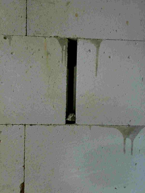

Der Sachverhalt beschreibt offene Längsfugen von bis zu 3 cm Breite zwischen 30er Ytong-Steinen im Rohbau eines Einfamilienhauses. Dies stellt einen erheblichen Mangel dar, der die Gebäudehülle in ihrer Funktion beeinträchtigt.
🔴 Gefahr: Offene Fugen dieser Größenordnung führen zu massiven Wärmebrücken und unkontrollierter Luftzirkulation. Die Folge sind nicht nur hohe Energieverluste, sondern auch ein erhebliches Risiko für Tauwasserausfall und Schimmelbildung im Mauerwerk. Die Standsicherheit der Wand kann durch fehlende kraftschlüssige Verbindung ebenfalls gefährdet sein.
⚠️ Korrektur: Die Annahme, dass Fugen nur "irgendwie verspachtelt" werden müssten, ist fachlich falsch. Bei Ytong handelt es sich um einen Dämmstein, der mit einem speziellen Dünnbettmörtel verarbeitet werden muss. Ein einfaches Verspachteln mit Putz oder normalem Mörtel ist unzureichend und schafft neue Wärmebrücken.
➕ Ergänzung: Die Fugen müssen fachgerecht mit Ytong-Dünnbettmörtel geschlossen werden. Bei einer Fugenbreite von 3 cm liegt ein Ausführungsfehler vor, der möglicherweise eine Neuplanung oder den Austausch betroffener Steine erfordert. Zudem muss die gesamte Fugenausführung auf Ebenheit und Verzahnung geprüft werden.
👉 Handlungsempfehlung: Beauftragen Sie umgehend einen unabhängigen Bausachverständigen oder Prüfstatiker. Dieser muss die Mängel dokumentieren und eine fachgerechte Sanierung einleiten. Parallel dazu ist die ausführende Baufirma schriftlich zur Mängelbeseitigung aufzufordern. Führen Sie keine Eigenleistungen durch, da dies Gewährleistungsansprüche gefährden kann.

Spalten in der Größenordnung müssen verschlossen werden, aber auf keinen Fall mit normalem Mörtel, der sehr viel schlechter dämmt als der Porenbeton.
Gruß -

Auf keinen Fall Schaum! Dafür gibt es Reparaturmörtel ...
Auf keinen Fall Schaum! Dafür gibt es Reparaturmörtel. -

Ytong Fugen: DIN 1053-1 – Wärmedämmmörtel für Stoßfugen >5mm
DIN 1053-1
Stoßfugen über 5 mm sind mit geeignetem (angepassten, hier Wärmedämmmörtel) zu verschließen, sinnvollerweise in der Größe ganz ausgeworfen. -
