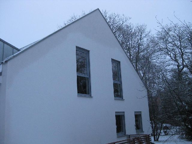

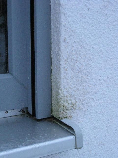

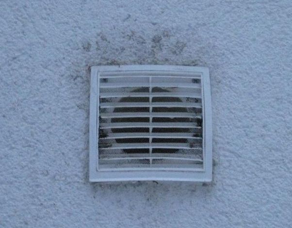

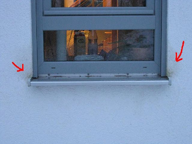

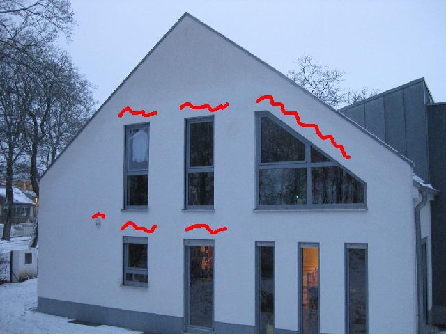

Wie vor einiger Zeit geschrieben, treten bei Regen an der Wetter-Seite (West) dunkele Flecken  -  aus meiner Sicht habe die Ähnlichkeit mit Stockflecken  -  an den in Bild West1 markierten Stellen auf. Ebenso ist der Putz sehr feucht, was zwar nicht überall so schlimm wie bei den Fotos vom Fenster ist, aber doch scheint der Putz ziemlich viel Feuchtigkeit aufzunehmen.
An dem heutigen Schnee-Tag wurde ich von meiner Nachbarin auf unsere Ost-Seite aufmerksam gemacht. Wie man auf den Fotos sehr gut sehen kann, ist der Putz an den unbeheizten Stellen des Hauses augenscheinluch feucht und an den behizten Stellen trocken. Sicherlich fällt das bei Regen nicht auf, da hier die komplette Wand sofort feucht wird.
Ich habe jetzt das Gefühl, dass bei der Ausführung des Außenputzes gefuscht wurde, was zu der vermehrten Wasseraufnahme führt  -  am Auslass der Dunsthaube hat sich dass alles schon recht heftig verfärbt, was ja nur auf Feuchtigkeit zurückzuführen ist (Der Anschluss ist ringsherum mit ACRYL abgedichtet, sodass die Feuchtigkeit wirklichnur durch den Putz kommen kann).
Lt. Leistungsbeschreibung handelt es sich um "Die Außenwände erhalten eine wasserabweisende, atmungsaktive Beschichtung aus mineralischem Strukturputz"  -  wasserabweisend scheint der Putz ja schon mal nicht zu sein, oder?
Becor ich Kontakt zu dem mir aus der Bauphase bereits bekannten Bausachverständigen aufnehmen um dann anschließend der Baufirma einen netten Brief zu schreiben, würde ich mich vorab über die ein oder andere Meinung in diesem Forum freuen, da ich ja ggf. auch komplett falsch liegen kann.
Vielen Dank und schneereiche Grüße aus der Nähe von Berlin
