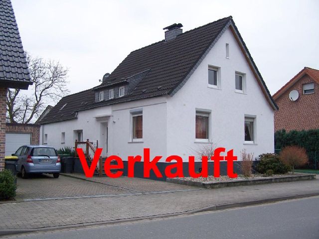

wir haben ein Haus von 1933 gekauft. Dieses hat ein ca. 25 cm starkes Außenmauerwerk, dass wiederum mit einem WDVSAbk. verkleidet worden ist.
Das Mauerwerk wurde aus 12x6,5x25 cm "Ziegelsteinen" gemauert.
Von innen ist im ganzen Haus eine ca. 5 cm starke Bimssteinwand vor die Außenwand gestellt worden (Luftspalt ca. 4 cm).
Nun habe ich festgestellt, dass durch eine wohl bereits im Baujahr eingebrachte Hinterlüftung (die auch in das WDVS übernommen worden ist) die Luft direkt bis hinter die Bimssteinwand geführt wird.
Die Lüftungsöffnungen sind überall um das Haus herum vorhanden. Von außen lediglich kleine ca. 10x5 cm Gitter, von innen her gesehen eine ca. 2 Ziegelsteine (übereinander) große Öffnung.
Ist das "normal"?
Kann da was schiefgehen, wenn ich die Lüftungsöffnungen verschließe? Oder haben die irgendeinen tieferen Sinn?
Hoffe mich verständlich ausgedrückt zu haben.
Vielen Dank im Voraus

    • BAU.DE / BAU-Forum: 1. Bild zu Antwort "Lüftungsöffnung – Blick ins Mauerwerk statt Bimssteinwand!" auf die Frage "Fassadenhinterlüftung bei WDVS: Sinnvoll oder Risiko bei Altbau von 1933?" im BAU-Forum "Außenwände und Fassaden"

    ääääh, mit Foto waren eigentlich die Öffnungen und deren Lage am Haus gemeint 🙂
    Vielleicht wollte jemand eine "hinterlüftete Fassade" herstellen 🙂. Wir werden es wohl nie erfahren ...
  7. Foto: Lüftungsöffnungen im Detail – WDVS Altbau
    und genau deshalb ...
    gibt es dieses Foto. Ein Klick darauf ... das Bild wird vergrößert und schon hat man die gewünschte Ansicht auf die Lüftungsöffnungen
    "wir werden es wohl nie erfahren" hilft mir jetzt nicht wirklich weiter.
