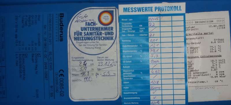

In der 1. Etage ist ein Durchlauferhitzer vorhanden, für das neue Bad im Erdgeschoss sowie Küche könnte auch ein Elektro-Durchlauferhitzer her. Oder ein Gasdurchlauferhitzer, oder eine zentrale Lösung mit einem Wasserspeicher an der Heizung. Da sind die laufenden Kosten wohl sehr gering obwohl ständig 300 L warm gehalten werden und im Sommer auch die alte Heizung arbeitet. Auch gefällt uns der Gedanke vom abgestandenen Wasser nicht so. Die Investition hätte man zwar nach 10 Jahren wieder drin, aber dann wäre Heizung 24 Jahre alt. Kauft man dann einfach eine Gasbrennwert-Heizung, nutzt den Wasserspeicher weiter und ist für die Zukunft gerüstet?
Von einer Wärmepumpe wurde uns wegen der nicht vorhandenen niedrigen Vorlauftemperatur abgeraten.

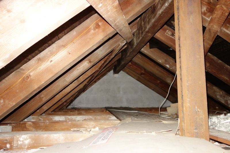

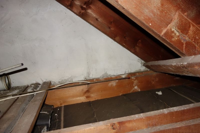

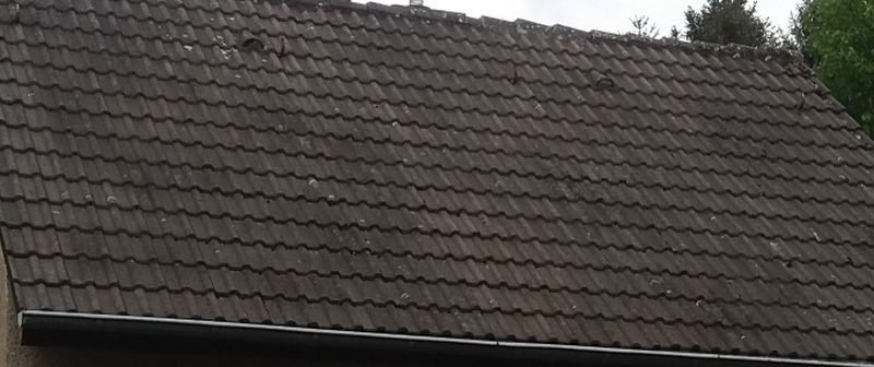

Das Dach sieht optisch (Pfannen, Sparren) gut aus, ist aber nicht gedämmt. Hier haben wir uns einige Angebote kommen lassen für eine Aufsparren- und einmal Zwischen- und Aufsparrendämmung (Zwischensparrendämmung, Aufsparrendämmung) machen lassen. Da alle gesagt haben, dass die Arbeiten problemlos von außen durchgeführt werden, sehen wir keine Veranlassung dies auch jetzt machen zu müssen. Wir wissen ja noch gar nicht welche Verbrauchsdaten wir haben werden, die vom Verkäufer sind nicht vergleichbar.
Wie lange halten die Pfannen, wie ist das Klima im Sommer (bisher gut). Diese Position würden wir also gerne
schieben, mit dem Bewusstsein, dass hier jederzeit etwas passieren kann und man erneuern muss.
Damit fallen aber eigentlich auch schon alle Solarthermie oder Photovoltaik-Ideen weg oder?

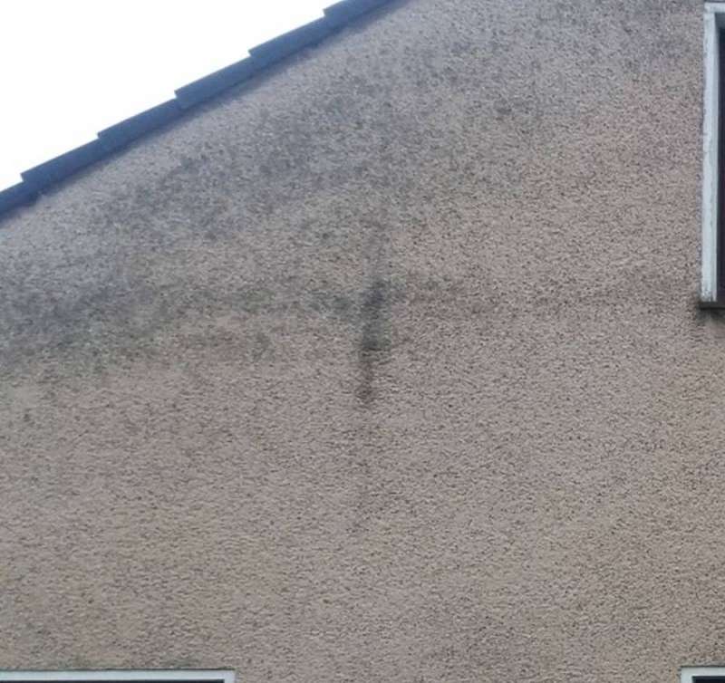

Da trauen wir uns eigentlich kaum dran. Positiv: Hohes Einsparpotential, sinnvoll in Verbindung mit Fenstertausch Negativ: Es gibt viel Schönrechnerei, 16-20 cm Styropor wollen wir einfach nicht am Haus kleben haben, der dann nach X Jahren entfernt werden muss und Alternativen (natürliche Dämmstoffe, Vorhangfassade) werden sehr schnell viel teurer.

    Bisher ist Ihr Dach nicht oder zu schlecht gedämmt. So kann man unterm Dach nicht angenehm leben.
    Ein Dachdecker wird ihnen immer die teuerste Aufdachdämmung außen auf den Sparren mit extrem hohen Umbaukosten auch der Deckung empfehlen. Das ist nicht sinnvoll, zumal die Deckung intakt ist.
    Weitaus einfacher und zum Bruchteil der Kosten sind hochwertige Dämmungen von innen möglich auch in Eigenleistung .
    Für einen konkreten Vorschlag sollte ich Ihren jetzigen Dachaufbau /Ausbau wissen.
    Wie ist ihr Dach heute gebaut? WAs ist gegeben?
    3. Fassade
    Die Wandflächen sind deutlich geringer an der energetischen Bilanz beteiligt, als dies landläufig dargestellt wird. Dennoch kann eine Fassadendämmung sehr sinnvoll sein, auch und insbesondere mit Styropor, wenn sowieso eine Modernisierung ansteht. Wie ist die Wand heute aufgebaut'? Wie dick? wie alt ist der Anstrich?
    Viel wichtiger als der Dämmwert der Fassade sind Fragen zum Luftwechsel, zur Fensterqualität und nicht zuletzt zur Kellerdecke.

  3. Heizung überdimensioniert: Warmwasserbereitung optimieren!
    Wenn die Heizung wie von Herrn ...
    Wenn die Heizung wie von Herrn Haller geschrieben schon überdimensioinert ist, warum nutzt man sie nicht komplett für die Heizung und das Warmwasser und wirft elektrische Durchlauferhitzer und Zusatzheizungen raus?
  4. Gasbrennwerttherme: Dimensionierung für Anbau prüfen!
    Hallo Herr Haller, vielen Dank für die ...
    Hallo Herr Haller, vielen Dank für die Hallo Herr Haller,
    vielen Dank für die Antwort.
    Wir planen ja auch einen ca. 30 m² Anbau. Ist die Heizung dennoch soviel zu groß, dass Sie die durch eine neuere kleinere Gasbrenntwer ersetzen würden?
    Oder meinten Sie mit "wählen Sie Gas-Brennwert-Therme" nur, dass wir zu der vorhandenen alten überdimensionierten Heizung einen Wasserspeicher holen sollten?
    2. Dach. Ja wir haben Angebote die zwischen 20-25.000 EUR, für Aufsparren mit neuer Eindeckung, bei einem sogar mit etwas Zwischensparrendämmung und dann kleinerer Aufsparrendämmung speziell gegen Hitze. Ich schicke mal Bilder von dem Dach mit, vielleicht können Sie nochmal einen Tipp geben?
    Weitere technische Daten zum Dach:
    Dachgeschoss 24 cm Hohlblock Schornstein Simokat-Kaminstein, Schornsteinköpfe verblendet Decke über Dachgeschoss 3 cm Mineralwollmatte unter Kehlbalken, Dach Holz, Frankfurter Pfannen auf Unterspannpappe,
    3. Fassade
    Ist auch alles noch original, Rauputz, kein neuer Anstrich
    Fundament Stampfbeton, Kellerwände 30 cm Kalksandstein
    Erdgeschoss 30 cm Hohlblock, Zwischenwände tragend 24 cm Kalksandstein, Abdichtung gegen Erdfeuchtigkeit waagerecht 333 Bitumenpappe, senkrecht wasserdichter Mörtel u. zweimaliger Isolieranstrich Außenputz Kalkzementputz "glatt" abgerieben mit Straßer Oberputz

    Dach und Decke Die oberste Kehlbalkendecke im Dachspitz können Sie sehr einfach mit dicker Glaswolle lose belegen. Die kurze geneigte Dachfläche können Sie mit CELLULOSE füllen  -  lassen. Beides kostet nur einen Bruchteil (knapp 5-10 %) der Dachdeckerangebote und ergibt sofort eine extreme Verbesserung am Dach. WEitere Verbesserungen sind sofort oder nach Jahren immer möglich und die heutige Sofortmaßnahme nie verloren.
    Heizung und WW.
    Sie haben eine Gasheizung, deren Zustand und Alter ich nicht kenne. Ob es sinnvoll und möglich ist, Diese zu erhalten und gar zugleich als WW-Bereiter zu nutzen, sagt Ihnen Ihr Fachbetrieb.
    Dann müssen Sie auch WW-Leitungen verlegen.
    Wärmepumpen halte ich in Ihrem Fall für wenig sinnvoll, die Wertschöpfung der Heizungsbauer ausgenommen.
    Die el. WW-Bereiter sollten Sie stilllegen.
    Fassade und Fenster
    Die Fassade sollten Sie  -  zumindest  -  neu anstreichen um vor Wetter und Nässe zu schützen. Eine energetische Verbesserung ist zweifellos sehr anzuraten, dann bitte unbedingt zugleich mit dem Wechsel der Fenster. Eine WDVSAbk.-Fassade mit Styropor mind 160 mm ist für Sie erste Wahl- oder sollte es sein.

  6. Dachdämmung: Oberste Geschossdecke vs. Sparrendämmung
    Mir erscheint der Dachraum so winzig
    dass sich weder eine Aufsparrendämmung noch eine Zwischensparrendämmung vom Hocker reißt.
    Zumindest sieht das auf dem Foto so winzig aus.
    Da würde ich leidglich die oberste Geschossdecke mit nicht brennbarem Material dämmen und eine Spahn- oder OSBAbk.-Platte darüberlegen.
    Den Rest später.
