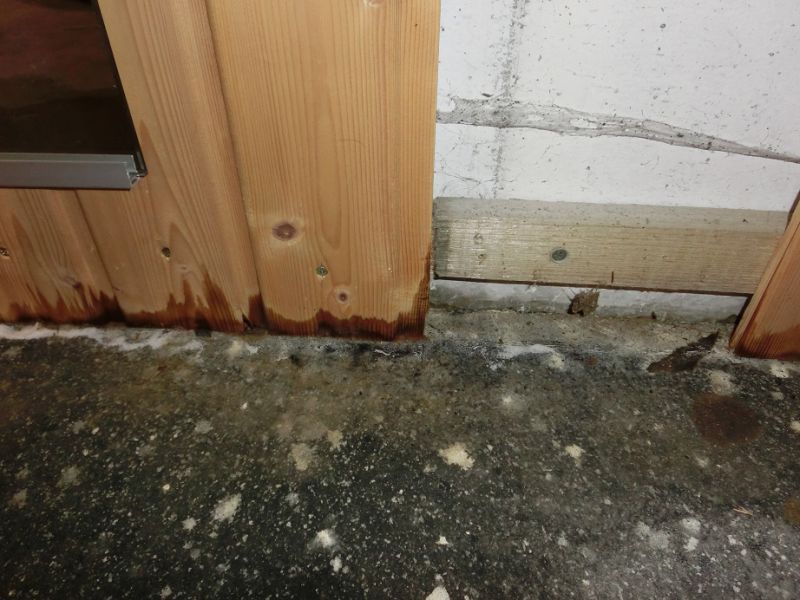

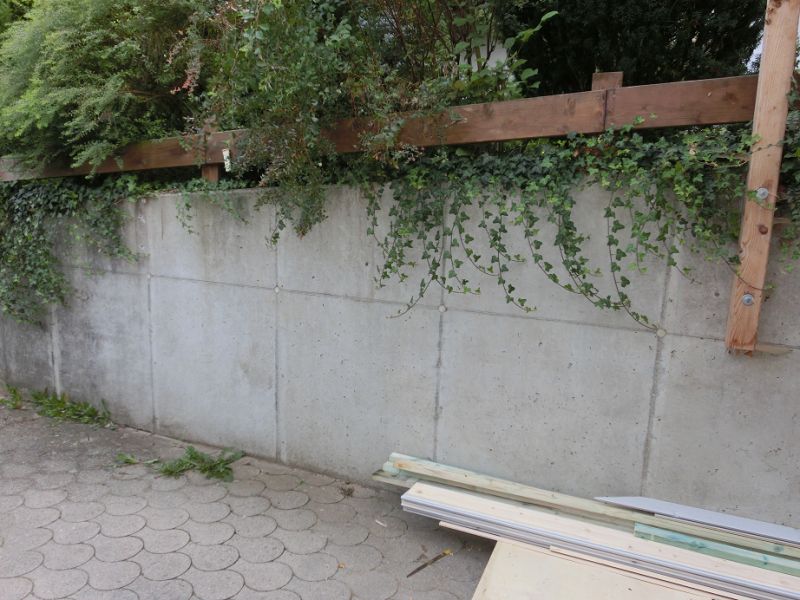

mein Mann und ich, haben vor einem Jahr ein Fertighaus von Hansa (1983) gekauft und auch Renoviert. Das Haus liegt an einem leichten Hang, die Nachbargrundstücke sind aufgeschüttet und befinden sich deutlich oberhalb von uns. (1-2 m) Kurz zu den getroffenen Maßnahmen: Am Haus wurde Efeu, Knöterich und Wilder Wein entfernt. Alles Sehr große Wurzelstöcke. Ein Gasanschluss wurde gelegt. Im Zuge der Dach und Fassadensanierung wurden die Regentinnen abgebaut und Neu angebracht. (funktionieren und wurden durch den Spengler gereinigt.) Nach den letzten starken Regenfällen ist uns Feuchtigkeit aufgefallen die unter dem Teppich im Keller langkroch. Diese beschränkt sich lediglich auf den Boden, die Wände sind trocken. (siehe auch Bilder) Diese trocknet nach längerer regenfreier Zeit wieder ab. Ältere spuren Zeigen das diese Problem nicht ganz neu ist.
Woran könnte das liegen?

  2. Ursachenforschung: Feuchtigkeit im Keller – Erste Fragen zur Analyse
    Mehr Fragen als Antworten
    Es gibt mehrere Ursachen.
    Aber zunächst Fragen:
    • War der Teppich schon vorher drin?
    • Wurde der Graben für den Hausanschluss hangaufwärts angelegt?
    • Steht das Haus auf bindigem (Lehmboden) Boden oder Sandboden?
    Die Wurzeln könnten vorher Wasser aufgenommen und das Erdreich "getrocknet" haben. Jetzt sind sie weg, das Wasser bleibt.
    Die ehemaige Baugrube kann noch Hohlräume enthalten, die bei Regenwasser vom Hang, voll Wasser laufen. Wurde das Wasser möglicherweise vor der Renovierung vom Haus ferngehalten?
    Bei bindigem Boden wird der Graben nicht so verdichtet wie er vorher war. Es bilden sich Hohlräume, die mit Wasser volllaufen und zum Haus leiten können.
    Teppiche haben oft eine wasserdichte Unterseite und lassen kein Wasser verdunsten.

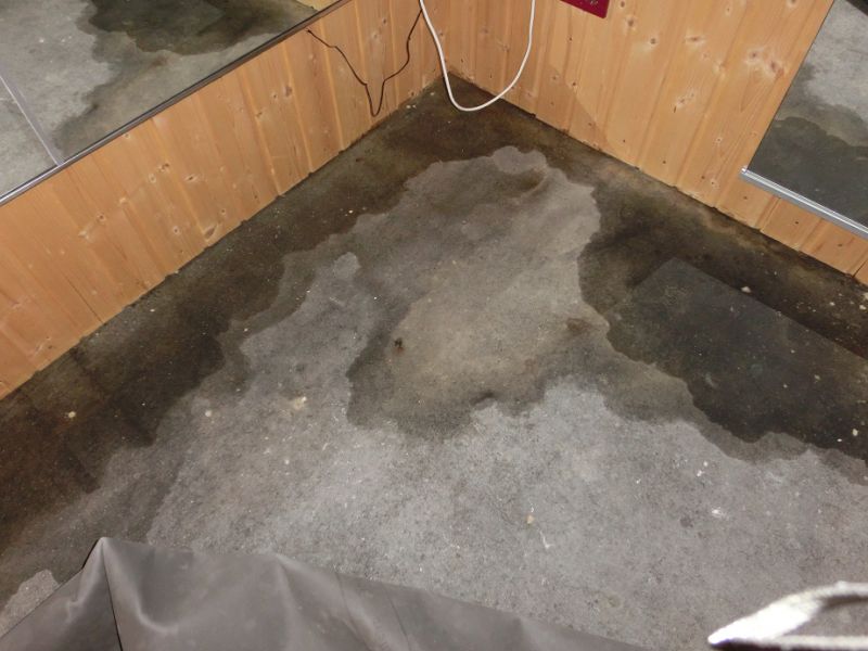

  3. Kellerfeuchtigkeit: Lehmboden, Drainage & Hausanschlüsse – Details
    Danke für die Antwort
    Also sämtliche Hausanschlüsse wurden (laut Plan) parallel zum Berg also eben sozusagen verlegt. Auch der neue Gasanschluss.
    Das Erdreich um das Haus besteht vorwiegend aus Lehm um den Keller wurden zudem große Steine verbaut (bis ca. 50 vm Tiefe kann ich das genau sagen)
    Der Teppich war schon vorher verlegt. Allerdings war der auch nicht verklebt. Wir haben dann auf den Teppich Kwon-Trainingsmatten (Gummi/Hartschaumgemisch 4 cm verlegt.)
    Interessant ist auch, das bei gegen Feuchtigkeit unterhalb der Mauer zu unseren Nachbarn aufsteigt. Direkt dahinter befindet sich unsere Einfart die z.T. Überdacht ist. Daher ist es kein direkter Regen o.ä.

  4. Hangwasser: Gräben als Ursache für Feuchtigkeit im Keller?
    Es könnte also durchaus sein,
    dass die Gräben das vom Hang laufende Wasser aufnehmen, weil sie nicht so gut verdichtet sind, wie der ursprüngliche Boden, und das aufgenommene Wasser auf gleicher Höhe zum Haus führen.
    "Also sämtliche Hausanschlüsse wurden (laut Plan) parallel zum Berg also eben sozusagen verlegt. Auch der neue Gasanschluss. "
