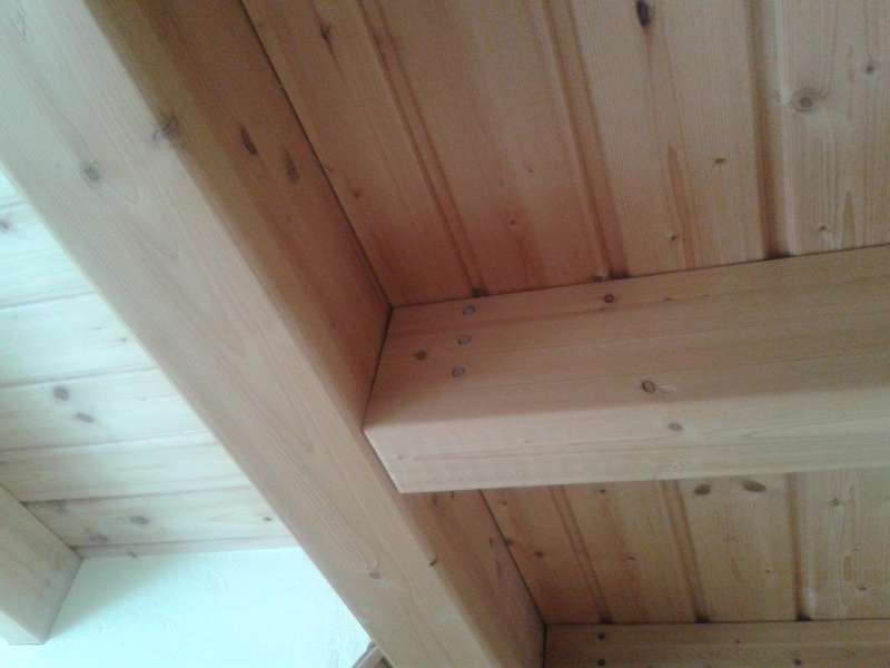

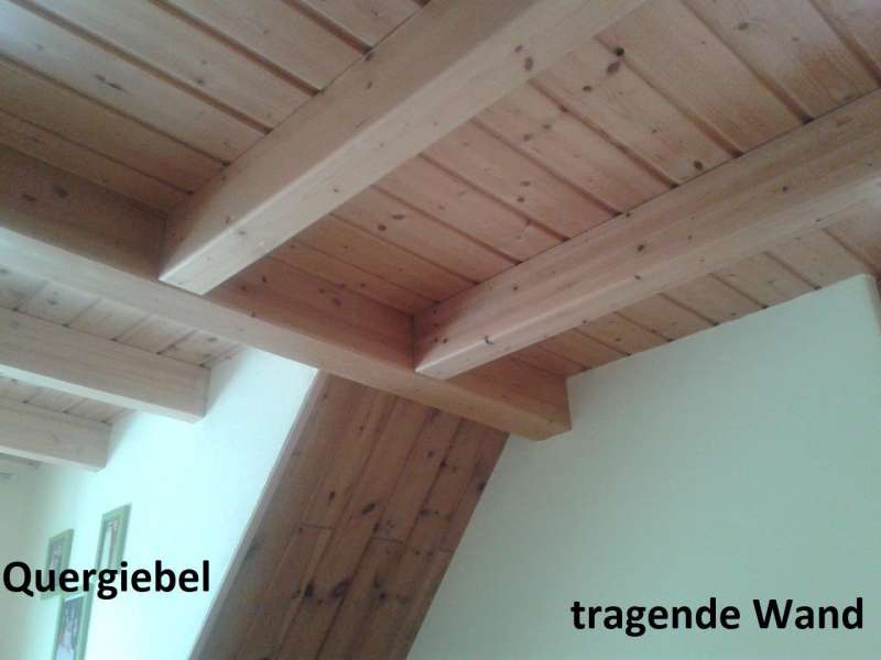

Hallo. Ich habe im Obergeschoss eine sichtbare Holzbalkendecke mit Galerie also Decke nicht voll durchgehend. Der Spitzbogen ist ausgebaut und bewohnt. (Kinderzimmer)
Leider ist der Geräuschpegel extrem wenn die Kinder herum rennen da die Decke eben sehr dünn im Aufbau ist.
Vorhaben: Die Decke mit Gipskartonplatten verkleiden und den Hohlraum ausfüllen mit Material dass man die Lauf / Renn oder Sprachgeräusche vom Spitzbogen oder teilweise auch in umgekehrter Richtung nicht hört.
Das Dach vom Haus beginnt schon ab erster Geschossdecke, also verjüngt das Dach die Fläche im Spitzbogen. Die Mittelpfetten haben einen Abstand von 344 cm.
Zwischen den Mittelpfetten sind die horizontalen Sparren montiert. Diese haben die Maße 344x16x10 cm. Auf den Sparren sind Holzpaneele mit Nut und Feder vernagelt. Darauf liegt eine Dämmplatte über die gesamte Fläche. Die Höhe der Dämmplatte 3 cm. Darauf liegt der Parkettboden (1,6 cm stark) vollflächig von Mittelpfette zu Mittelpfette. (Aufbau siehe Bild)
In den Bereichen wo die tragenden Mauern die "dünne" Decke unterstützen denkt man man läuft auf Beton also sehr stabil, in den anderen Bereichen wo keine Wand unter der Decke ist hört man eben jeden Tritt  -  Das soll weg.
Meine Idee wäre: Eine 24 mm OSBAbk. Platte von unten zwischen die horizontalen Sparren geschraubt und zusätzlich mit Dachlatten seitlich in die Sparren geschraubt.
Den Hohlraum mit Akustik Dämmwolle füllen und die Gipskartonplatten als "abgehängte Decke" mit den speziell gebogenen Klammern an die Sparren dran geschraubt. Die Decke soll später gestrichen werden mit Einbauleuchten.
Evtl noch 35 mm lange Schrauben von unten durch die montierten OSB Platten in die Holzpaneelen einschrauben um ein "Holzknarzen" auszuschließen bei Ausdehnen / Zusammenziehen. Abstand evtl. alle 25 cm? (an OSB Platte hoch kleben habe ich auch schon gedacht doch wie viel Kleber / Holzleim bräuchte ich da?)
Da oberhalb der Parkettboden in einwandfreiem Zustand ist kann alles nur von unten montiert / gedämmt werden.
Was haltet ihr davon bzw. was gibt es hier für eine bessere Lösung.

    Um den Geräuschpegel in Ihrem ausgebauten Spitzbogenzimmer zu reduzieren, empfehle ich Ihnen folgende Maßnahmen zur Schalldämmung Ihrer Holzbalkendecke:
    • Entkopplung: Vermeiden Sie direkte Verbindungen zwischen der alten Holzbalkendecke und der neuen Verkleidung. Dies reduziert die Schallübertragung.
    • Schwerere Materialien: Verwenden Sie schwere Materialien wie Gipskartonplatten, um die Masse der Decke zu erhöhen und Schall besser zu absorbieren.
    • Dämmmaterial: Füllen Sie den Hohlraum zwischen den Balken mit Dämmwolle oder Akustikdämmstoffen, um Schall zu absorbieren.
    Ein möglicher Aufbau wäre: Dachlatten an den Holzbalken befestigen, Dämmwolle einbringen, Gipskartonplatten anbringen. Achten Sie darauf, dass die Gipskartonplatten nicht direkt an den Holzbalken anliegen, um Schallbrücken zu vermeiden. Verwenden Sie spezielle Akustikschrauben oder Klammern.
    🔴 Gefahr: Achten Sie darauf, dass durch den zusätzlichen Aufbau das Gewicht der Decke erhöht wird. Dies könnte die Statik des Hauses beeinträchtigen.
    👉 Handlungsempfehlung: Lassen Sie die Statik der Decke von einem Fachmann prüfen, bevor Sie mit den Arbeiten beginnen.

    Die beschriebene Holzbalkendecke weist erhebliche akustische Schwächen auf, insbesondere bei Trittschallübertragung zwischen Obergeschoss und ausgebautem Dachraum – ein typisches Problem bei leichtem, nicht massivem Deckenaufbau ohne wirksame Trennschicht oder schwingungsentkoppelte Konstruktion.
    🔴 Gefahr: Die vorgeschlagene Montage einer OSB-Platte direkt an die Sparren und zusätzliche Verschraubung durch die OSB in die oberen Holzpaneele schafft eine starre, kraftschlüssige Verbindung – dies verstärkt im Gegenteil die Trittschallübertragung massiv, da Schwingungen ungehindert vom Parkett über die Sparren in die neue Untersicht geleitet werden.
    ⚠️ Korrektur: Eine abgehängte Decke darf niemals direkt mit den tragenden Sparren oder Balken verbunden sein; stattdessen ist eine schwingungsentkoppelte Aufhängung (z. B. mit akustischen Federhängern oder speziellen Schalldämmklammern) zwingend erforderlich, um den Luft- und Körperschall zu reduzieren.
    ➕ Ergänzung: Die 3 cm Dämmplatte oberhalb des Parketts ist für Trittschalldämmung völlig unzureichend – hier wären mindestens 20–30 mm spezielle Trittschalldämmung (z. B. Kork, Kautschuk- oder Kombinationsplatten) unter dem Parkett nötig, was jedoch bei bestehendem Boden nicht ohne Aufnahme möglich ist.
    🔴 Gefahr: Die geplante Verschraubung aller 25 cm durch OSB und Sparren in die Holzpaneele birgt zusätzlich statische Risiken: Die Sparren sind primär Dachlastträger – zusätzliche Bohrungen und Schrauben können deren Tragfähigkeit beeinträchtigen, besonders bei altersbedingter Holzschwäche oder ungünstiger Bohrposition.
    ✅ Zustimmung: Die Idee, den Hohlraum mit mineralischer Akustikdämmung (z. B. Steinwolle mit mindestens 60 kg/m³) zu füllen, ist grundsätzlich sinnvoll – allerdings nur in Kombination mit einer schwingungsentkoppelten Untersicht und keiner direkten Verbindung zur oberen Konstruktion.
    ➕ Ergänzung: Für eine wirksame Lösung von unten sind mindestens zwei Schichten Gipskarton mit Zwischenschicht aus schallentkoppelndem Kleber oder Dämmvlies erforderlich; eine einfache GK-Platte reicht nicht aus – zudem muss die gesamte Konstruktion eine Mindestmasse von 35–40 kg/m² aufweisen, um Luftschall zu dämmen.
    👉 Handlungsempfehlung: Beauftragen Sie unverzüglich einen zertifizierten Schallschutz- oder Bauphysik-Sachverständigen für eine detaillierte Messung und Planung – eine nachträgliche akustische Sanierung von unten ist hochkomplex und erfordert statische Freigabe sowie bauphysikalisch abgestimmte Materialien und Befestigungssysteme.

    Eine Schande wäre es die schöne Holzdecke hinter OSBAbk. oder Gipskarton zu verstecken.
    Warum nicht einfach einen dicken Teppich auf das Parkett?
