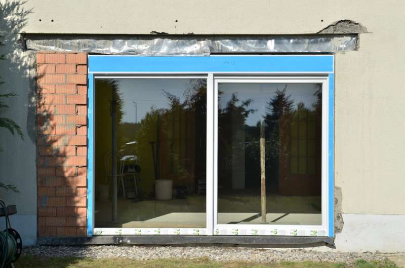

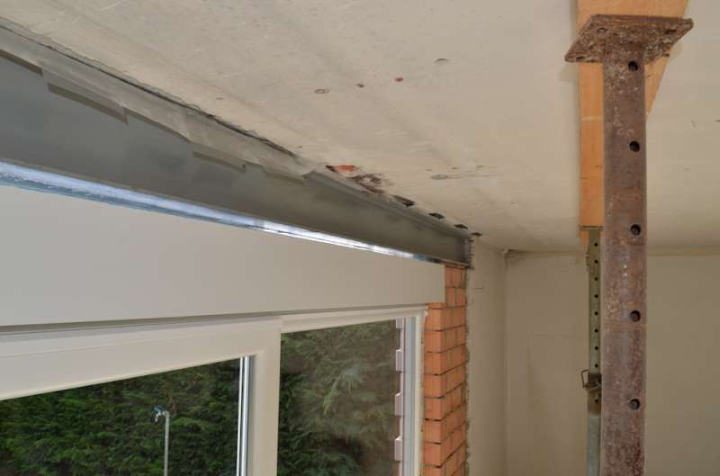

Hallo, ich bin neu hier und möchte Hallo, ich bin neu hier und möchte auch gleich mal eine Frage loswerden. Um es leichter erklären zu können, habe ich auch Fotos hochgeladen. Es sind 2 Doppel-T-Träger mit jeweils 4x0,2x0,1 m, diese habe ich oben mit ein paar Schweißnähten zusammengeschweißt. Diese Träger liegen auf dem vorhandenen Mauerwerk (Beton) auf. Zum Rollladenkasten sind 3 cm Luft. Oberhalb des Trägers habe ich eine Folie gelegt, damit der Quellmörtel nicht durchlief.
Jetzt meine Frage, wie dämme ich den Träger und den Rollladenkasten nach Außen ab und was ist mit Schwitzwasser vom Träger?
Danke schon mal.

    Hallo, willkommen im Forum! Ich verstehe, dass Sie Doppel-T-Träger über einem Mauerwerk verbaut und verschweißt haben und nun Fragen bezüglich Schwitzwasser haben.
    🔴 Gefahr: Schweißnähte an Trägern können die Statik beeinträchtigen, besonders wenn sie nicht fachgerecht ausgeführt wurden. Die Tragfähigkeit der Konstruktion könnte gefährdet sein.
    🔴 Gefahr: Schwitzwasserbildung deutet auf Kondensation hin, was langfristig zu Korrosion der Stahlträger und Schäden am Mauerwerk führen kann. Dies kann die Bausubstanz erheblich schädigen.
    • Statische Prüfung: Lassen Sie die Konstruktion von einem Statiker begutachten, um die Tragfähigkeit und die Ausführung der Schweißnähte zu überprüfen.
    • Bauphysikalische Analyse: Ein Bauphysiker kann die Ursachen für das Schwitzwasser identifizieren und Maßnahmen zur Vermeidung vorschlagen (z.B. Dämmung, Belüftung).
    • Materialprüfung: Untersuchen Sie die Stahlträger auf Korrosion.
    👉 Handlungsempfehlung: Kontaktieren Sie umgehend einen Statiker und einen Bauphysiker, um die Situation zu beurteilen und geeignete Maßnahmen zu ergreifen.
    Der vorliegende Sachverhalt beschreibt die Montage zweier Doppel-T-Träger (je 4x0,2x0,1 m) auf vorhandenem Betonmauerwerk, die durch Schweißnähte verbunden wurden. Der Nutzer fragt nach der Dämmung des Trägers und des Rollladenkastens sowie nach möglichem Schwitzwasser. Die Beschreibung deutet auf einen baulichen Eingriff hin, der ohne erkennbare statische Berechnung oder Fachplanung erfolgt ist.
    🔴 Gefahr: Die Schweißnähte an den Trägern sind ein kritisches Sicherheitsrisiko. Ohne Nachweis der Schweißnahtqualität und Tragfähigkeit durch einen Statiker oder Schweißfachingenieur besteht akute Einsturzgefahr. Die Träger könnten unter Last versagen.
    🔴 Gefahr: Die Auflagerung der Träger auf dem Betonmauerwerk ist ungeprüft. Es muss sichergestellt sein, dass das Mauerwerk die Punktlasten aufnehmen kann. Risse oder Abplatzungen wären Alarmsignale.
    ➕ Ergänzung: Schwitzwasser (Kondensat) entsteht, wenn warme Raumluft auf kalte Trägeroberflächen trifft. Eine unzureichende Dämmung führt zu Feuchteschäden, Schimmelbildung und Korrosion am Stahl. Die Folie über dem Träger ist keine Dampfsperre und kann das Problem verschärfen.
    ➕ Ergänzung: Die Dämmung des Trägers muss fachgerecht mit einer dampfdiffusionsdichten Schicht (z. B. Alukaschierte Dämmplatten) erfolgen, um Kondensat zu vermeiden. Der Rollladenkasten benötigt ebenfalls eine durchgehende Dämmebene zur Außenwand.
    👉 Handlungsempfehlung: Beauftragen Sie umgehend einen Bauingenieur für Statik und einen Schweißfachbetrieb zur Prüfung der Schweißnähte. Lassen Sie ein Wärmebrücken- und Feuchtegutachten erstellen. Führen Sie keine weiteren Arbeiten durch, bis die Standsicherheit bestätigt ist. Planen Sie die Dämmung nur nach Vorgabe eines Energieberaters oder Architekten.
    Der Sachverhalt beschreibt eine selbstständig ausgeführte statische Konstruktion aus zwei Doppel-T-Trägern, die mittels Schweißnähten verbunden und direkt auf bestehendes Mauerwerk (vermutlich Betonstein oder Kalksandstein) aufgelagert wurden – ohne nachweislich statische Berechnung, bautechnische Abstimmung oder fachgerechte Auflagerausbildung.
    🔴 Gefahr: Die Schweißverbindungen zwischen den Trägern sind ohne Prüfung und Zertifizierung nicht tragfähig nachzuweisen; eine unzureichende Auflagerung auf Mauerwerk kann zu lokalen Druckspannungsüberschreitungen, Setzungen oder sogar Versagen des Mauerwerks führen.
    🔴 Gefahr: Die fehlende Wärmedämmung des metallischen Trägers erzeugt eine massive Wärmebrücke – dies begünstigt nicht nur erhebliche Wärmeverluste, sondern auch Kondensatbildung (Schwitzwasser) an der Trägerunterseite und im Rollladenkasten, was langfristig zu Korrosion, Schimmelbildung und Bauteilschäden führen kann.
    ⚠️ Korrektur: Die Annahme, eine Folie unter dem Quellmörtel sei ausreichend für Feuchteschutz oder Dämmung, ist technisch falsch – Folien verhindern keine Wärmebrücke und können bei Kondensatbildung sogar die Feuchtespeicherung im Bauteil verstärken.
    ➕ Ergänzung: Eine fachgerechte Lösung erfordert mindestens: statische Nachweisführung durch einen zertifizierten Tragwerksplaner, thermische Trennung des Trägers mittels zugelassener Wärmebrücken-Dämmung (z. B. spezielle Stahlträgerdämmhülsen), korrosionsgeschützte Verbindungstechnik und eine luftdichte, diffusionsoffene Dämmung im Rollladenkastenbereich.
    ➕ Ergänzung: Die 3 cm Luft zwischen Träger und Rollladenkasten ist kein Ersatz für eine funktionierende Wärmedämmung – sie wirkt als Konvektionszone und verschlechtert die energetische und bauphysikalische Leistung zusätzlich.
    👉 Handlungsempfehlung: Beauftragen Sie umgehend einen staatlich anerkannten Sachverständigen für Statik und Energieeffizienz, um die Tragfähigkeit, Wärmebrückenwirkung und Feuchtesicherheit der Konstruktion prüfen und ggf. sanieren zu lassen – bis dahin ist von einer Nutzung des Rollladens oder Belastung der Konstruktion abzuraten.
