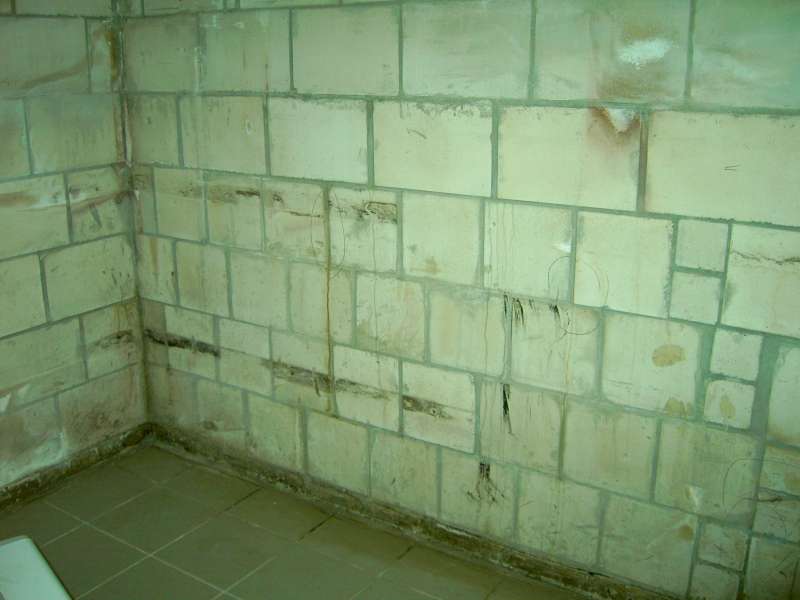

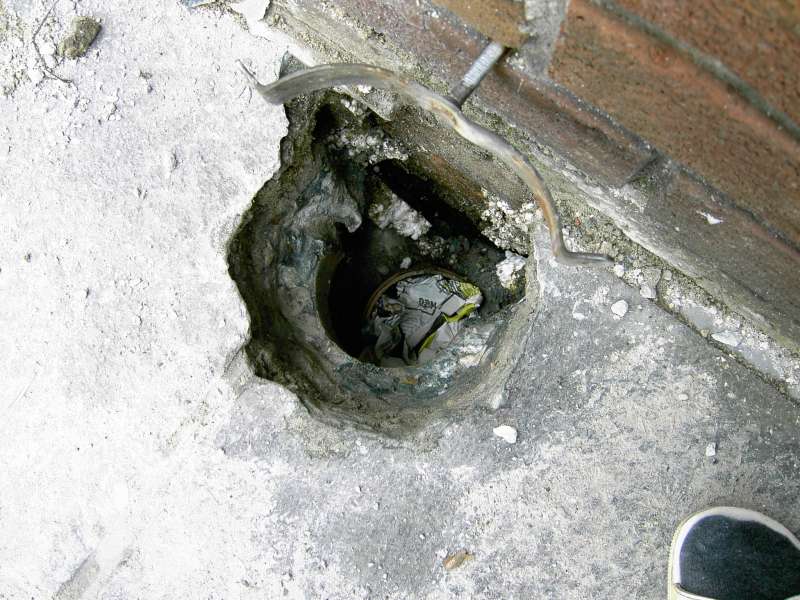

Guten Abend! Wir haben vor über einem Jahr ein gebrauchtes Haus (Baujahr 1989) gekauft. Jetzt sind wir immer noch dabei das Haus an unsere Vorstellungen anzupassen. Bei der Neugestaltung des ehemaligen Partyraums (genutzt als Abstellraum vom Vorbesitzer) haben wir nun die Wandpaneele und das dahinter steckende Styropor entfernt. Am Styropor lief das Wasser runter und die unteren Balken waren schon total zerfallen. Wir dachten OK, Staunässe das bekommen wir mit einem Luftentfeuchter wieder hin. Bis zum Starkregenereignis, da lief das Wasser an mehreren Stellen aus der Wand. Darauf hin haben wir nach einer anderen Ursache für die Feuchte gesucht und sind auch fündig geworden. Ein Fallrohr war nicht korrekt verbunden, das heißt es hatte einen Überstand von ca. 3-4 cm in etwa 0,5 Meter Tiefe. Da dass gusseiserene Rohr ebenso wie das PVC-Rohr einbetoniert sind können wir wohl davon ausgehen, dass das Wasser seit über 20 Jahren Richtung Mauer lief.
Wir haben jetzt das Fallrohr verlegt und es kommt kein sichtbares Wasser mehr in den Keller gelaufen.
Der Trockner läuft jetzt seit 2 Monaten rund um die Uhr. Am Anfang waren es ca. 8 Liter pro Tag und jetzt nur noch 2-3 L.
Seit 3 Tagen haben wir das Gerät jetzt aus. Die Raumtemperatur ist etwa 20 ° und die Luftfeuchtigkeit beträgt ca. 66 %. Ach der Keller ist aus Kalksandstein gemauert und die Außenseite der betreffenden Wand ist die Terrasse (besteht aus Betonplatte und einer Verfüllung (Bauschutt und Sand wie es aussieht).
Meine Frage: Wie lange wird es etwa dauern bis wir die Wand so weit trocken haben damit wir sie mit einem atmungsaktiven Putz verputzen können. Kann oder muss man noch etwas anderes tun bzw. berücksichtigen? Wir sind besorgt das die äußere Dämmung durch die ständige Feuchte gelitten hat. Gibt es eine Möglichkeit dies zu überprüfen (ohne einen teuren Gutachter kommen zu lassen) Leider frisst uns das Haus auf, zu viele Baumängel und Fehler die wir schon beheben mussten.
Ich hoffe ich konnte mich halbwegs vernünftig ausdrücken und jemand kann uns hier mit Ratschlägen und Tipps weiter helfen.
Dafür schon mal vielen Dank und einen schönen Abend

    hmm
    wenn nur die eine Wand durchfeuchtet war/ist, wäre es vermutlich besser und effizienter gewesen, den betroffenen Bereich mittels PE-Planen/-Folien gegenüber dem Rest des Raumes abzuschotten und nur dort zu trocknen. So haben Sie den gesamten Kellerbereich "trockengelegt".
    Wann die Wand soweit abgetrocknet ist, dass nachfolgende Maßnahmen ergriffen werden können, das wird Ihnen hier vermutlich niemand sagen können. Dafür müssen/sollten in regelmäßigen Abständen Messungen durchgeführt werden.
    Wenn denn eine Wärmedämmung auf der Außenseite der Kellerwände angeordnet ist, dann sollte es sich um eine zugelassene Perimeterdämmung handeln, die keinen Schaden nehmen dürfte.
    Interessant ist für mich jedoch, dass der Schaden erst nach dem Entfernen der innen Bekleidung erkennbar war, obwohl die Unterkonstruktion offenbar bereits umfangreich abgAbk.ängig ist.
    Welchen Putz sie im Anschluss aufbringen sollten/können, kann ich Ihnen leider nicht beantworten, da nicht mein Fachgebiet. Ein Gipsputz sollte es jedoch nicht sein. Auch eine erneute Wärmedämmung auf der Innenseite der Wände kann (und wird sich vermutlich auch) negativ auswirken.

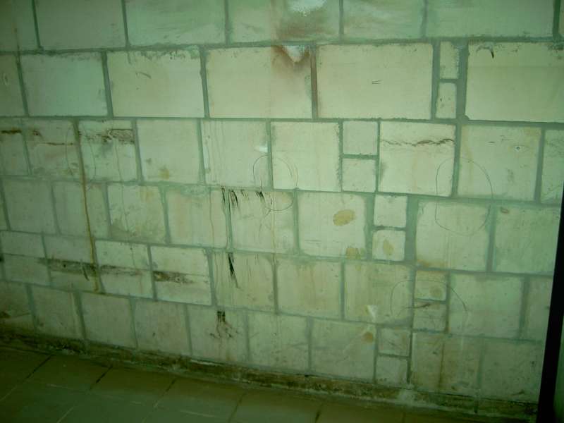

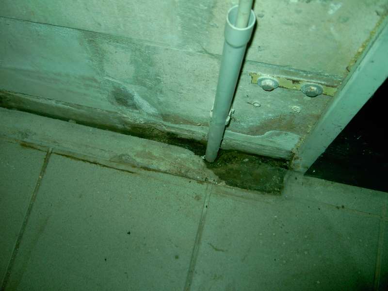

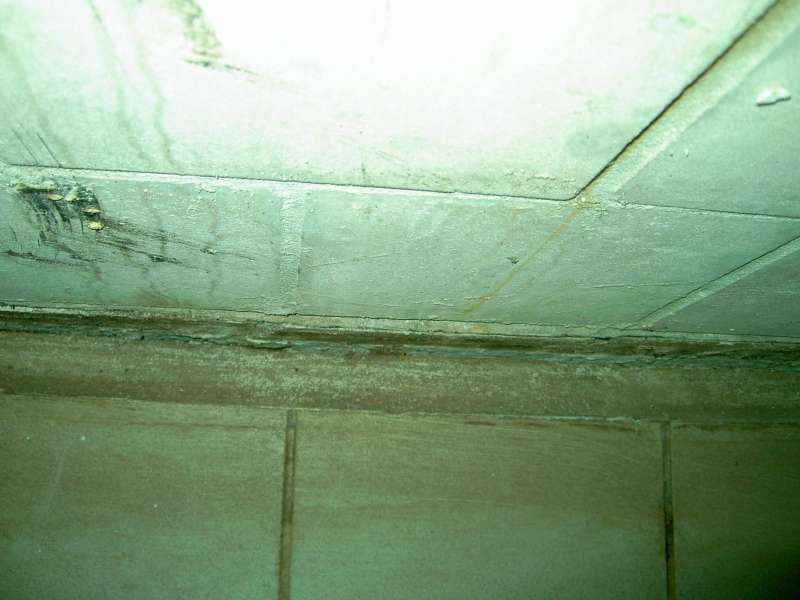

    Hallo hier sind ein paar Fotos vom derzeitigen Zustand. Die Wände sehen gut trocken aus, man sieht allerdings noch die Spuren (Verfärbungen) vom verrottetem Holz.
