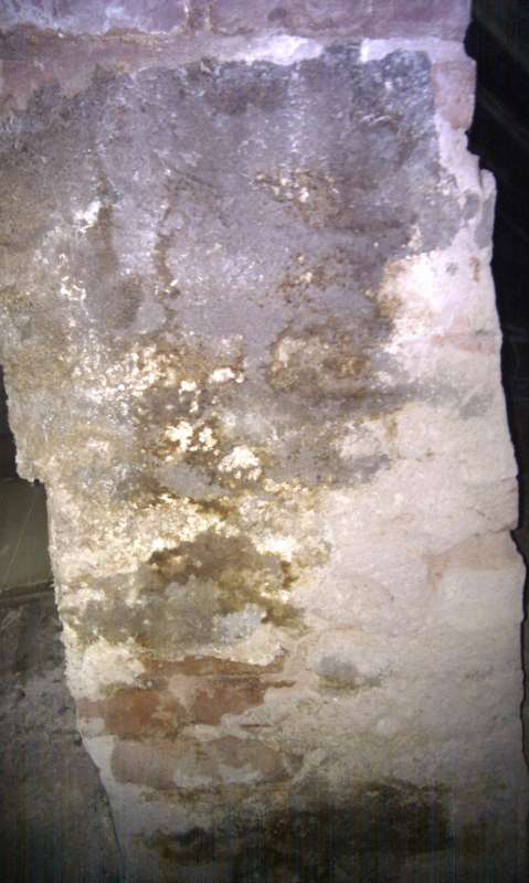

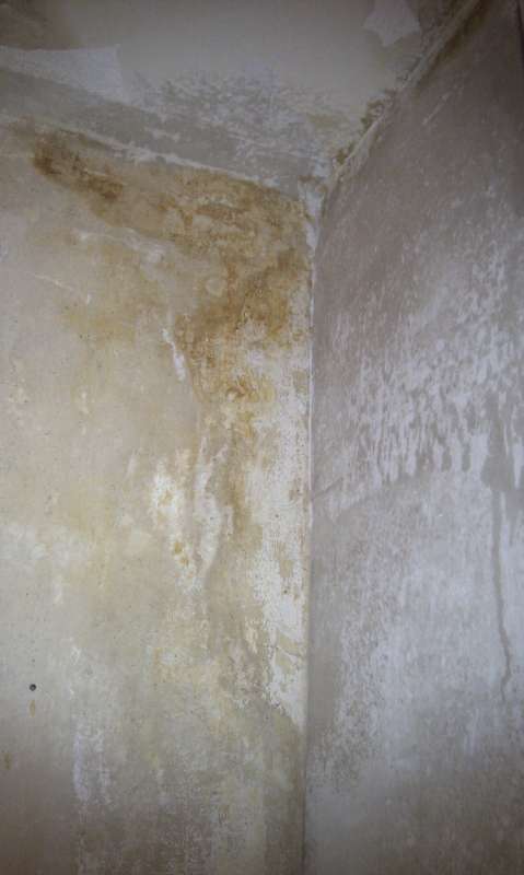

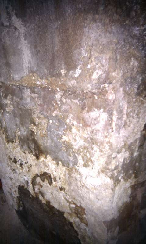

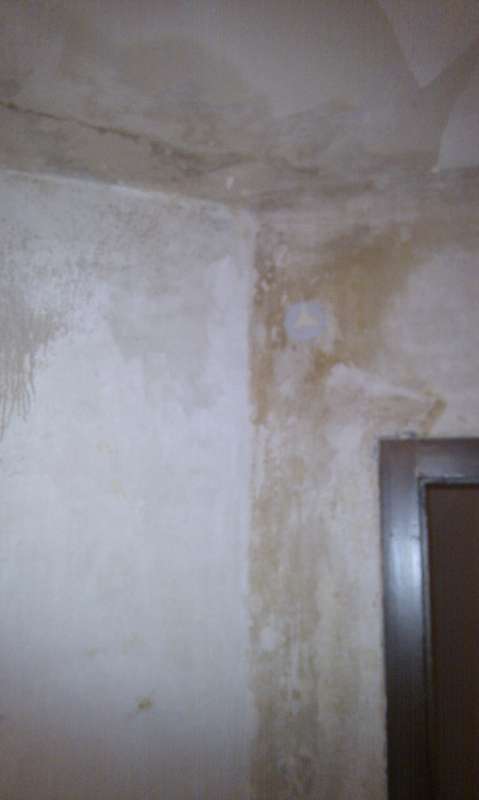

Einen schönen guten Morgen,
ich habe folgendes Problem.
Im Jahr 2003 wurde die Heizung in meinem Elternhaus erneuert aber kein Edelstahlrohr in den Schornstein eingezogen.
Bereits ein paar Jahre vorher waren im OGAbk. unter dem Speicher am Schornstein braune Wasserflecken zu erkennen. Daraufhin wurde eine Abdeckung auf den Schornstein gesetzt weil es angeblich reingeregnet hätte.
Der Schornstein im bewohnten OG wurde komplett neu verputzt.
Jetzt war das OG eine längere Zeit nicht bewohnt und dementsprechend wurde auch wenig geheizt.
Rund um der Schornstein bildete sich an der Decke ein Feuchtigkeitskreis dem die Tapete zum Opfer fiel.
Jetzt sind alle Tapeten ab und es bot sich mir folgendes Bild.
Der Schornstein an sich im Zummer ist sauber und scheint auch trocken zu sein.
An der Decke rund um den Schornstein sieht man einen Feuchtigkeitsrand.
Nur zwei anliegende Wände haben die bekannten gelben Flecken. Wobei ich mir hier nicht sicher bin ob die nicht noch vom ersten Feuchtigkeitsschaden herrühren.
Vielleicht kann mir ja hier jemand helfen und sagen ob es sich wirklich um eine Durchsottung handelt und was ich unternhemen könnte.
Auf den ersten beiden Bildern sieht man die Wänden neben dem Schornstein im Wohnbereich.
Auf den beiden anderen den Schornstein auf dem Speicher.

  2. Gasheizung & Schornsteinversottung: Ursachenforschung – Feuchtigkeitsmessung
    Ergänzungen
    Ergänzend sei noch zu erwähnen dass es sich bei der Heizung um einen Gasbrenner handelt.
    Bei der alten Gasheizung war im Keller noch eine Zugluftklappe im Schornstein vorhanden die der Heizungsfachmann aber ausgebaut und das Loch verschlossen hat.
    Wie finde ich jetzt heraus ob die Wände mit den gelben Flecken wirklich noch feucht sind?
    Ich habe nur einen Restfeuchemesser für Kaminholz und der zeigt eigentlich bei jeder Messung etwas anderes an.
    Sollten die Wände noch feucht sein, wie kann ich sie schnellsmöglich trocknen?
    Der Raum soll wieder bewohnbar werden.
    Würde eine Dämmung des Schornsteins auf dem Speiche jetzt noch etwas bringen?
  3. Schornsteinversottung: Dämmung & Sanierung – Expertenrat vom Schornsteinfeger
    Dämmung
    des Schornsteinkopfes und ggf. auf dem Speicher ist im Prinzip der richtige Ansatz.
    Ob das reicht, kann sicher der Schornsteinfeger sagen. Das hängt letztlich von der Rauchgastemperatur also mittelbar vom Kessel und
    Kamin ab.
    Trocknen lohnt sich erst dann, wenn die Ursache abgestellt ist. Erst dann sollte auch der durchsottete Putz runter.
    Es sieht auf jeden Fall wie ein Versottungsschaden aus.
