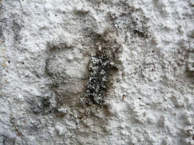

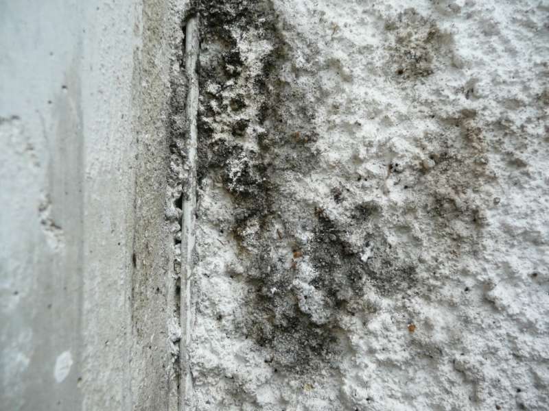

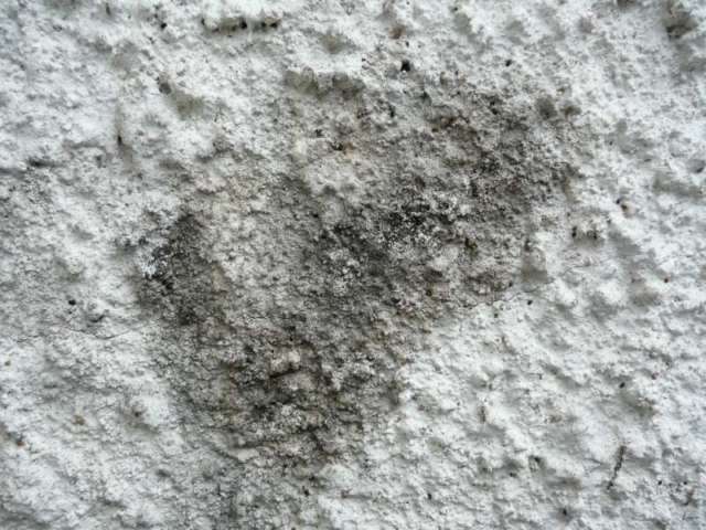

Hallo, unser Haus ist mit durchgefärbtem weißem Rauputz verputzt und soll nun neu gestrichen werden. An einer angrenzenden Betonwand wuchs jahrelang ein Efeu-dessen Übergreifen auf die Hauswand aber immer verhindert wurde (Rückschnitt).
In den letzten Jahren haben wir im Putz neben der Betonwand immer mehr schwarze Stellen entdeckt, die wir für Schimmel hielten. Diese Stellen lassen sich auch mit einer Wurzelbürste i.V. mit einem Mittel aus dem Baustoffhandel (P.. as: Algen-, Moos- und Schimmelstopp-Konzentratur) nicht restlos entfernen.
Es handelt sich - wie beschrieben - nicht Efeu-Reste, wie z.B. die Füßchen. Es sind schmierig aussehende schwarze Flecke mit ca. 2-5 cm Durchmesser  -  ich füge ein paar Beispielbilder bei.
Hat jemand hier einen Tipp, wie ich die Dinger erledige, ohne den Putz großartig zu schädigen und so, dass ich anschließend grundieren und wieder weiß streichen kann?

    Das sind Algen oder Pilze, da gibt es von jedem Farbhersteller was passendes dagegen. Fema Sanierlösung, Caparol Capatox, Relius ALGOSAN oder wie sie alle heißen. Manche werden vor der Hochdruckreinigung aufgestrichen, andere erst danach und sollen nicht runtergestrahlt werden.
    Nach Austrocknung normal überstreichen.
