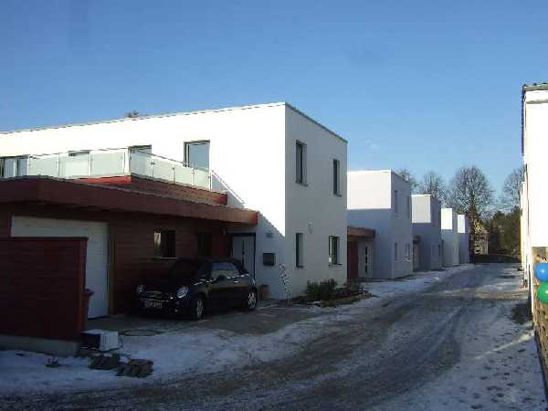

    Wenn es nach Ihnen geht Herr Dühlmeyer, gibt es irgendwann nur noch bunte zugedämmte Fassaden!
    Mit Vielfalt hat dies wenig zu tun!
    Das ist Diktatur des Bauens.
    Wer will das?
    • BAU.DE / BAU-Forum: 1. Bild zu Antwort "Diktatur des Bauens: Kritik an einheitlichen Fassadendämmungen" auf die Frage "Reihenendhaus sanieren: Welche Maßnahmen lohnen sich wirklich? Kosten, Dämmung & Heizung" im BAU-Forum "Modernisierung / Sanierung / Bauschäden"
  23. Ironie: Fischer-Chor vs. moderne, gedämmte Gebäudehüllen
    @Jaskulski
    Wir leben dann also, wie es auch gut ist behaglich in gedämmten Gebäudehüllen, Sie und der gesamte Fischer-Chor geben den Fred Feuerstein und hausen hoffentlich weit weg und fern der Zivilisation und [ Zitat Anfang ] ... ohne Internet ... [ Zitat Ende ] in Ihren Höhlen und frieren sich einen ab ohne sich laufend autorevers wiederholen zu können.
  24. Fassadengestaltung: Vielfalt vs. Monotonie – Was ist schön?
    Was ist ...
    an dem Bild die Diktatur des Bauens?
    Und bunt ist doch schön. Ode rkann es sein. Auf jeden Fall schöner als Monotonie.
  25. Polemik: Bedenkliche Argumente & Falschaussagen im Forum
    Reine Polemik
    Herr Jaskulski, ich finde die Armut ihrer Argumente bedenklich, sowohl quantitativ als auch qualitativ! Dass sie diese in den letzten Monaten in diesem Forum von vielen Fachleuten bereits mehrfach widerlegten Falschaussagen ständig geradezu inflationär wiederholen, zeigt mir deutlich deren wahren Charakter: Werbung!
    Woran ich mich jetzt gerade stoße, ist ihre letzte Aussage: " ... gibt es irgendwann nur noch bunte zugedämmte Fassaden!
    Mit Vielfalt hat dies wenig zu tun! " Diesen schon in sich unsinnigen Spruch unterstreichen sie dann noch mit einem Foto, dass eine Reihe verputzter Häuser in unterschiedlichen Farben zeigt.
    Was soll das? Wieso stellt farbliche Abwechslung keine Vielfalt dar? Ich kenne Siedlungen, die kommen einfarbig weiß verputzt daher  -  als Fantasielosigkeit oder möglicherweise als verunglückte Sevillazitate ☹? Auch über ganze Siedlungen in rotem Klinker mit weißen Fenstern bei einheitlichen Geschosshöhen und Dachneigungen (womöglich mit Krüppelwalm) in Norddeutschland kann man unterschiedlicher Meinung sein. Eigentlich finde ich solche Häuser, auch manche weiße, ja hübsch, aber was zu viel ist ist zu viel!
    Bei der von ihnen gezeigten Häuserreihe handelt es sich ja sogar um ganz unterschiedliche Bauten in Größe unf Form. Was es daran zu meckern gibt, erschließt sich mir nicht, zumal ich nicht sagen könnte, welche dieser Häuser schon gedämmt sind und welche noch nicht. In Schweden habe ich kleinere Neubauessembles aus identischen Bauten gesehen, die aber alle unterschiedliche Farben aufwiesen. Da kann man dann sicher trotz der Farbenpracht von Einheitlichkeit sprechen und dies diskutieren. Die abgebildeten Reihenhäuser in Falkenberg finde ich einfach nur schön! Obwohl sie wärmegedämmt sind, Herr Jaskulski, jawohl!
    Sehen sie, hinter jeder jede Art neuerer Fassaden kann sich (und soll sich) natürlich eine Wärmedämmung verbergen. Davon ausgeschlossen sind eigentlich nur ganz alte Fassaden, deren Erscheinungsbild man aus denkmalspflegerischen Gründen erhalten möchte (und sollte).
    • BAU.DE / BAU-Forum: 1. Bild zu Antwort "Polemik: Bedenkliche Argumente & Falschaussagen im Forum" auf die Frage "Reihenendhaus sanieren: Welche Maßnahmen lohnen sich wirklich? Kosten, Dämmung & Heizung" im BAU-Forum "Modernisierung / Sanierung / Bauschäden"

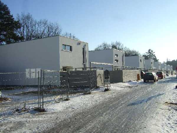

  26. Neubaugebiete: Schöne Klinker vs. uniforme Putzfassaden
    In Norddeutschland ...
    In Norddeutschland hat man ja noch manchmal Glück, dass man schöne verklinkerte Häuser mit Gesimsen und Vorsprüngen in Neubaugebieten zu Gesicht bekommt.
    Allerdings lässt dies auch immer weiter nach.
    Im südlichen Hannover (Nähe Peiner Str.) gibt es ein Neubaugebiet, wo sich Architekten so richtig "ausgelassen" haben!
    Da lohnt ein Spaziergang, nicht nur "architektonisch", man kann auch sehen wie sich gedämmte Fassaden "Entwickeln".
    Herr Dühlmeyer, es ist nicht weit von Ihnen, vielleicht mal einen Sonntagsspaziergang wagen!
    • BAU.DE / BAU-Forum: 1. Bild zu Antwort "Neubaugebiete: Schöne Klinker vs. uniforme Putzfassaden" auf die Frage "Reihenendhaus sanieren: Welche Maßnahmen lohnen sich wirklich? Kosten, Dämmung & Heizung" im BAU-Forum "Modernisierung / Sanierung / Bauschäden"

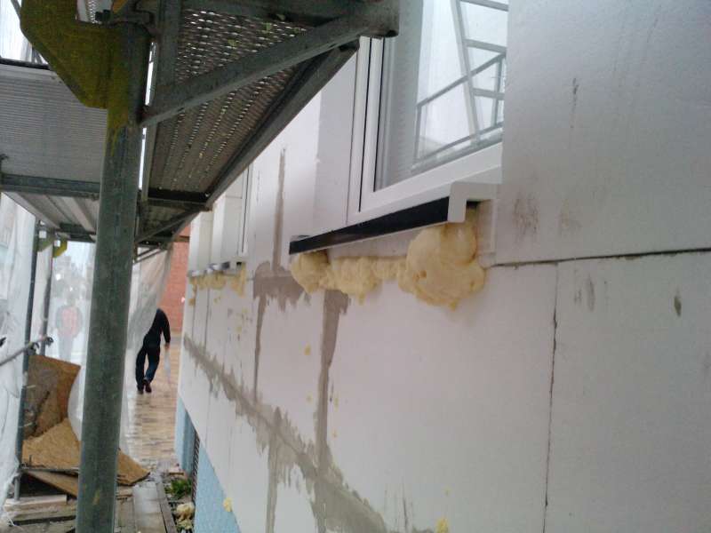

  30. Fehlsanierung: Planung ist entscheidend – Negativbeispiel Husum
    Was sich auf jeden Fall nicht lohnt:
    Ob sich eine Sanierung lohnt oder nicht, kann ja nicht aus dem Stegreif beantwortet werden, sondern dazu benötigt es erstmal Planung.
    Was sich aber nicht lohnt, ist, etwas ohne Planung "hinrotzen" zu lassen, wie dieses Objekt in Husum zeigt, was mir im Nordfrieslandurlaub quasi vor die Handykamera gesprungen ist.
    Da wird tatsächlich ein Massivbau mit Sichtmauerwerkfassade verschandelt, dadurch das gegen alle technischen Regeln für WDVSAbk. und in diesem Fall auch gegen die Vernunft gebaut wird. Das WDVS wird kaum den erwarteten Dämmeffekt bringen, da falsch verarbeitet (Punktverklebung, Fugen, Anschlüsse), und in Nordfriesland würde ich ob der Witterung keinen Klinkerbau mit WDVS zukleben. Da muss man auch andere Methoden in Betracht ziehen, was aber nur geht, wenn der Bauherr willens ist, Geld für Planung auszugeben.
    Hier zumindest schmeißt der Bauherr Geld für eine Fehlsanierung raus, was nicht heißen soll, dass energetische Gebäudeaufrüstung immer falsch ist. Es wird nur leider viel zu oft gepfuscht ...
    • BAU.DE / BAU-Forum: 1. Bild zu Antwort "Fehlsanierung: Planung ist entscheidend – Negativbeispiel Husum" auf die Frage "Reihenendhaus sanieren: Welche Maßnahmen lohnen sich wirklich? Kosten, Dämmung & Heizung" im BAU-Forum "Modernisierung / Sanierung / Bauschäden"
    • BAU.DE / BAU-Forum: 2. Bild zu Antwort "Fehlsanierung: Planung ist entscheidend – Negativbeispiel Husum" auf die Frage "Reihenendhaus sanieren: Welche Maßnahmen lohnen sich wirklich? Kosten, Dämmung & Heizung" im BAU-Forum "Modernisierung / Sanierung / Bauschäden"
    • BAU.DE / BAU-Forum: 3. Bild zu Antwort "Fehlsanierung: Planung ist entscheidend – Negativbeispiel Husum" auf die Frage "Reihenendhaus sanieren: Welche Maßnahmen lohnen sich wirklich? Kosten, Dämmung & Heizung" im BAU-Forum "Modernisierung / Sanierung / Bauschäden"
