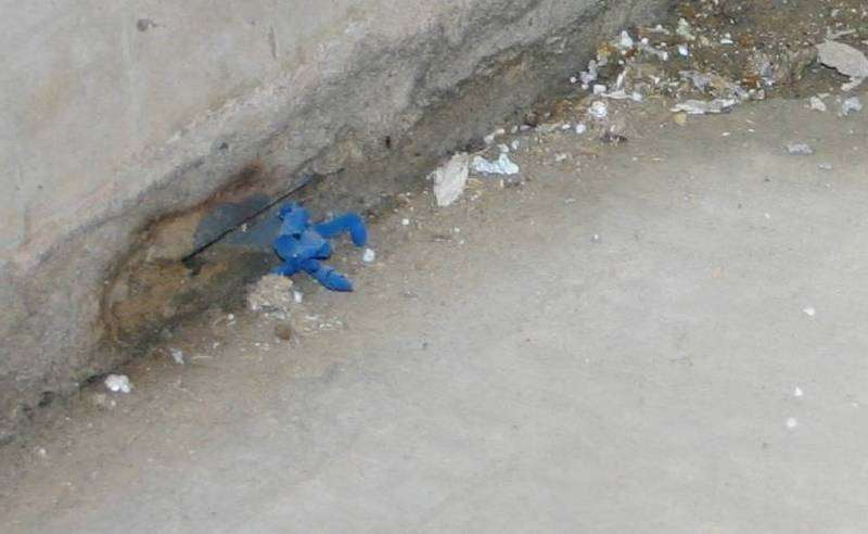

    Ein Foto von der Feuchten Stelle ist angehängt.

    1. feuchte Stelle

  5. 🔴 Feuchtigkeit Keller: Fugenband-Mangel? Bausachverständigen holen!
    Ich habe versucht ranzuzommen ...
    Was ist das für ein Plastikteil da in der Fuge? Wen ich ranzoome (Strg+), habe ich immer die Google-Anzeigen davor. Können Sie den Ausschnitt vergrößert hochladen?
    Sieht aber aus, wie ein umgeknicktes Fugenband. Also dort weicht nicht irgendwie die Fuge auf, sondern die Fugenabdichtung ist nicht richtig einbetoniert, vermutlich ein Ausführungsfehler, den man evtl. durch nachträgliches verpressen nochmal hinbekommen kann.
    Das ist dann auch keine Feuchtigkeit aus der Dämmung, sondern eindringendes Grund- oder Sickerwasser (Grundwasser, Sickerwasser). Holen Sie sich einen Bausachverständigen zur Immobilienkaufberatung. Der soll auch alle Planungsunterlagen sichten. Wenn das Abdichtungskonzept des Kellers Mängel aufweist, dann kaufen Sie besser nicht.

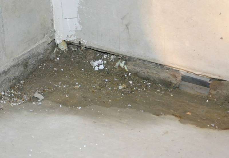

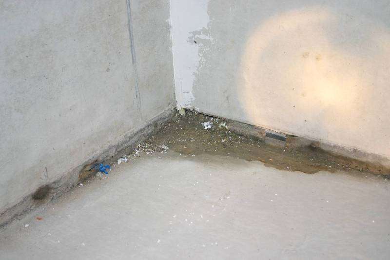

    weitere Bilder
    vielen Dank schon mal für die Ratschläge.
    Bild 1: "blaues Band" ist nicht die Stelle der Feuchtigkeit
    Bild 2: "feuchte Ecke" direkt nach der Ecke an der rechten Wand dringt die Feuchtigkeit ein (Wand zum Nachbarhaus/Dämmfuge)

  10. Feuchtigkeit im Keller: Pfütze im Nachbarhaus – Spekulation!
    zeigen Sie mal das Bild
    mit der Pfütze in der Ecke im Nachbarhaus.
    Ich trau mir diese Spekulation jetzt.
    Nach dem 2. Bild zu urteilen, halte ich das für möglich.

    Auf den Fotos erkennt man schon Mängel an der unteren Wandfuge, die darauf hindeuten, dass hier die Regeln der Technik nicht eingehalten wurden. Die untere Wandfuge scheint mit Zementmörtel zugefugt worden zu sein, und dabei gibt es auch noch Fehlstellen. Die Elementplatten wurden beim Betonieren vermutlich nicht vollständig vom Beton unterlaufen. Hier sollte beim Betonieren, damit das Unterlaufen der Elementplatten und das dichte Einbetonieren von Fugenbändern gewährleistet ist, eine Anschlussmischung Körnung 0-8 verwendet worden sein. Das sieht hier nicht danach, so das Sie im Bereich der kritischen Wandfuge mit weiteren Fehlstellen rechnen müssen, die im Laufe der Zeit zu Reparaturmaßnahmen zwingen.
    Wasser aus dem Dämmmaterial schließe ich hier fast aus, wenn von Oben (Dach) keine Undichtigkeiten bestehen. Hier müssen Sie als Käufer aufpassen und genau prüfen (lassen), was Sie kaufen.
