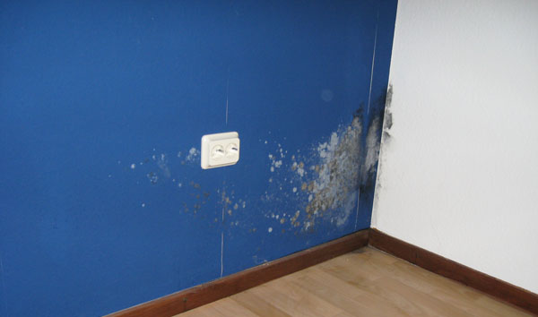

Wir haben leider kürzlich in unserer Wohnung an einer Wand (Außenwand) einen recht großen Schimmelfleck entdeckt. Dieser wurde leider durch eine Couch verdeckt und ist uns nicht früher aufgefallen. Wir haben den Vermieter sofort benachrichtigt, der sich die Sache angeschaut hat. Wahrscheinlich ist die Feuchte von außen in die Wand eingedrungen, als der Ablauf der Dachrinne defekt war und das Wasser an der Hauswand herunterlief. Dieser Mangel ist aber bereits von außen beseitigt worden.
Nun folgendes Problem: Ein befreundeter Maler vom Vermieter hat auf Grundlage einer Ferndiagnose gesagt, dass wir die Wand mit Essigessenz abwaschen und dann ein Heizöfchen davorstellen sollen.
Da ich aber im Internet gelesen habe, dass bei einer Fläche von > 0,4 m² ein Fachmann die Sache begutachten sollte, frage ich mich nun, ob es ausreichend ist die Wand "nur" abzuwaschen.
Man kann nicht wirklich erkennen, wie tief der Schimmel geht, da er wahrscheinlich auch hinter den Fußleisten ist.
Ich kann heute Abend gerne, bei Bedarf, Bilder der Stelle zeigen.
Bei Unklarheiten versuche ich natürlich gerne möglichst genau Auskunft zu geben.

Bilder werden gern gesehen. Aber mal einen Zollstock daneben legen. Wieviel Fläche ist es denn insgesamt?
Es ist doch sicher auch Tapeten drauf und die ist befallen!?
Grüße aus Erfurt! -

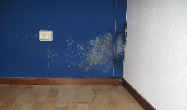

Schimmel an Wand: Ausmaß (60x90cm) und Tapetenzustand
Nein uns war der Defekt an der Dachrinne ...
Nein uns war der Defekt an der Dachrinne nicht bekannt. Dies wurde von Mieter anscheinend selbst entdeckt und behoben.
Leider konnte man auf dem Zollstock nichts lesen, aber der Schimmel ist an der höchsten Stelle ca. 60 cm hoch und ca. 90 cm breit.
Die Tapete war aufgeweicht, als wir den Schimmel entdeckt hatten. Deswegen sieht man auch die Ritzen zwischen den Bahnen. Derzeit ist es aber trocken. -
Schimmel entfernen: UBA-Empfehlung & Selbstbehandlung
die Tapete sollten sie am besten gleich wieder nassmachen ;-O
ja wirklich!
... damit die Sporen gebunden bleiben und nicht aufwirbeln und umherschwirren können.
Die Fläche ist von der Größe her, wie Sie bereits selbst richtig herausgefunden haben, gemäß Sanierungsempfehlungen des UBA (ab 0,5 m²) an der Grenze zum "Selberwegmachen"
Wenn sie schon "empfindlich" sind, würde ich empfehlen, da nicht selber ranzugehen.
Außerdem besteht die Gefahr, dass Sie es nicht richtig wegkriegen und der Schimmel wieder kommt, auch weil die Wand ja noch länger nässer sein wird als normal.
Erstmal Vermieter zur Besichtigung bitten und den Maler anschwärzen, weil er nicht mal vor Ort war.
Die befallene Tapete muss aber auch unverzüglich und im nassen Zustand entfernt werden.
Die abschließende Raumreinigung nicht vergessen.
Wand dann weiter aktiv trocknen und solange auch Tapete weglassen.

Schimmelursachen: Feuchteprofil messen – Aufgabe für Experten!
ja,
dachte ich mir, dass da noch sowas kommt 😉
Hallo Herr Ibold!
Ist ja auch berechtigt. Hier können sich 2 Ursachen und 2 Verursacher überlagern.
Streitfrage: Welche Ursache überwiegt, bzw. wie groß ist der jeweilige Einfluss?
Wäre eine interessante Aufgabe! 😉
Um das rauszukriegen, würde ich die Feuchtebelastung und das Feuchteprofil im Wandquerschnitt messen.
Vielleicht vergleichen sich ja dann die Versicherungen untereinander.
Versuchen kann man es ja mal!
... wenn die Couch den Aufwand lohnt.

Schimmelentdeckung: Zeitpunkt & möglicher Schaden Rinne
Wir wohnen seit dem September 2008 in der ...
Wir wohnen seit dem September 2008 in der Wohnung. Im April 2009 waren die Schimmelflecken definitiv noch nicht da, weil wir damals die Couch verrückt haben. Seit dem haben wir dann aber leider nicht mehr dahintergeschaut.
Der Schaden an der Rinne muss wohl irgendwann im Sommer gewesen sein. -
Schimmelursache: Stand Couch immer an gleicher Stelle?
wie verrückt
Stand die Couch denn nun von September 2008 bis April 2009 unverändert an der gleichen Stelle, also an der Stelle, wo es jetzt schimmelt? -
Schimmel: Couch steht seit Einzug an der Außenwand
Ja sie steht an ein und derselben Stelle, ...
Ja sie steht an ein und derselben Stelle, seit wir eingezogen sind. Wir mussten sie nur einmal vorziehen, da etwas dahintergefallen war. -
Schimmel: Schadensersatzanspruch Gebäudehaftpflicht prüfen!
gut,
danke für die zusätzlichen Infos.
Einen Winter hatte die Aufstellung also ohne Probleme funktioniert. Da war es auch nicht so kalt wie jetzt.
Wann genau haben Sie diese Schimmelbildung jetzt festgestellt.
Das genaue Datum bitte!
Aus meiner Sicht hätten Sie dann einen Schadensersatzanspruch gegen die Gebüdehaftpflicht des Eigentümers, wenn Sie nachweisen können, dass die Schimmelbildung durch die Durchfeuchtung der Wand Aufgrund des defekten Fallrohres verursacht wurde.
(meine rechtliche Laienmeinung); nur wegen der Frage von Herrn Ibold -
Schimmelentdeckung: 1. Januar 2010 – Kalter Jahresstart
Der Schimmel wurde am 1. Januar 2010 entdeckt ...
Der Schimmel wurde am 1. Januar 2010 entdeckt. Ein schöner Einstieg ins neue Jahr.
Wobei ich den letzten Januar als auch recht kalt in Erinnerung habe.. -
Schimmel entfernen: Sofortmaßnahme – Tapete entfernen!
joa,
es ist so wie's is.
In der Zeit wo wir hier reden sollte das Zeug schon raus sein.
Sie wollten ja eigentlich auch nur wissen wie!
Also wie gesagt möglichst ganz schnell heute noch,
nass machen, Tapete rausschneiden, in 'ne Plastiktüte verschließen und außerhalb des Hauses lagern bis die Mülle kommt.
Am besten Handschuhe, Mund- und Augenschutz (Mundschutz, Augenschutz) anlegen.
Raum anschließend nochmal quer lüften und morgen Komplettreinigung mit HEPA-Sauger.
Haben Sie die Möglichkeit die Liege außerhalb der Wohnung zu reinigen? Wäre auch besser, wenn die Ecke mal eine Zeit frei bleibt.
Gutes Gelingen! -
