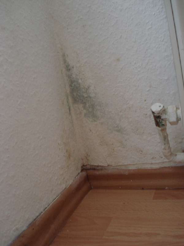

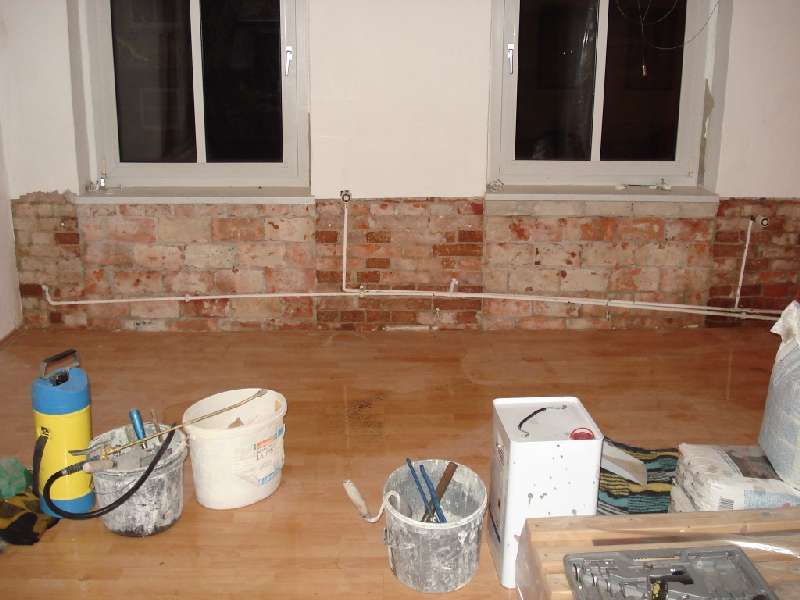

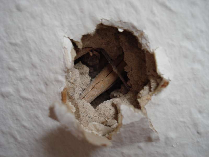

  18. Schimmel im Altbau: Bilder der Sanierung als Ursachenforschung
    Bilder
    Ich stell jetzt mal noch Bilder rein, als die Bauarbeiten begonnen haben. Vielleicht hilft das ja.
    Bild 1: Alles begann zärtlich. Der Schimmel breitete sich dann über die ganze Außenwand aus. Auch ALLE Fensterinnenseiten waren betroffen. Die Fenster wurden nie angeklappt, sondern immer ganz geöffnet.
    Bild 2: Wandinnenleben. Ist da überhaupt eine Dämmung?
    Bild 3,4: Das ist eins der Zimmer. Bis zu den Fensterbrettern der Wandaußenseite wurde alles runtergenommen und verputzt. Nicht getrocknet! Die Platten kamen dann auf die gesamte Wand, auch Fensterinnenseiten etc.
    Liebe Grüße Annebell

  19. Schimmel im Altbau: Vermieter informieren & Sachverständigen fordern!
    Internet ...
    Hallo
    Hier enden meiner Meinung nach die Möglichkeiten des Internets.
    Ihre Beschreibung, die Bilder usw. lassen auch "Vermuten", dass Fehler bei der Sanierung gemacht wurden, "aber vom PC aus schwer zu Bewerten" ...
    Was sie tun können;
    1. Eigentlich sind sie verpflichtet (schriftlich/Nachweislich), dem Vermieter den Schimmelschaden zu melden. Weiterhin könnten sie ihm "drohen" er muss den Schimmel beseitigen bzw. eventuell die Miete kürzen usw ... Klar sollte sein, dass dadurch das Mietverhältnis zerstört ist!
    2. Einfach ausziehen, obwohl hier auch das Risiko besteht, dass der Vermieter "Schadenersatz" von ihnen will.
    Ich würde empfehlen mit dem Vermieter zu reden, darauf bestehen dass ein unabhängiger (kein Produktverkäufer usw.) Sachverständiger kommt und sich das Ganze anschaut mit Sanierungsvorschlägen/Begleitung usw.
    Notfalls sollten sie den Sachverständigen bezahlen, ein guter Vermieter lässt sich aber eventuell auch auf eine "Kostenteilung" oder eventuell auf eine Übernahme ein.
    Im Streitfall müsste der Vermieter den SV alleine bezahlen, was für sie aber nicht ohne Risiko ist (Mietverhältnis usw.).
