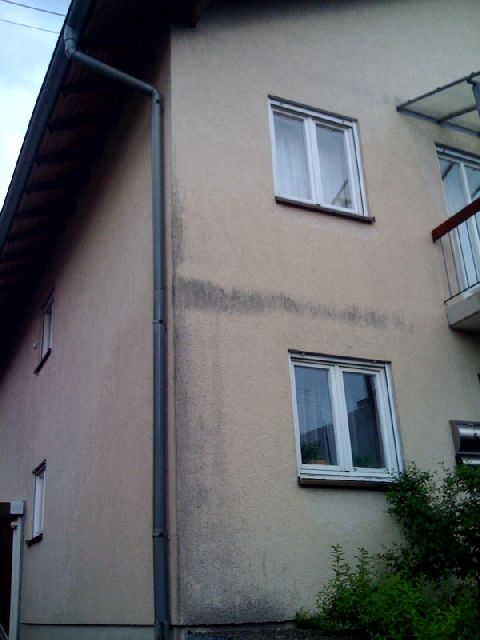

Weiterhin hat die Außenwand des Schlafzimmers eine stark auffällige Verdunklung. Siehe Bild:
Ich hatte das nie wirklich ernst genommen, aber jetzt mache ich mir Gedanken. Diese Färbung ist an der Außenwand des Schlafzimmers. Im Schlafzimmer auf der Tapete keinerlei Hinweise auf Schimmel.
Kann das an der Außenwand ebenfalls Schimmel sein?

🔴 KRITISCH: Sofortige Beauftragung eines zertifizierten Schimmelsachverständigen (z. B. nach VDI 4002 oder DINAbk. 1946-6) zur umfassenden Untersuchung – einschließlich Raumluftmessung, Materialproben und bauphysikalischer Analyse.
🔴 KRITISCH: Keine selbstständige Entfernung oder Überdeckung des Schimmels (z. B. durch Tapezieren oder Anti-Schimmel-Sprays) – dies verschlechtert die Sporenbelastung und verdeckt den strukturellen Schaden.
🔴 KRITISCH: Verdunklung an der Außenwand des Schlafzimmers ist ein eindeutiges Indiz für verdeckten, tiefen Schimmelbefall oder Feuchteschäden im Mauerwerk – erfordert dringend fachliche Begutachtung inkl. Feuchtemessung und ggf. Sichtkontrolle hinter der Tapete.

➕ Ergänzung: Die Verdunklung an der Außenwand des Schlafzimmers (siehe Bild) ist höchstwahrscheinlich ein Hinweis auf einen aktiven Schimmelbefall von außen. Dies kann durch Feuchtigkeitseintrag von außen (z.B. durch undichte Fugen, Risse im Putz oder mangelhafte Wärmedämmung) verursacht werden. Auch wenn innen keine sichtbaren Spuren vorhanden sind, können Schimmelsporen durch die Wand diffundieren und die Raumluft belasten.

🔴 Gefahr: Die beschriebene Verdunklung an der Außenwand des Schlafzimmers ist ein klassisches Indiz für verdeckten Schimmelpilzbefall oder Feuchteschäden im Mauerwerk – insbesondere bei fehlender sichtbarer Oberflächenkontamination auf der Tapete, was auf einen tiefen, strukturellen Befall hindeutet.

Schimmel oder Algen? – Feuchtigkeit als Ursache prüfen
Eher nein ...
Eher nein bei der Außenwand tippe ich eher auf Schmutz oder Algen ...
Eine der Verfärbungen verläuft deckungsgleich zur Decke. Man kann hier vermuten dass an dieser Stelle der Untergrund (Putz) dicker ist und die Feuchtigkeit länger hält. Ist es die Wetterseite?

Wärmebrücke? – Experte zur Schimmel-Ursachenanalyse empfehlen
kenne ja nichts davon, ...
... aber mir sieht das schon nach einer Wärmebrücke im Decken- und Eckbereich aus. Auch die dunkleren Verfärbungen deuten auf einen höheren Feuchtigkeitsgehalt in dem WVDS hin.
Wenn Sie sicher gehen wollen, dann einen Experten (kann auch ein Vierbeiner sein) vor Ort ansehen (schnüffeln) lassen,

WDVS vorhanden? – Zweifel an Wärmedämmung des Hauses
WDVS?
Stefan, den Laibungen nach würde ich keine Wette annehmen, dass das Haus eines hat ...
