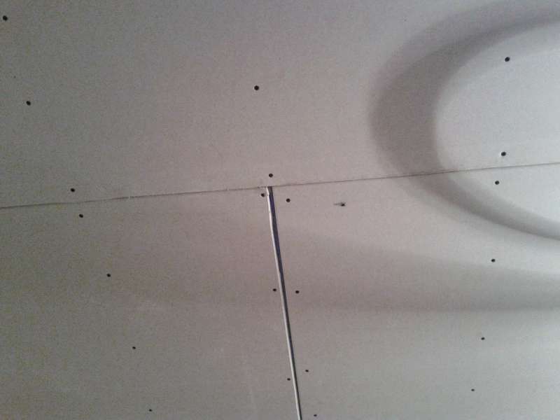

  4. Rigipsplatten: Hoher Abstand – Ursache für Mängel?
    das eine verstehe ich nicht ...
    das eine verstehe ich nicht hohem Abstand, was ist damit gemeint? Sind die Dinger nicht richtig versenkt?
    Und der Spachtler ist ein Vollpfosten (Silikon in GK, au man ...)
  5. Rigipsplatten: Plattenabstand & Kantenausbildung prüfen!
    der
    Plattenabstand! => Spalt 1-1,5 cm kein Stumpfstoß, stimmt"s?
    Wie sind die Kanten der Platten ausgebildet?

    Als Erstes muss ich mich selbst korrigieren. Nicht Silikon wurde verwendet, sondern Maleracryl. Es wurde auch alles genetzt, gespachtelt usw. Ich habe mir die Anleitung von dem Maleracryl durchgelesen und es scheint für solche Abstände zwischen den Platten gedacht zu sein, von daher bin ich mal beruhigt.
    Mir geht es nicht ums Finanzielle. Mir geht es nur um eine ordnungsgemäße Ausführung aller Tätigkeiten, ohne dass ich mir irgendwelche Mängel einfange, man wird da durch das Internet und diverse Fernsehsendungen sehr sensibilisiert. Was eh nicht schlecht ist.
    Ich hänge ein Bild von den Platten an, wo man die Kanten erkennt. Wie gesagt, bei einigen (wenigen) Platten ist der Abstand 1 bis 1,5 cm breit und ich möchte nur wissen ob das so normgerecht ist, oder ob ich mir hier irgendwelche Mängel einfange die eventuell später mal die Bausubstanz schädigen könnten.
    Mein Gefühl sagt mir, dass das nichts macht solange dahinter die Dampfsperre intakt ist, höchstens oberflächliche Setzungsrisse entstehen, die man halt irgendwann mal ausbessern muss.
    Wie seht ihr das?

  8. Rigipsplatten: Acryl vor Spachtel – Sinnvoll?
    das
    lässt sich doch (nur) gut spachteln und schleifen, wenn kein Maleracryl dazwischen ist. Aber vielleicht meinst Du ja auch "Moltofill" 😉 Sorry!
    War das wirklich Zeugs aus einer Kartusche zum Spritzen?
    Was heißt denn genetzt?
  9. Rigipsplatten: Geringe Mängel – Kirche im Dorf lassen!
    Also wenn das nur wirklich ...
    Also wenn das nur wirklich einige wenige Platten sind, dann soll sich der Vollpfosten (tschuldige, aber ich bleib dabei, trotz Acryl) mal nicht so anstellen. Wir wollen doch mal die Kirche im Dorf lassen, ansonsten kommen wir alle Mann rüber und begutachten seine Spachtelkünste ...
  10. Rigipsplatten: Fugen mit Faserspachtel & Glasfließ!
    oh Mann
    Solche Fugen schneidet man keilförmig an und drückt sie mit Faserspachtel aus und wer Angst hat, dass sich trotzdem Risse bilden, der glättet in der Oberfläche der Fuge noch ein Glasfließ ein. Acryl? Ich glaub es ja nicht! Das wird nie glatt, denn Acryl schwindet und sie sehen später immer schön die Fugen. Solcher Diletantismus wäre mir als Bauherr Extrem peinlich bei jedem Besucher, der mal an die Decke schaut. Suchen Sie sich einen anderen Maler!
