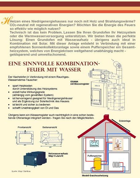

Grundofen mit Wassertasche & Solarthermie: Planungshinweise
Grundofen mit Wassertasche kombiniert mit Solarthermie
Hallo Georg F. ,
zuerst müssen wir mehr über Ihr Haus erfahren. Dann brauchen wir die Grundrisse sowie einen Höhenaufriss. Genaue Daten über das Bestehende System und, und, und ... Warum einen Energieberater bezahlen, wenn der Handwerker Ihnen das gleiche kostenlos in seiner Beratung rüber bringen kann? Energieberater ist auch nicht gleich Energieberater, da wird auch schon mal dummes Zeug erzählt. Die Kosten/Nutzenrechnung ist entscheidend. Unten haben wir die Links zu unseren Homepages. Gerne dürfen Sie sich bei uns melden.
Grüße aus Memmingen
Walter Haussmann
OSA -
