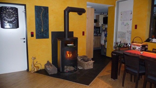

Hallo!
Die derzeitigen Gasprobleme ermuntern mich, eine Alternative in meinem "Hauserwärmungsverfahren" anzudenken. Istzustand: Ziegelmassivhaus 3 Stockwerke, gut gedämmt, 28 m² Solaranlage, Warmwasserspeicher 500 l, Puffer 1500 l, Gaskessel 24 kW, speicherprogrammierbare Steuerung, zeitabhängige Einzelraumregelung, Fußboden + Wandheizung. Wir haben etwas eigenartige Heizbedürfnisse: EG: Büro 7  -  22 Uhr, Atelier fallweise  -  selten, OG: Wohnzimmer 18  -  22 Uhr, SZi + Bad 6  -  8 Uhr, DGAbk.: Sauna + Relaxbereich fallweise, Gästewohnung selten. Im Wohnzimmer steht zusätzlich ein Haas Eisenofen am extra 18 cm Kamin, welcher von meiner Liebsten ob seines unmittelbaren Feuererlebnisses heiß geliebt wird und auch ab und zu angeworfen wird ... Jetzt soll der Holzvernichter ins EGAbk. Atelier übersiedeln, welches im Winter nur alle heiligen Zeiten genutzt wird. Dort ist er wegen der schnellen Wärmeabgabe gut aufgehoben.
Nun zu meiner Frage: womit ersetze ich ihn? Ich möchte den Gasverbrauch minimieren (an Holz kommen wir günstig), genügend
Speichermasse habe ich (1500 l Wasserpufferspeicher, Fußboden + Wandheizung), also erscheint mir ein wasserführender "Ofen"
sinnvoll. Das Wohnzimmer ist nicht so groß (~100 m³), ein benachbartes SZi ließe sich über Konvektion miterwärmen. Das
Warmwasser kann jederzeit, wenn der Puffer voll ist (80 ° durchgeladen), in die "'Speichermasse" Fußboden + Wandheizung umgeleitet werden. Somit würde ich ja eigentlich keinen schweren Grundofen benötigen, möchte aber auch nicht alle 2 Stunden Holz nachlegen.
Wie man am Foto sieht, ist die verfügbare Fläche eher gering (Basis ~ 220 cm, Schenkel ~ 150 cm). Eine (ungeliebte) Alternative wäre ein Holzvergaser im Keller, aber nur mit "Bauchweh". Ist mir noch zu helfen? 😉
Grüße aus dem trüben Wien

    Hallo, schade das hier noch keiner eine Antwort gegeben hat. Ganz klar muss es ein Grundofen sein  -  natürlich Ihrer Situation angepasst. Heißt er sollte auch viel Warmluft erzeugen, welche anderen Räumen gesteuert zugeführt werden kann. Sie haben alles schon mehr oder weniger vorbereitet und die Kombination mit einer Solarthermie ist super genial. Viele meinen  -  wenn ein träges Heizsystem vorhanden ist, dann ist ein Grundofen das falsche. Na, dass ist nicht richtig. Nur dummes Zeug aus den Mündern derer die Warmluftschleudern verkaufen wollen. Denn die Fußbodenheizung gibt mit Ausgleich der Wohnraumtemperatur durch einen Grundofen keine Wärme mehr an den Raum ab. Das sind ganz normale physikalische Gesetzmäßigkeiten. Aber so ist das halt. Wer nicht überlegt und sich diese Sachen durch den Kopf gehen lässt, dem werden solche Geschichten aufgetischt. Zudem ist ja dann auch der Grundofen verantwortlich für die Wärme des Wassers. Die bestehende Therme kann sich ausruhen. Heizkostenersparnis von bis zu 2/3 sind keine Seltenheit. Grüße aus dem kalten Allgäu Walter Haussmann OSA GmbH
