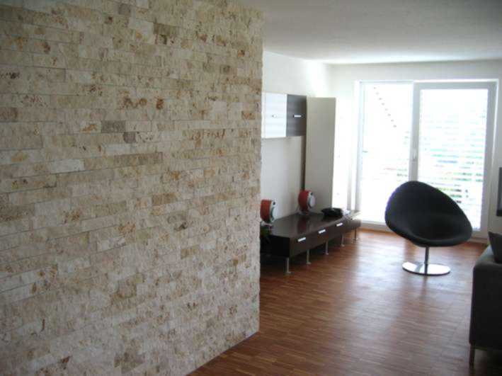

  3. Machbarkeit: Steinplättchen für Kachelofen geeignet?
    funktioniert das auch mit sowas:
    ich habe keine Ahnung wie der korrekte Fachausdruck heißt, aber laut Ihrer Aussage sollte das doch auch wie auf dem Bild im Anhang machbar sein, oder?
    Sind ca. 30 mm starke "Steinplättchen" die ein Bekannter an der Wand hat!
    • BAU.DE / BAU-Forum: 1. Bild zu Antwort "Machbarkeit: Steinplättchen für Kachelofen geeignet?" auf die Frage "Kachelofen neu fliesen: Welche Fliesen sind geeignet & hitzebeständig?" im BAU-Forum "Kamin und Kachelofen"

    ⚠️ Wichtiger Hinweis: Vor der Anbringung von Steinplättchen sollte im Beitrag Machbarkeit: Steinplättchen für Kachelofen geeignet? unbedingt die Hitzebeständigkeit geprüft werden, um Schäden am Kachelofen zu vermeiden. Nicht alle Steinarten sind für die hohen Temperaturen geeignet.
