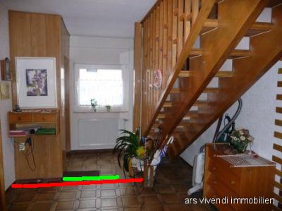

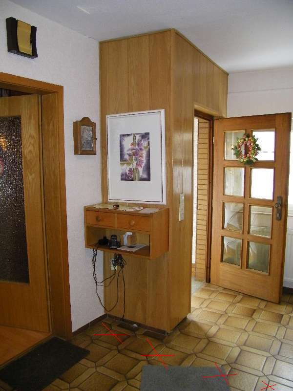

Türgewicht prüfen – Alternative zur 70 kg Wohnungstür?
warum
ist die Tür so schwer? Haben Sie die schon?
Ich würde die Tür eher zur Treppe hin einbauen,
dort anschlagen und nach innen öffnen lassen.
Eine Metall-Standerwand ist zu empfehlen.
Grüße -
Wohnungsabschlusstür: Klimaklasse 3 – Gewicht vs. Einbruchschutz
also die Tür ist laut Hersteller ...
also die Tür ist laut Hersteller 70 kg brutto, also Tür + Targe. Da es als Wohnungsabschlusstür Klimaklasse 3 haben muss, ist sie so schwer. Oder habt ihr eine Idee für eine Wohnungsabschlusstür, mit Einbruchsicherung, die nicht so schwer ist aber sich im Winter nicht verzieht wegen Temperaturschwankungen. Unser Hausflur wird nicht wirklich geheizt (natürlich bei extremen Gradzahlen machen wir schon die vorhandene Heizung auf 1, aber nur dann) und da habe ich Angst das die Tür sich verzieht, oder? -
