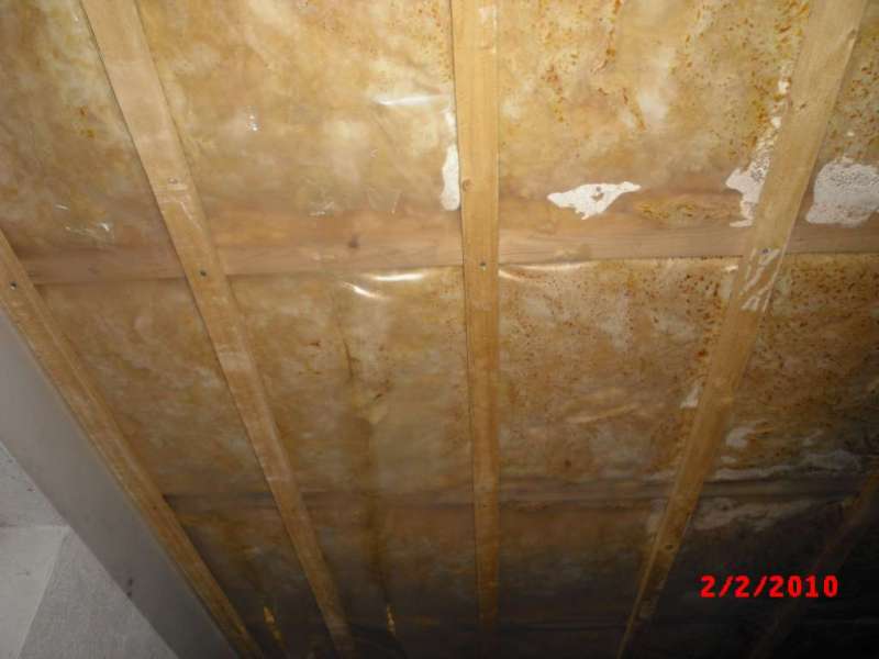

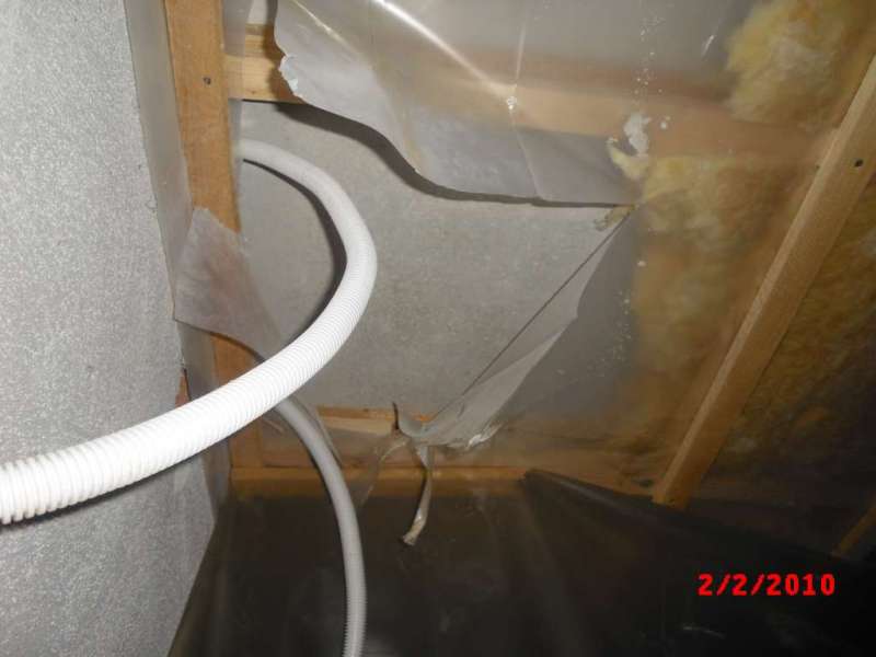

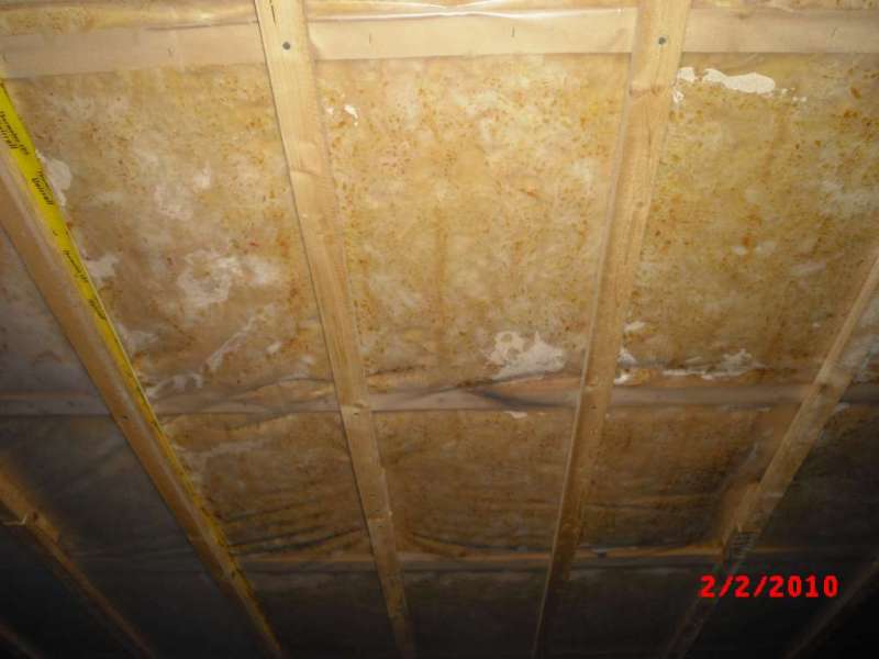

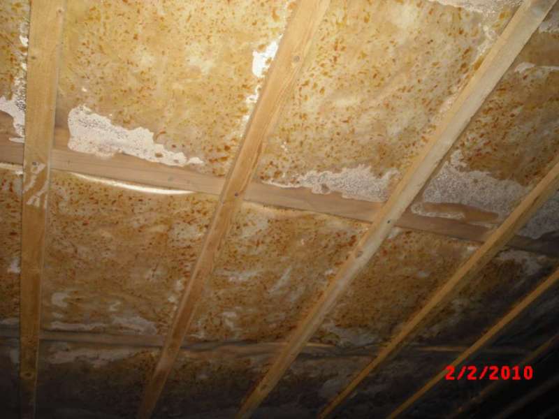

  8. Feuchtigkeit Kellerdecke: Bilder zur Schadensanalyse
    Antwort
    anbei ein paar Bilder.

  9. Feuchtigkeit Keller: Folie entfernen, Dämmung prüfen!
    Wie schon gesagt:
    Folie ab und Dämmung raus. Alles abtrocken lassen.
    Da hat es jemand zu gut gemeint und die Dämmung auf der Kaltseite dampfdicht eingepackt, wohlmöglich wurde sogar die Baufeuchte der Betondecke am ausdiffundieren gehindert.
    Wenn die Dämmung raus ist müssen Sie natürlich noch nach andere Verursacher suchen. Vielleicht gibt es sogar Durchdringungen, also Deckendurchbrücke für Rohre u. ä., sodass eine Luftverbindung vom Wohnraum zur Dämmebene besteht.
