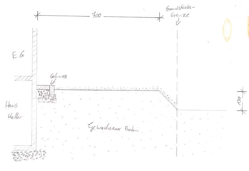

Seit Jahren ist die Hangbefestigung zum Nachbar geplant, jetzt soll es endlich gemacht werden.
Ich habe eine Skizze gemacht wie es jetzt aussieht.
Die Mauer soll auf Höhe des Gehwegs, also ca. 140 cm bei einer Länge von 14,5 Metern.
Kann ich dafür Pflanzringe (Rasterflor EHL) oder Betonschalsteine nehmen? Mit L-Steinen wird das ganz schön teuer.
Ich wollte die komplette Mauer dann mit Beton ausgießen.
Wie tief müssen die Pflanzringe in die Erde? Welcher Unterbau ist nötig? Wieviel Bewehrung?

    Ich sehe, Sie planen eine Hangbefestigung mit einer Höhe von ca. 140 cm und einer Länge von 14,5 Metern. Bei der Wahl der Materialien (Pflanzringe, Betonschalsteine oder L-Steine) gibt es wichtige Unterschiede zu beachten:
    • Pflanzringe: Eignen sich gut für niedrigere Hänge und bieten die Möglichkeit zur Bepflanzung. Sie sind in der Regel kostengünstiger, aber weniger stabil als andere Optionen.
    • Betonschalsteine: Werden mit Beton verfüllt und bieten eine höhere Stabilität. Sie sind eine gute Wahl für mittelhohe Hänge.
    • L-Steine: Sind vorgefertigte Betonelemente, die eine hohe Stabilität gewährleisten. Sie sind besonders für höhere Hänge geeignet, aber auch teurer.
    🔴 Gefahr: Eine unsachgemäße Ausführung der Hangbefestigung kann zu Erdrutschen und Schäden führen.
    Für eine Hangbefestigung dieser Höhe ist ein stabiler Unterbau und eine ausreichende Bewehrung entscheidend. Der Unterbau sollte frostsicher sein und eine Drainage beinhalten, um Staunässe zu vermeiden. Die Bewehrung muss statisch berechnet werden, um die auftretenden Kräfte aufzunehmen.
    👉 Handlungsempfehlung: Ich empfehle Ihnen dringend, einen Statiker oder einen erfahrenen Garten- und Landschaftsbauer hinzuzuziehen, um die Planung und Ausführung der Hangbefestigung zu gewährleisten. Lassen Sie sich ein Angebot erstellen und vergleichen Sie die Preise.
