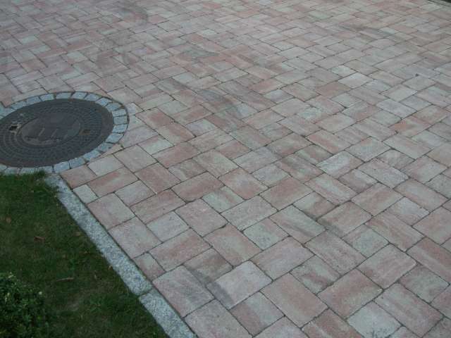

im April letzetne Jahres habe ich mir eine ca. 32 m² große Prakfläche aus eingefärbten Betonsteinpflaster (Fa. REDSUN/ Stein: Tumbeltone) herstellen lassen.
Dieses Jahr im Juni wurde diese Fläche durch Reifenspuren von meiner Nachbarin verunreinigt. Damit die Fläche wieder gut aussieht hat Sie ohne meine Einwilligung diese Fläche mit Ihrem Hochdruckreiniger gereinigt.
In der Pflegeanweisung des Herstellers steht geschrieben, das die Steine nicht mit dem Hochdruckreiniger bearbeitet werden dürfen, da es sonst schneller zu Vermoosung, Algenbildung kommt und die Farbe verblassen kann.
Das Pflaster ist nun verblasst, da es nur eingefärbt ist. Weiterthin bin ich der Meinung, das die Oberfläche beschädigt ist und somit schneller Moos und Algen ansetzen wird.
Aus der Geschichte ist mittlerweile ein Versicherungsfall geworden. Ich möchte das Pflaster ausgetauscht haben.
Leider erkennt die Versicherung das nicht an. Und die Pflegeanweisung des Herstellers scheint sie auch nicht groß zu interessieren.
Ich bin nun auf der Suche nach einer Norm oder DINAbk. oder anderen Quelle in der steht, das im allgemeinen Betonsteinpflaster nicht mit Hochdruckreiner gereinigt werden darf, weil eben die Oberfläche beschädigt wird und Frostbeständigkeit nachlässt, Algenbildung u. Vermoosung beschleunigt wird usw.
Können Sie mir da weiterhelefen?
Bastian
PS: im Anhang sind Fotos vor der Reinigung und nach der Reinigung

    Ob nun die Pflastersteine durch den einmaligen Gebrauch des Hochdruckreinigers geschädigt wurden und schneller vermosen, wird ein Gericht evtl. versuchen mit Hilfe von Sachverständigen und Laboruntersuchungen zu ermitteln. Hierbei könnte auch herauskommen, dass durch den Gebrauch des Hochdruckreinigers keine nennenswerte Verschlechterung der Pflastersteine eingetreten ist, oder dass eine nicht auszuschließende Vermoosung nur früher einsetzen kann, ohne dass das Labor da einen bestimmten Zeitraum nennen kann.
    Ihren Ärger kann ich nachvollziehen, aber möchte nur davor warnen, mit überzogenen Forderungen in einen Streit zu gehen. Das kann teuer werden.

    Ich wollte eigentlic nur eine Hinweis wo z.B. geschrieben steht (DINAbk., Norm, andere Pflasterhersteller usw.) Das man Betonsteinpflaster nicht mit eine mHochdruckreiniger reingen darf.
    Um es mal fachlich auszudrücken, damit es auch unser Botaniker versteht:
    Betonsteinpflaster besteht aus Gesteinskörnung und Zementstein (Sie würden es "Zement" und "Sand oder Stein" nennen)
    Reinige ich die Fläche mit einem Hochdruckreiniger, breche ich damit teile heraus, somit (um es mal übertrieben zu sagen) sieht unter einem Mikroskop (mm- Bereich) die Oberfläche wie eine Mondlandschaft aus. Der Betonstein ist in der Oberfläche porös. Die Oberflächenbeschichtung ist somit hin. Dadurch zieht der Stein mehr Feuchtigkeit, dadurch kommt es schneller zu einer Algen und Moosbildung, weiterhin lagert sich durch die jetzt größere Anfriffsfläche schneller Dreck ab. Zusätzlich verblasst die Farbe, da das Betonsteinpflaster eingefärbt ist und nicht durchgefärbt ist. So und das ist nur was äußerlich zusehen ist.
