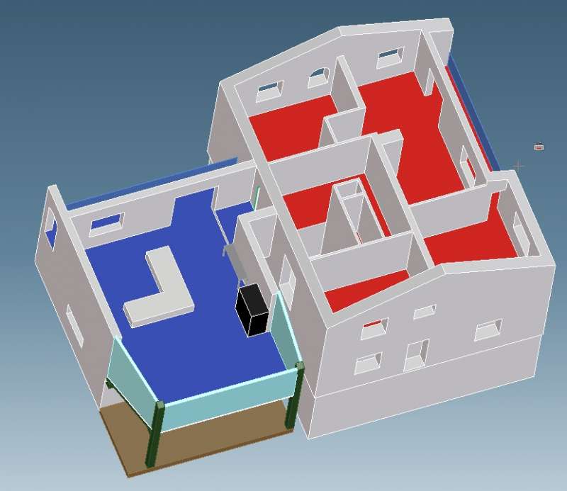

    🔴 KRITISCH: Einrohrheizsysteme sind grundsätzlich ungeeignet für Fußbodenheizungen – es besteht akute Gefahr von Überhitzung, Rohr- und Estrichschäden sowie ineffizientem Betrieb ohne fachgerechte Umstellung auf ein Zweirohrsystem mit Mischanlage.
    🔴 KRITISCH: Eine einzige Heizkreislauf für 110 m² ist hydraulisch nicht zulässig – mindestens zwei, besser drei hydraulisch ausbalancierte Kreise mit max. 80–90 m Rohrlänge je Kreis sind zwingend erforderlich, um Kaltstellen, ungleichmäßige Wärmeverteilung und Schäden zu vermeiden.
    ⚠️ WICHTIG: Vor der Verlegung ist eine bauphysikalische Prüfung der Deckenkonstruktion (Stabilität, Dämmung, Feuchtesperre, Estrichart) sowie eine normkonforme Wärmebedarfsberechnung nach DINAbk. EN 12831-1 zwingend erforderlich.
    ⚠️ WICHTIG: Die bestehende Ferngasheizung muss auf ausreichende Leistungsreserven für die zusätzliche Fläche und die niedertemperaturfähige Betriebsweise (35–45 °C Vorlauftemperatur) geprüft werden – ggf. ist ein Heizkessel-Upgrade oder eine Systemergänzung notwendig.

    Die Nachrüstung einer Fußbodenheizung im 1. Obergeschoss ist technisch grundsätzlich möglich, erfordert aber eine umfassende hydraulische, thermische und bauphysikalische Abklärung – insbesondere bei einem bestehenden Einrohrheizsystem und einer Ferngasheizung im Keller.
    🔴 Gefahr: Einrohrheizsysteme sind für die Anbindung einer Fußbodenheizung grundsätzlich ungeeignet: Sie liefern zu hohe Vorlauftemperaturen (oft >60 °C), weisen unzureichende Regelbarkeit auf und ermöglichen keine separate Temperaturführung für niedertemperierte Heizflächen – dies führt zu Überhitzung, ungenügender Wärmeabgabe oder Schäden an Estrich und Rohren.
    🔴 Gefahr: Die geplante Verwendung einer einzigen Vorlauf-/Rücklaufleitung für 110 m² Fußbodenheizung birgt erhebliche hydraulische Risiken: Zu lange Heizkreise (>100 m Rohrlänge), ungleichmäßige Durchströmung, Kaltstellen und unzureichende Wärmeabgabe sind wahrscheinlich – mindestens 2–3 hydraulisch ausbalancierte Kreise mit max. 80–90 m Rohrlänge je Kreis sind erforderlich.
    ⚠️ Korrektur: Die Annahme, man könne einfach "die Vorlaufleitung anzapfen" und einen Regler dazwischenschalten, ist technisch unzulässig: Ein einfacher Temperaturregler reicht nicht aus – es bedarf einer vollwertigen Mischanlage mit Vorlauftemperaturfühler, Mischer, Umwälzpumpe und hydraulischem Abgleich, um die erforderliche niedrige Vorlauftemperatur (35–45 °C) sicher und stabil bereitzustellen.
    ➕ Ergänzung: Für 180 m² Gesamtfläche im 1. OG ist eine detaillierte Wärmebedarfsberechnung (nach DIN EN 12831-1) zwingend erforderlich – die reine Fläche sagt nichts über die tatsächliche Heizleistung aus; entscheidend sind U-Werte der Bauteile, Lüftungsverluste, Fensteranteile und die gewünschte Raumtemperatur.
    ➕ Ergänzung: Die Aufbauhöhe ist nur ein Aspekt: Die statische Belastbarkeit der bestehenden Decke, die Dämmung unter der Fußbodenheizung (Pflicht nach EnEVAbk./Energieeinsparverordnung), die Feuchtesperre und die Estrichart (z. B. Calciumsulfat- oder Zementestrich mit spezifischen Trocknungszeiten) müssen fachgerecht geplant werden – andernfalls drohen Rissbildung, Schimmel oder Schäden an der Heizung.
    ❌ Widerspruch: Die Aussage "es wäre kein Problem, wenn ich etwas an Raumhöhe verliere" unterschätzt die bauphysikalischen Konsequenzen: Eine ungedämmte oder falsch gedämmte Fußbodenheizung im OG kann zu erheblichen Wärmeverlusten in die darunterliegenden Räume (Garage) führen – dies senkt die Effizienz und erhöht die Heizkosten spürbar.
    👉 Handlungsempfehlung: Beauftragen Sie vor Planung und Ausführung einen zertifizierten Energieberater (z. B. nach Energie-Effizienz-Expertenliste) sowie einen SHK-Fachplaner für Heizungstechnik, um eine hydraulisch und thermisch abgesicherte Gesamtkonzeption zu erstellen – inkl. Wärmebedarfsberechnung, Kreislaufplanung, Mischanlagenkonfiguration und bauphysikalischer Prüfung der Deckenkonstruktion.

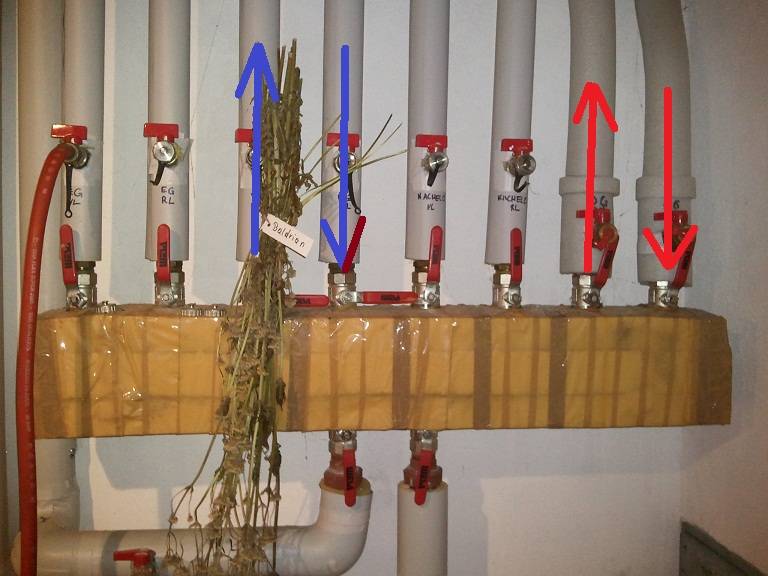

    Hallo!
    Habe noch ein paar Bilder/Skizzen angefertigt, was ich genau meine, Bilder sagen meist mehr als 1000 Worte 🙂
    Der blaue Bereich ist ein eigener Heizkreis mit Vor/Rücklaufleitung und der rote Bereich mit 6 Zimmer (inkl. Vorraum) hat einen eigenen Heizkreis.
    Alle Heizkörper sollen entfallen und jeder Raum nur noch mit Fußbodenheizung betrieben werden. Über Sinn und Zweck kann man ja streiten möchte nur die Möglichkeit wissen ob/wie man das realisieren kann.
    Am Foto habe ich die Leitung mit blau und rot markiert welche zu dem jeweiligen Bereich führen. Die restlichen Leitungen betreffen das EGAbk. des Hauses und sind als Einrohrsystem ausgelegt.
    Bevor ich mit einem Installateur reden werde, würde ich mich über Eure Meinungen wie das zu lösen ist / welcher Aufwand sehr freuen!
