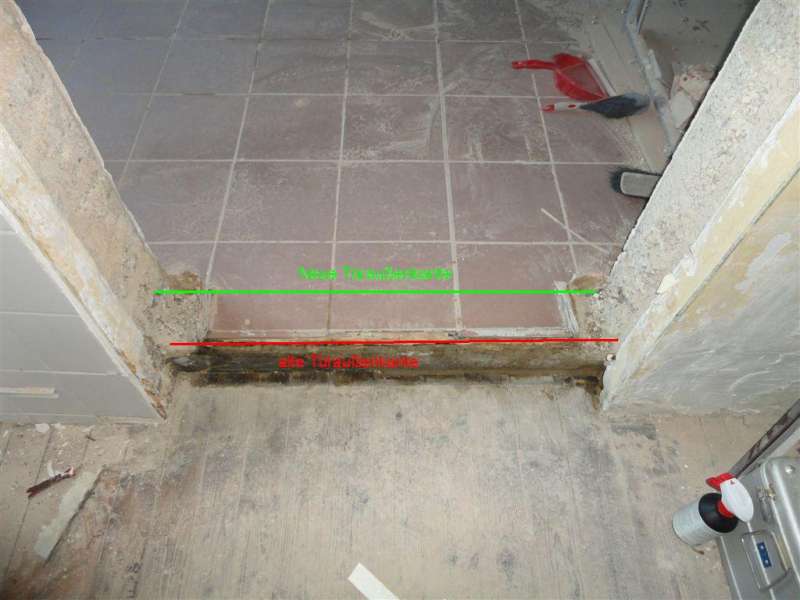

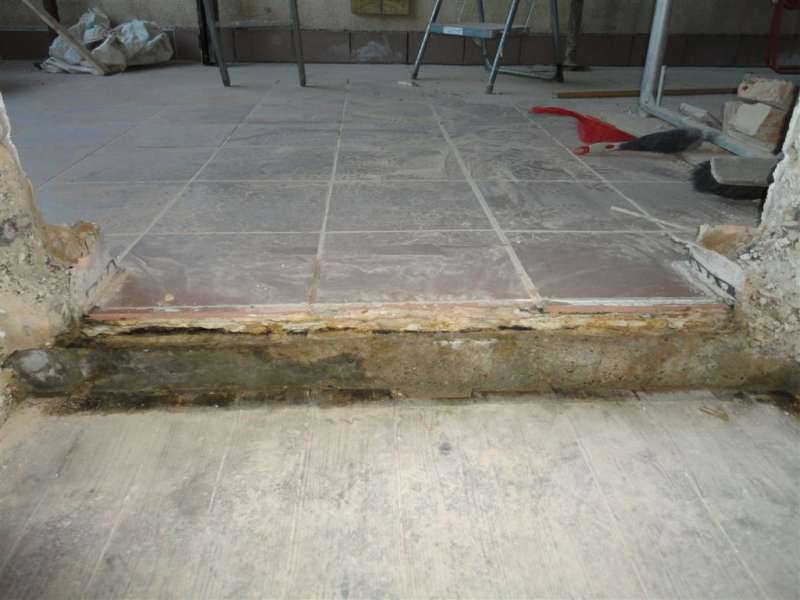

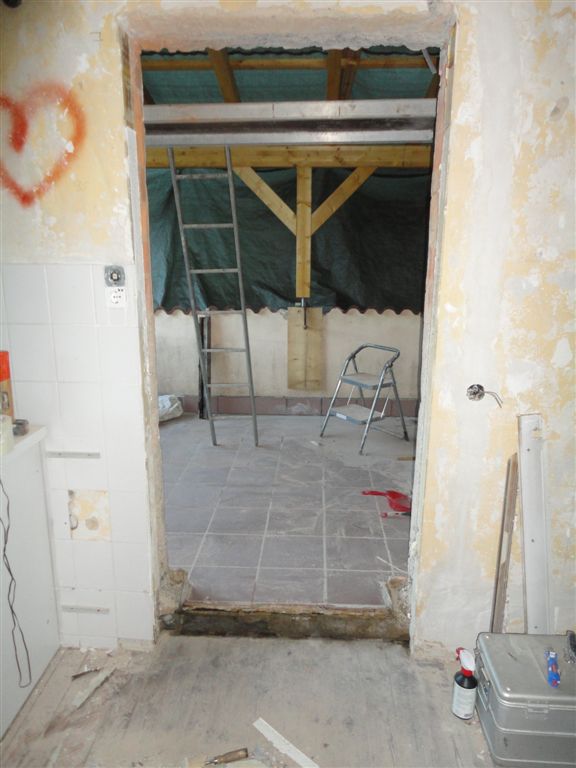

habe ein Haus BJ 55 gekauft. Nun kommen neue Fenster rein  -  diese will ich wg. bald folgender WVDS an die Außenkante setzen. Bis jetzt gab es keine Probleme  -  nun kam mir aber bei der Balkontüre das grauen entgegen.
Zum Balkon: 24 m² ummauert, mit einem kleinen Ablauf in einer Ecke. Nur sehr leichtes Gefälle. Der Balkon war nicht überdacht. Im Oktober 2011 konnte bei einem Starkregen das Wasser wegen einem Blatt Laub nicht schnell genug abfließen und das Wasser drückte sich an einer undichten Stelle der alten Balkotüre in das Haus hinein. Daher wurde/wird der Balkon nun überdacht.
Beim Ausbauen der alten Holztüre war der untere Teil schon ganz modrig  -  scheinbar befindet sich immer noch Feuchtigkeit unter den Fließen.
Die Vorlaibung der alten Holztüre habe ich seitlich und oben bereits entfernt. Aber was mache ich unten? a.) Fließen entfernen, Dichtfolie anheben, Stahlbetonboden weg flexen und Türe Wandbündig einbauen? b.) Türe nur bis Anschlag zu den Fließen setzen wie vorher?
Bei beiden Varianten weiß ich nicht, wie ich das 100 %ig dicht bekomme.

  2. Balkonabdichtung: Bitumenbahn verlängern und hochführen
    Wie ist denn abgedichtet?
    Wie ist denn die Balkonfläcche selbst abgedichtet? Auf den Fotos sieht man eine schwarze Kante, ist das eine Bitumenbahn? Dann müssten Sie an diese rankommen, die Bitumenbahn verlängern und an den Außenleibungen und an der Türschwelle hochführen und dort befestigen.

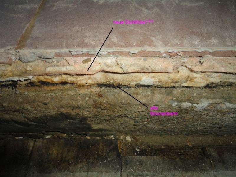

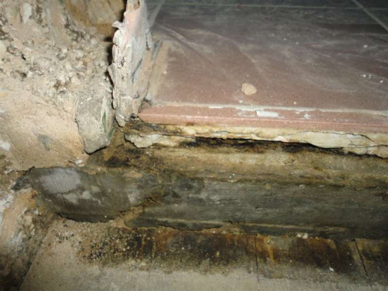

  3. Abdichtung Balkon: Gummiartige Folie unter Fliesen gefunden
    Hallo und danke für die Antwort. Kurz ...
    Hallo und danke für die Antwort. Kurz Hallo und danke für die Antwort.
    Kurz unter den Fließen ist eine dickere Gummiartige raue Orange Plane die in den Sockelbreichen der Fließen auch mit hochgezogen wurde.
    Weiter unten scheint eine alte Bitumenbahn zu sein  -  das werde ich später genauer untersuchen. Diese Bitumenbahn ist jedoch nicht bei den Sockelfließen mit hochgezogen worden. Zudem scheint diese schon sehr gealtert zu sein.
    Kann ich auch nur die obere Folie verlängern? Bitumenbahnen kann ich einfach durch verschmelzen verlängern oder?
    Falls ich die Türe wie geplant vorlege (bündig mit der Außenkante der Mauer) müsste ich den Folien/Bitumanbahnüberstand Hochlegen können.
    Nur bin ich mir nicht ganz sicher, wie ich das mit dem Betonüberstand angehen soll. Anflexen und Hämmern?
    Gruß Stefan

    Wenn der Fliesenbelag liegen bleiben soll, dann würde ich eher drüber nachdenken eine begehbare Abdichtung aus Flüssigkunststoff überdie gesamte Fläche und an allen Sockelaufkantungen auch an der Türschwelle herzustellen  -  z.B. Triflex PDS-T (so hieß das zumindest vor einem Jahr).

    Hier nochmal 2 Bilder.
    Oben ist unter den Fließen die dicke Plane, darunter die alte Bitumenbahn.
    Dann noch ein Bild mit der alten Position der Türe  -  diese Stand auf den verlängerten Dielen! Ich würde ganz gerne die Türe nach vorne setzen, dann einen Vorbaurollladen einbauen und dann kommt das WVDS das den Rollladen etwas versteckt.
    Ideen? Oder einfach fließen Retten und loshämmern?
    Gruß Stefan
